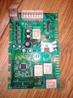

    Proszę o poradę - pralka podczas prania zrobiła zwarcie, wybiła bezpieczniki. Ponowne uruchomienie i przy próbie poruszenia silnikiem kolejny raz wybiło bezpiecznik. Obecnie silnik już nie rusza i nie wybija bezpiecznika. Przy zmianie programu na opróżnienie wody z bębna nie kręci silnikiem, ale wodę wypuszcza, program kończy i nie otwiera blokady drzwi. Nie uruchomi żadnego programu prania, nie napełnia bębna wodą. Blokada ma trzy przewody - zielony, czerwony, biały. Jak ją odblokować, żeby wyciągnąć pranie? Podejrzewam uszkodzenie modułu sterującego pralkę, ale z jakiej przyczyny - awaria silnika, czy lata pracy? Jak sprawdzić przyczynę uszkodzenia, bo moduł drogi (prawie 500zl) i nie chciałbym żeby się uszkodził od razu po wymianie.

    Wróciłem z tematem. Doszedłem do uszkodzonego elementu. Na jakimś forum francuskojęzycznym znalazłem info, że ten element jest wadliwy (mostek prostowniczy invensys 470910bc).

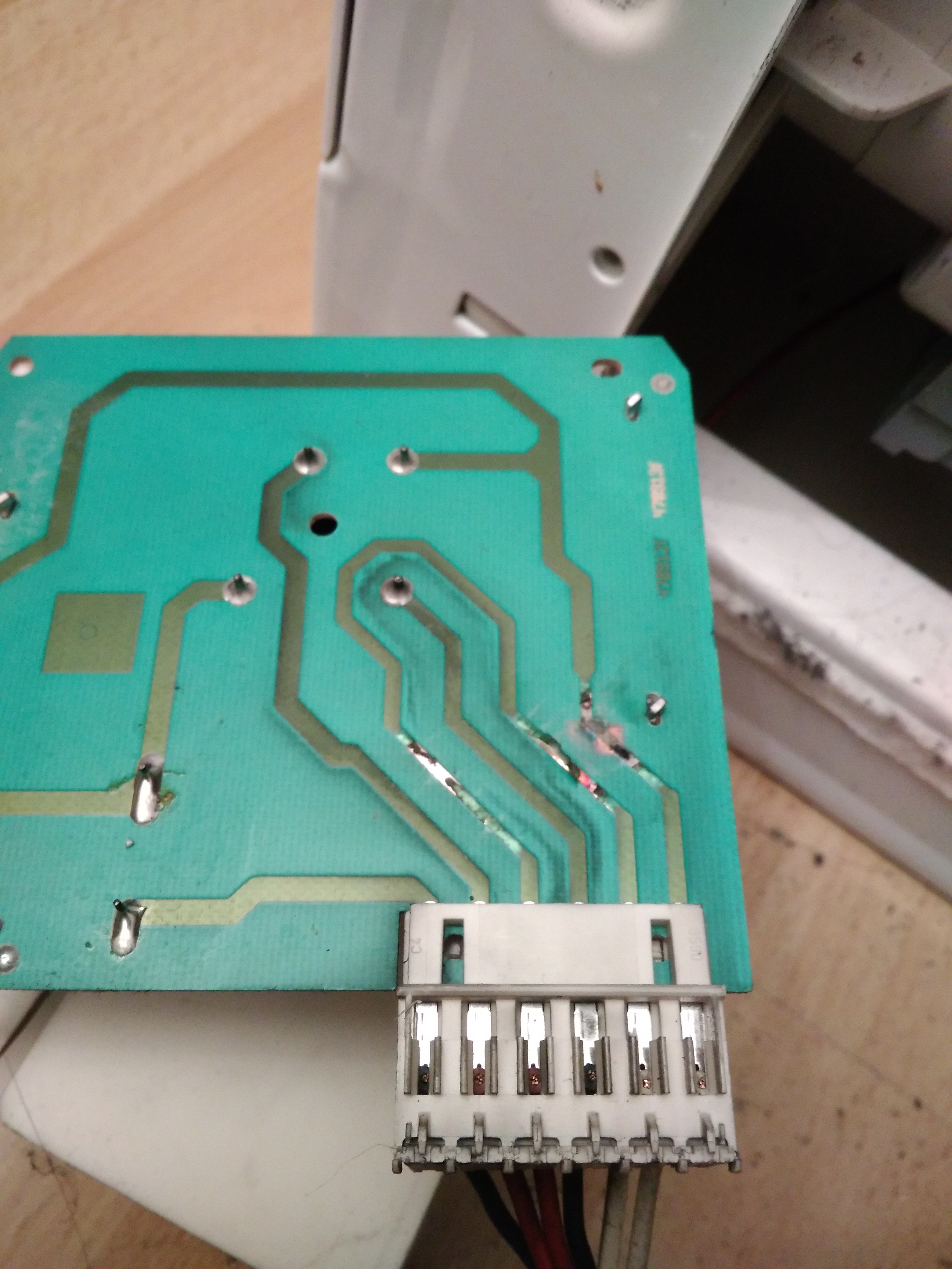

    pnkra napisał:
    Blokadę udało mi się zdjąć. Drzwiczki otwarłem szarpiąc w różne strony całym mechanizmem od wewnątrz pralki. Odpinanie wtyczki nic nie dawało.
    Spytam tylko, a niby jak miało coś działać skoro na PCB widać (zaznaczone strzałki) brak kawałka ścieżki, a co dalej to tylko można gdybać :D

    Pralko-suszarka Candy GO W485D - Zrobiła zwarcie, nie działa silnik, nie otwiera[/quote]
    Tutaj też wydaje się,że scieżki popalone
