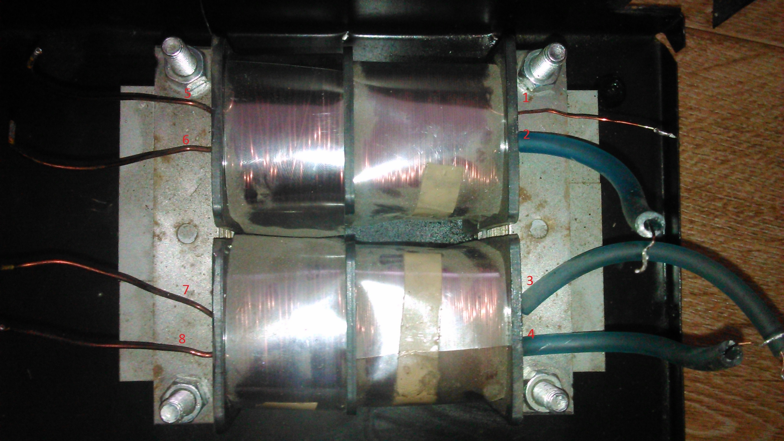

    Jak podłączyć transformator widoczny na zdjęciu poniżej?
    JJak podłączyć transformator ze zdjęcia? Końcówki 2 i 4 razem?
    Ja bym podłączył końcówki 2 razem z 4, a pod 1 i 3 dałbym zasilanie ale nie wiem czy dobrze myślę i czekam na wasze propozycje.

    Uzwojenie pierwotne ( te druty w rurkach izolacyjnych) połącz szeregowo. Nie pomyl początków i końców, najlepiej pierwsza próba z szeregową żarówką na 230 V .
    #5 17031374
    Marian B
    Posty: 3478
    Pomógł: 389
    Ocena: 1154
    Przy założeniu że kierunek nawijania jest taki sam, trzeba łączyć uzwojenia koniec z początkiem. Na pewno to da się zauważyć, gdzie jest dół gdzie góra uzwojenia (szczególnie pierwotnego), bo pomyłkowe odwrotne połączenia wtórnego, nic się nie stanie, jedynie nie będzie napięcia wtórnego na wyjściu (zniosą się napięcia). Trzeba uważać jedynie przy pierwotnym.

    1 i 3 są to końcówki od góry, a 2 i 4 końcówki od dołu

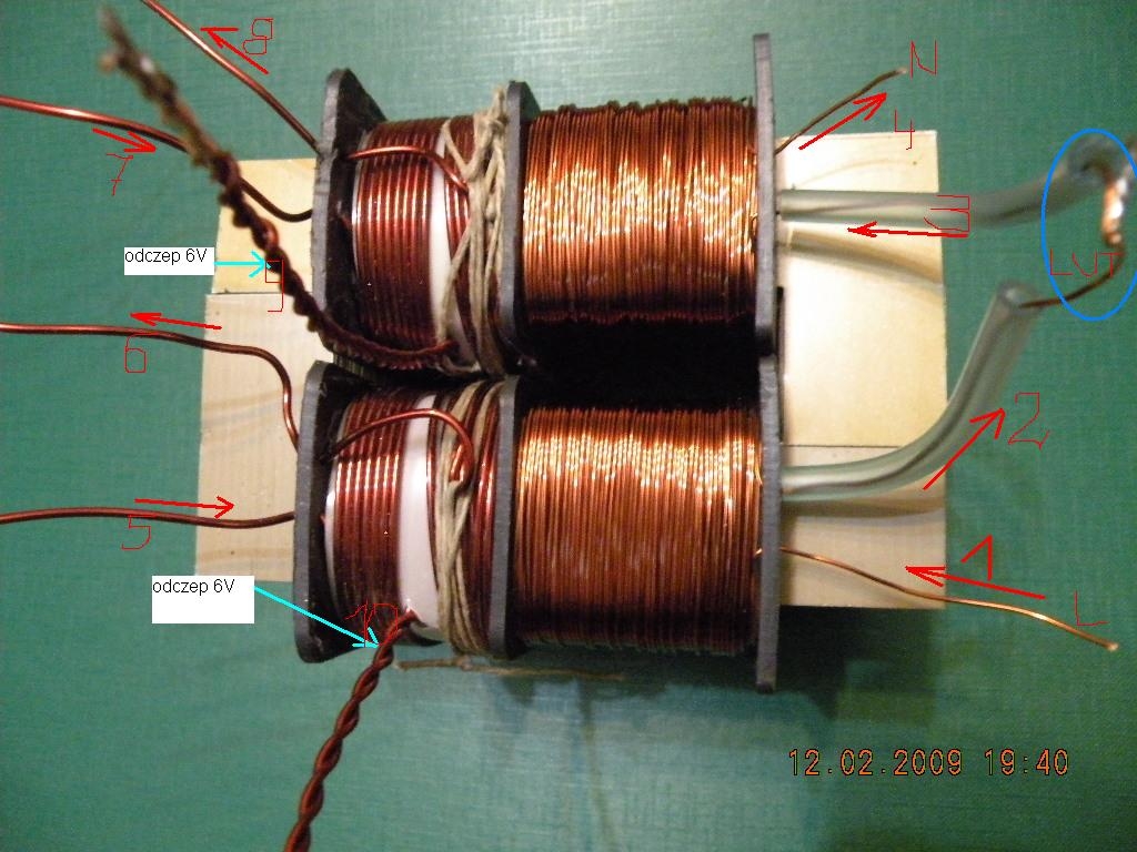

  • #11 17031435
    Pedros050
    Posty: 17906
    Pomógł: 2471
    Ocena: 3901
    No widzisz wszystko jest tylko trzeba poszukać.

    Czyli połączyć tak jak na twoim rysunku czy jak na tym co wysłałem link
  • #13 17031443
    Pedros050
    Posty: 17906
    Pomógł: 2471
    Ocena: 3901
    Kolega ci już napisał w post #5.

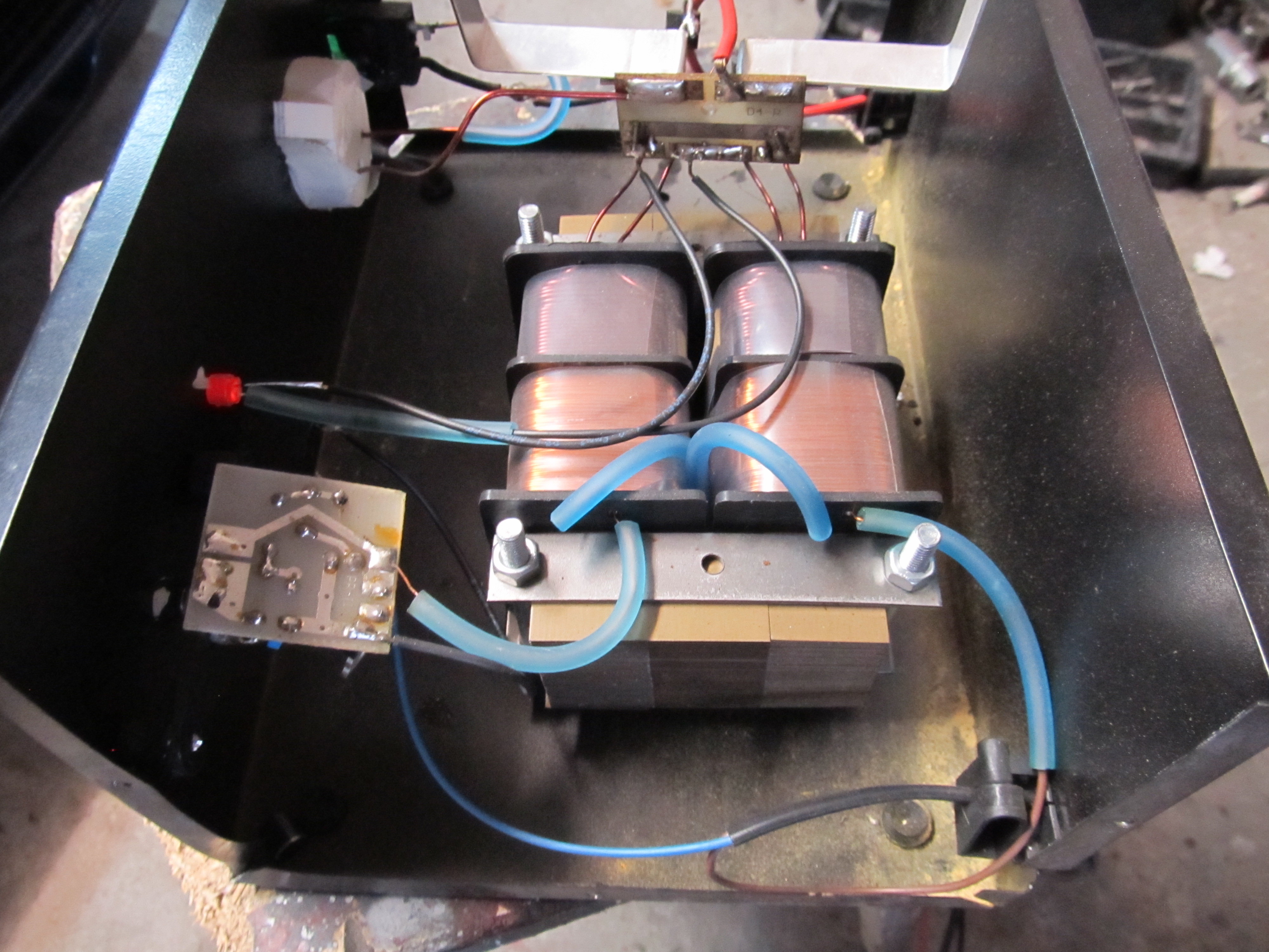

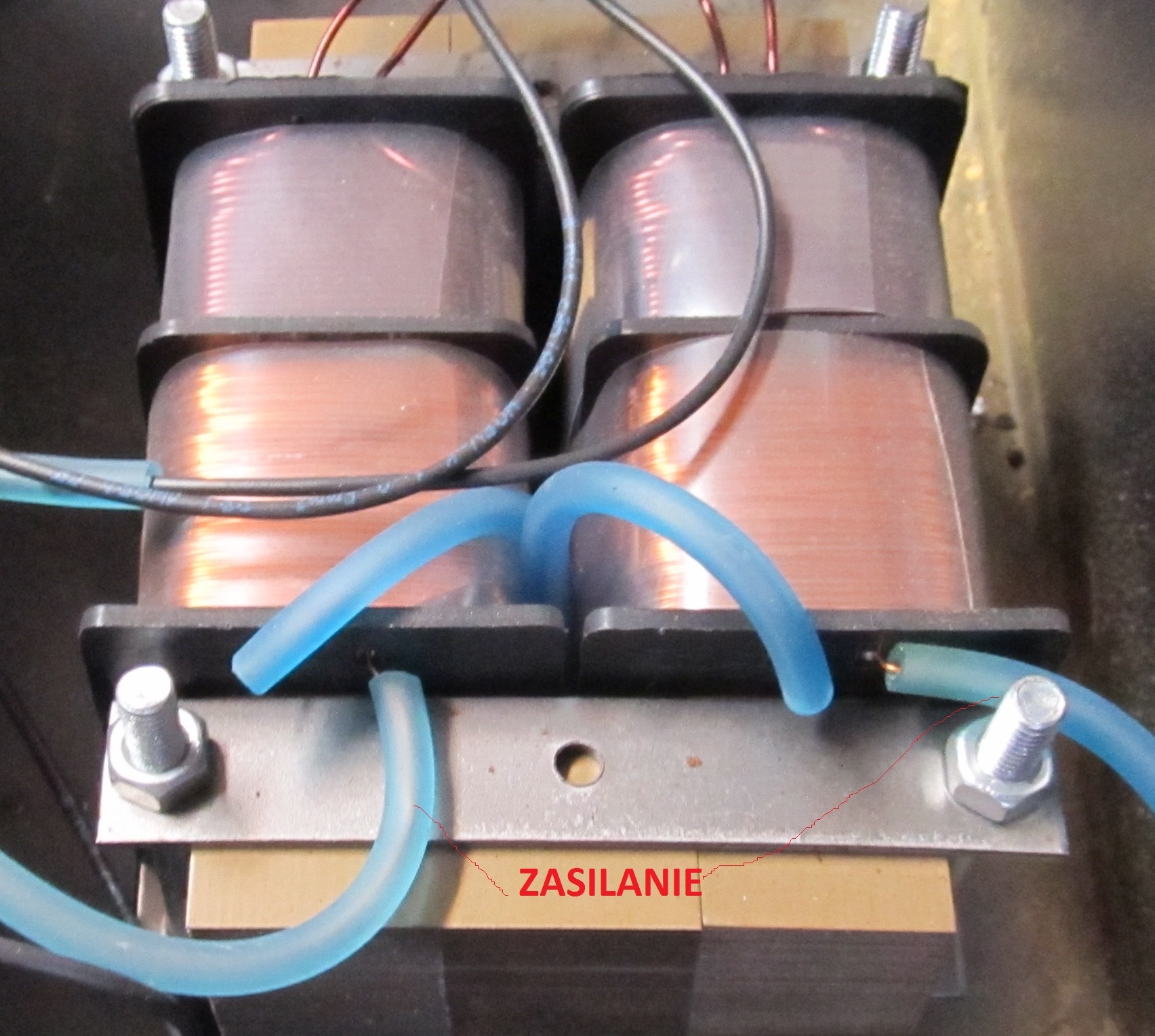

    Tak jak na zdjęciu poniżej
    To był taki sam prostownik jak na zdjęciu poniżej. Dostałem sam transformator i chciałem sprawdzić czy jest sprawny. On mówił ze ładował kiedyś akumulator i na podłączonym odpalał auto, wysadziło dwie diody prostownicze z czterech i jestem ciekaw czy jest on sprawny.

    To odepnij te diody i podejmij jeszcze raz czy buczy i sprawdź napięcie na wtórnym jakie wychodzi zmienne?
