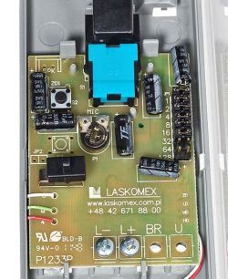

    Cześć.
    Jakie napięcie powinno być na słuchawce domofonu Laskomex?.
    Słuchawka jest 2 przewodowa.
    Obecnie nie mam żadnej reakcji na słuchawce. Nic nie słychać.
    Zmierzyłem napięcie i mam tam 6,5V DC.

    Przypuszczam, że napięcie jest dobre. Domyślam się, że chodzi o unifon cyfrowy. Czy przestał działać, czy montujesz nowy?
    Jeżeli przestał działać, to trzeba sprawdzić samą wkładkę słuchawkową. Jeżeli montujesz nowy, to trzeba ustawić numer mieszkania. Poza tym w słuchawce bez wcześniejszego wywołania i tak nic nie słychać.

    Działa ale okazało się że słabo słychać.
    Wymienię:
    - kondensatory elektrolityczne
    - mikrostyk od otwierania drzwi (słabo łączy) - tutaj nie znam rozmiaru ale coś dobiorę :)
    - wkładkę mikrofonową - tutaj nie wiem jaką ale pewnie PANASONIC
    - może jeszcze styk rozłączenia (odłożenia słuchawki)
    Pytałem o napięcie, gdyż spodziewałem się tam 12V DC, a jest połowa :/

    Wymieniłem wkładkę z CZ034 na XL-R.
    Wszystkie elektrolity oraz mikro-styk.
    Domofon działa o wiele lepiej ale uważam, że na dole słabo słychać.
    Głos powinien być wyraźny i swobodnie słyszalny, tymczasem trzeba się wsłuchać.
    Mam tylko małe pytanie odnośnie słuchawki - do czego służy na płycie potencjometr 10k?

    Jeżeli chodzi o taki unifon, to nad potencjometrem jest napisane MIC, czyli jest to regulacja wzmocnienia mikrofonu unifonu.

    Moja płyta ma tylko oznaczenie P1.
    Postaram się jeszcze podmienić ten potencjometr lub lekko go ruszyć. Być może już warstwa słabo łączy. Trudno tu coś regulować bez noty serwisowej i wiedzy jakie może być maksymalne napięcie na odpowiednim wejściu układu.

    Schemat ideowy tego unifonu zawiera jeden potencjometr o oznaczeniu P1 i jest on w obwodzie wzmacniacza mikrofonowego.
    Bez przesady, to tylko regulacja wzmocnienia mikrofonu. Możesz sobie zaznaczyć aktualne ustawienie, aby w razie czego wrócić do niego. Po to m.in. jest ta regulacja, że gdy przykładowo wymienimy mikrofon, to trzeba ustawić odpowiednie wzmocnienie, czyli takie że dobrze nas słychać i nie sprzęga przy odwieszaniu.

    Witam. Jeśli słabo słychać, a regulacja potencjometrami niewiele daje, proponuję wymienić wszystkie elektrolity w kasecie elektroniki oraz na wszelki wypadek w unifonie. Miałem to samo (ledwo było słychać), kombinowałem z dodatkowym wzmacniaczem w kasecie i było lepiej, ale wzmacniacz wzmacniał także wszelkie niepożądane dźwięki. Ostatecznie wymieniłem wszystkie elektrolity i problem się rozwiązał. Załączam schemat unifonu LM-8W.
    Zaznaczone sekcje to:
    A - ustawianie adresu czyli nr. mieszkania,
    B - wzmacniacz mikrofonowy,
    C - switch przełączający wywołanie rozmowa i
    D - switch do zwalniania elektrozaczepu
    W moim systemie i tym, który montuję aktualnie w firmie, napięcie na unifonach to 6V, więc Twoje jest poprawne.
