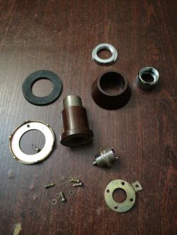

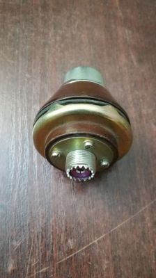

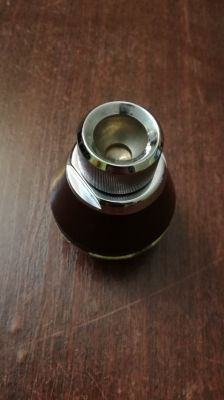

    Witam, na zdjęciach podstawa anteny zewnętrznej, czy poznajecie jakiej?
    Jaka częstotliwość odbioru? Czy jest uniwersalna? Chciałbym ją użyć do anteny 2m/70cm....

    Tu nie ma żadnych filtrów więc tylko antena będzie decydowała o paśmie, powyżej 70 cm może mieć wpływ materiał izolatorów zastosowanych w tej podstawie ( jakość dielektryka ) .

    To podstawa anteny na 40MHz, rozbierz ją i zobaczysz okrągłą płytkę ze spiralną cewką i kondensatorem. Da się to wywalić i połączyć UC1 z gniazdem kuli. Masz resztę? ciężko będzie dopasować kulę do tego gniazda...

    Wygląda mi to na produkcję RADMOR chyba typ AFM-834/4 .
    Niektóre modele miały w podstawie elementy dopasowujące .

    O, no to wprowadziłem w błąd, mam tych podstaw kilka i wszystkie mają cewki...
