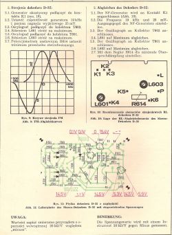

    Jak wiesz strojenie p.cz. FM stroi się na dwie krzywe - na krzywą Pi i na krzywą S. Na krzywą Pi cewki w p.cz. stroi się na max, a cewkę w dyskryminatorze stroi się na prostoliniowy odcinek krzywej S. Jak porównasz schemat tunera na UL 1200 z tym co jest w Techniksie tam nie ma cewek na strojenie na max, ale jest cewka która stroi na krzywą S. W tym radiu scalak LA 1832 to jest wzm. p.cz. AM/FM i dekoder stereo, więc ta cewka L 151 jest od strojenia krzywej S.Technics ST-GT350 - nie odbiera w stereo oraz nie stroi w automacie Tak jak pisałem wcześniej, jeżeli rozstrojona jest krzywa S to może nie świecić dioda stereo, będzie tylko mono, a ARCz nie będzie spełniał swojego działania i nie będzie automatycznego wybierania stacji.Rysunek który wstawiłem pokazuje jak mają wyglądać te krzywe.

    Przebieg jak na rysunku otrzymasz posługując się wobulatorem. Zrób tak jak napisał kolega diorad, zestroić tuner w trybie stereo na najsilniejszą stację jaką u siebie odbierasz, podłączyć porządną antenę i kręcąc rdzeniem dyskryminatora doprowadzić do zapalenia się informacji STEREO, czynność powtórzyć na słabej stacji. w 99% to wystarcza.

    7 w głowicy to jest wyj.p.cz. 10,7 MHz,sygnał "leci " na 1 scalaka LA 1832. Dopiero na 14 i 15 nóżce masz sygnały m.cz.. Porównując schemat Technicsa z Merkurym który ma w p.cz. scalak HA 1137, "0" mierzy się między nóżkami 10 - 7,a cewka strojona jest podłączona do 10 - 9 nóżki. Na wyjściu 6 nóżka scalaka HA 1137 jest sygnał który "leci" do wej. scalaka dekodera HA 1156 i na wyj. masz L i R. U Ciebie scalak LA 1832 "obrabia" sygnał 10,7 MHz i dekoduje na dwa kanały, więc ta cewka dostraja do "zera" dyskryminator. Tylko nie wiem na których nóżkach to zmierzyć. Generator syg. 10,7 MHz możesz podłączyć do nóżki filtru CF 201 tylko odłącz go od głowicy. Syg. z generatora 88 - 108 MHz podajesz na wejście antenowe. Natomiast oscyloskop podłącz na 14 lub 15 nóżkę scalaka LA 1832.Tylko obawiam się że takich wykresów jak na zdjęciu nie otrzymasz, chyba że masz wobuloskop.
