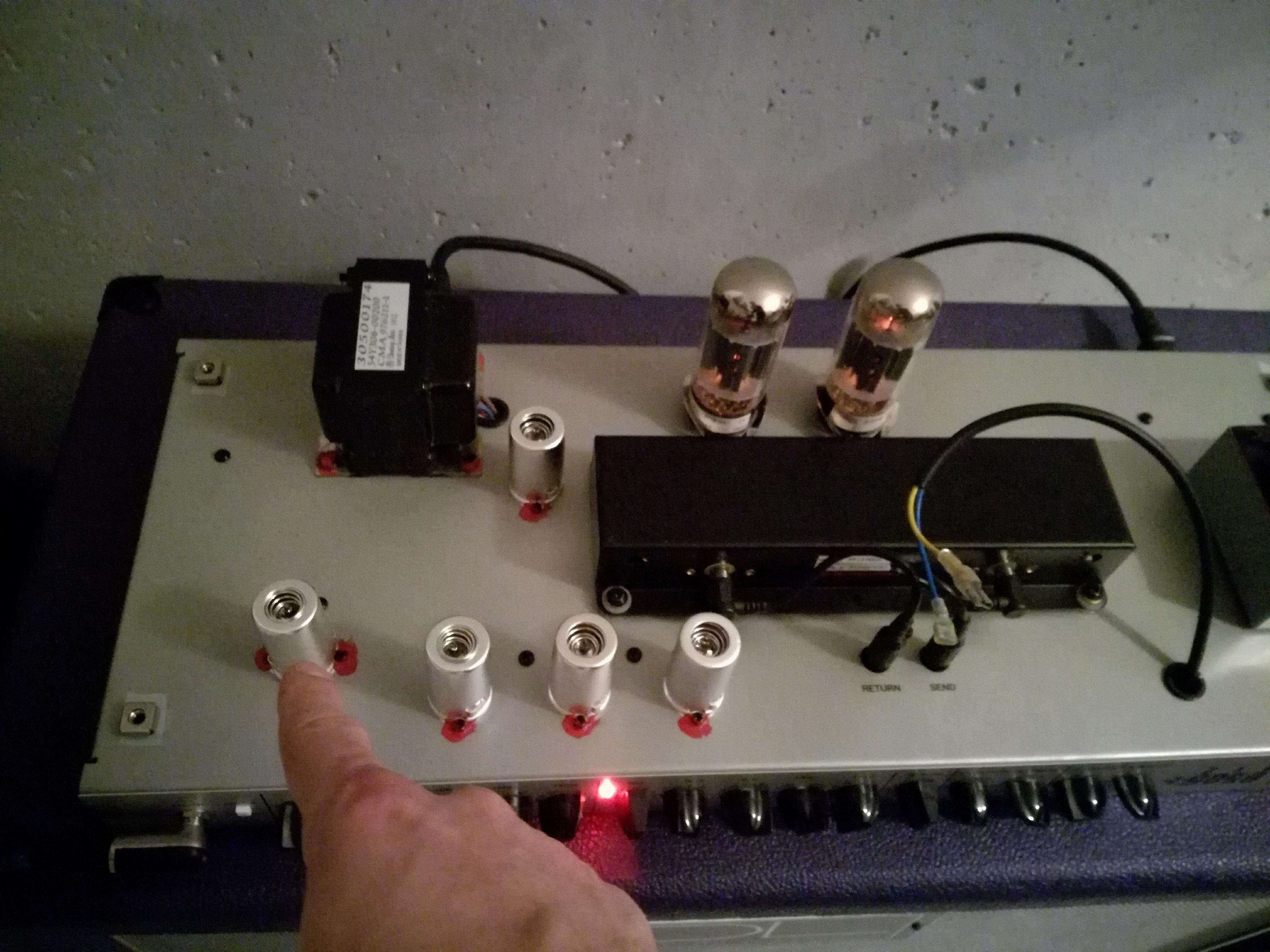

    Witam, przestał mi grać wzmacniacz. W ogólnie nie ma sygnału z kabla. Jak zwiększałem głośność to jedynie mocniej syczało z kolumny. Jak podłączyłem kabel do return to sygnał był. Jedna z pięciu lamp na przedwzmacniaczu bardzo wolno się rozgrzewała a jedna słabiej od reszty. Zamieniłem miejscami lampy i teraz już nawet nie syczy przy zwiększaniu głośności.
    Nie wiem teraz za co się zabrać, czego to może być przyczyna. Czy kupić jedną lampę i podmieniać po kolei, czy może sprawdzać coś innego? Proszę o pomoc, bo niestety nie znam się za bardzo na tym.
    • Brak sygnału w wzmacniaczu Peavey 6505+ 112, syczenie, problemy z lampami wzmak.jpg (1.04 MB) Musisz być zalogowany, aby pobrać ten załącznik.

    No, ale wróżki mają ferie więc nie podpowiedzą nam co zmieniałeś, jakie lampy i gdzie :)

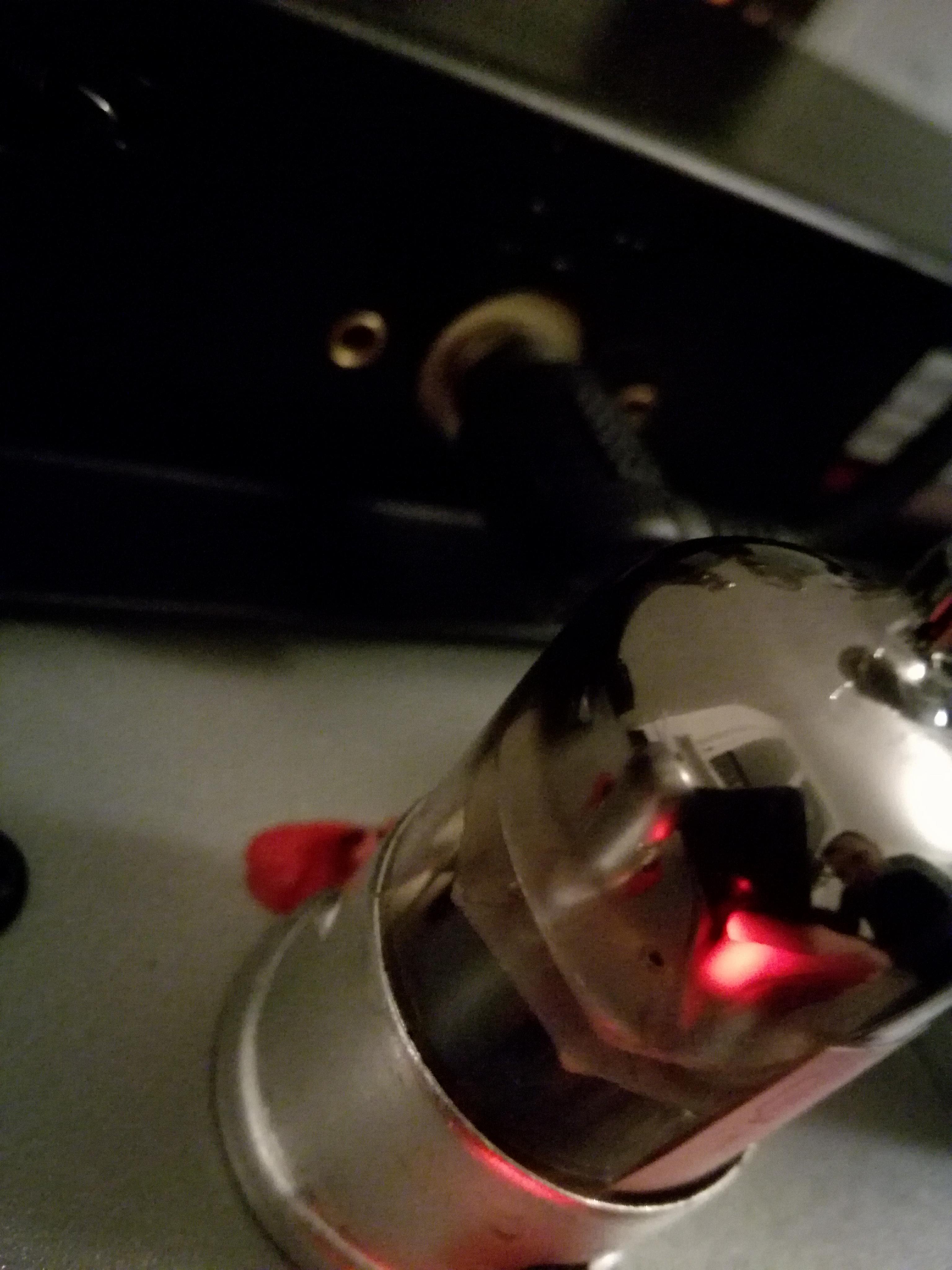

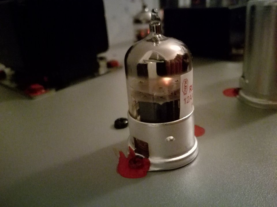

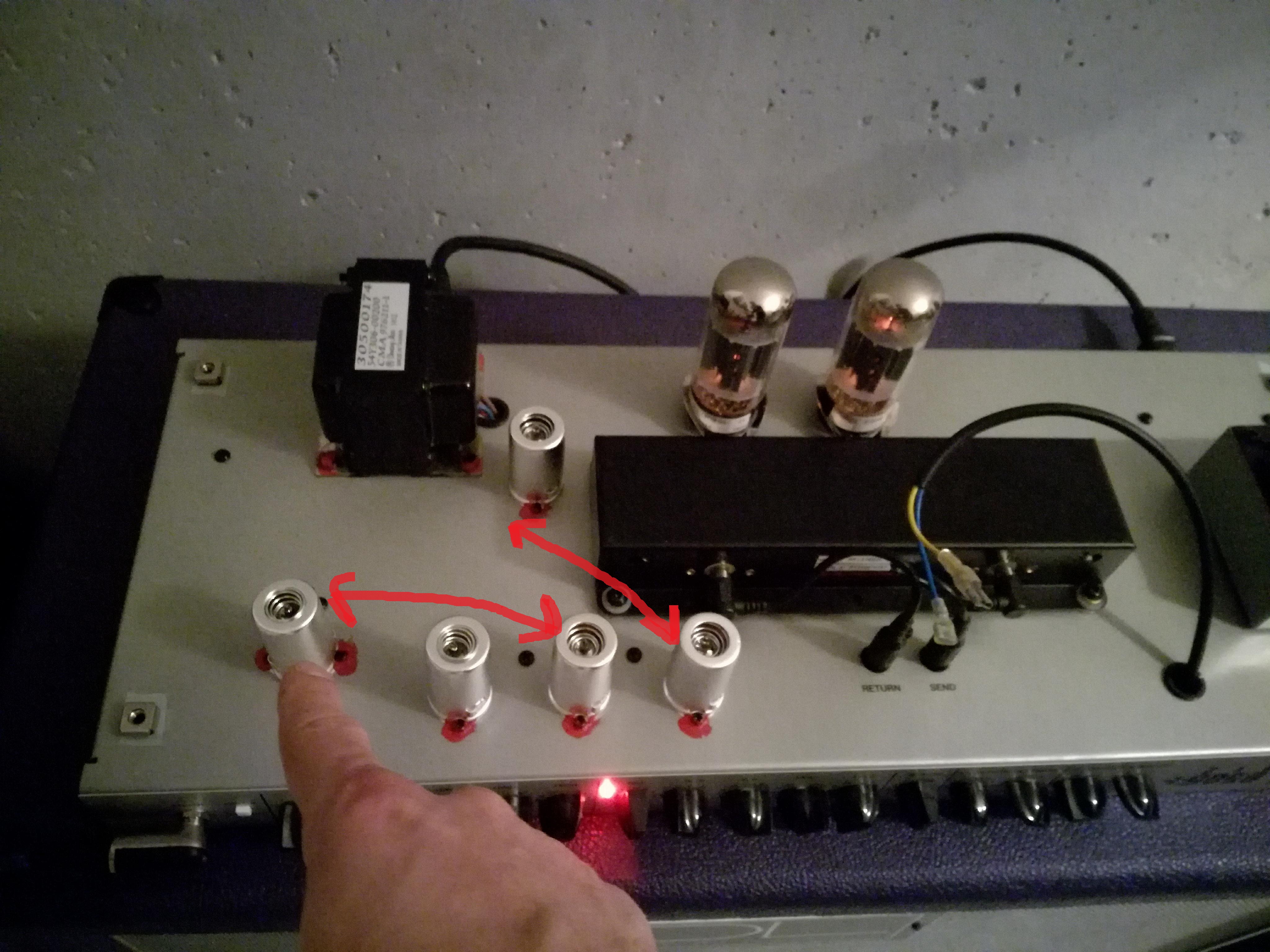

    Chyba tak to ostatecznie pozmieniałem. W tej lampie po prawej teraz tylko jeden pręcik świeci.
    Są to lampy: RUBY 12AX7AC5
    • Brak sygnału w wzmacniaczu Peavey 6505+ 112, syczenie, problemy z lampami lampa2.jpg (817.7 KB) Musisz być zalogowany, aby pobrać ten załącznik.
    • Brak sygnału w wzmacniaczu Peavey 6505+ 112, syczenie, problemy z lampami lampa1.jpg (70.63 KB) Musisz być zalogowany, aby pobrać ten załącznik.
    • Brak sygnału w wzmacniaczu Peavey 6505+ 112, syczenie, problemy z lampami wzmak.jpg (2.21 MB) Musisz być zalogowany, aby pobrać ten załącznik.
    No to weź miernik i sprawdź czy winna jest lampa, czy też układ.
    Zamień z inną 12AX7 i sprawdź czy ta sama katoda się nie żarzy. Jeśli tak, to lampa do wymiany - zakup 12AX7 lub ECC83 i załóż. Jeśli z zamianą lamp dalej nie będzie żarzenia katody w tej podstawce - zapewne podstawka do wymiany, albo zimny lut.
