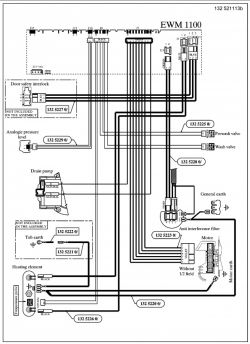

    Nie mogę uruchomić pralki. Cały czas miga play/pauza niezależnie od tego, jaki program jest ustawiony. Najprawdopodobniej to usterka programatora? Nigdzie nie mogę takowego kupić. Może ktoś pomoże. Pozdrawiam

    Programator zostaw na koniec. Najpierw trzeba sprawdzić ( przemierzyć rezystancję i upływność grzałki) , sprawdzić silnik, pompę spustową wody, sprawdzić cewki elektrozaworu poboru wody, przedzwonić przewody od tych elementów do programatora. Więc do pracy, multimetr w rączki i powodzenia. Pisz o wynikach na bieżąco.
    PS. Nic nie pomoże podstawienie nowego programatora , jeżeli któryś z wymienionych elementów składowych pralki jest uszkodzony .
