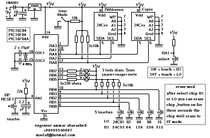

programator Eeprom 24cxx (eeprom copier)

    projekty 24cxx
    Moderowany przez Light-I:
    Post your projecst in "Upload projekty, programy, artykuły/Upload projects, programs and articles" please... Care about order... Next time I'll give you a warrning also subtract your points and posts. Topic moved from "Mikrokontrolery".
    • programator Eeprom 24cxx (eeprom copier) cop-pho1.jpg (34.47 KB) Musisz być zalogowany, aby pobrać ten załącznik.

    nerysiek
    Posty: 123
    Ocena: 2
    Duzo lepszy projekt był w Nowym Elektroniku. Programował 24C01 do 24C1024 i chyba 7 pamięci jednocześnie

  • #5 2221140
    manishword
    Posty: 3
    i want to copy 24c32 and up. can its is possible
  • #7 6383589
    elektromichal
    Posty: 18
    Ocena: 3
    czy ma ktosz konstrukcie na copier ,ktory dla 24C08 ,24C16, 24C32,24C64
    tak jak pisze,cytuje,,Duzo lepszy projekt był w Nowym Elektroniku. Programował 24C01 do 24C1024,,,
    znalazlem tylko do 24C16 :-(
  • #8 7212984
    gustaff88
    Posty: 103
    Ocena: 2
    A czy ten sprzęcik zaprogramuje 24C256 ?
  • #9 11743021
    Figo_Cairo
    Posty: 1
    We thank you for accepting membership in this beautiful forum
    Secondly during my research on the web and found this circle with the same electronic components added ADD key compressor pn No. 18 Musil 10 k ohms resistance to the source voltage 5V and was a function of this key is transfer 2401-2402-2404-2408-24016 system to system 24032-24064 - 24128-24256-24512 and unfortunately I did not find HEX file or asm
