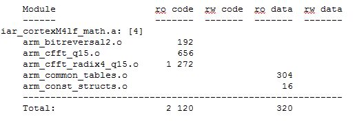

    Ja mogę dorzucić swoją mapę gdzie używam iar_cortexM4lf_math:
    [STM32F4][C/GCC]kompilacja CMSIS DSP w projekcie Makefile
    Tutaj to już nie za bardzo mogę to zinterpretować. Skoro mamy tutaj bibliotekę statyczną, może ktoś to potwierdzić, że dobrze to nazywam :), to w niej, w module "common_tables.o" powinny już wszystkie tablice być "wpisane". Można podejrzeć arm_common_tables.c w bibliotece CMSIS, a tam są całkiem spore tablice o wielkości 1024 czy nawet 4096 elementów 2 bajtowych:
    Kod: C / C++
    Zaloguj się, aby zobaczyć kod
    Wydaje mi się zatem dość mała wartość 304 jest zbyta mała.
    Jest to dla mnie bardzo zagadkowe :)
