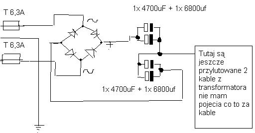

    Witam znow ja pisze w sprawie wzmachola DUAL CV 1600 problem tkwi w tym,ze wciagle wybija mi bezpieczniki z koncowki mocy,wiec odlutowalem cala koncowke mocy ,zostal tylko filtr i uklad greatza i skutek jest nastepujacy dalej wybija te cholerne bezpieczniki.Najlepsze jest to,ze gdy odlutowalem calkiem greatza i kondensatory,to bezpieczniki nie wybijaly byly OK, po sprawdzeniu napiecia na trafie okazalo sie,ye jest 0V .nie wiem co jest czyzby trafo rypniete? mial ktos doczynienie z tym wzmacniaczem? ma ktos schemat,bo juz ktos wczesniej go naprawial i strasznie namieszal.Dziekuje Wam za pomoc!
    Wrzucilem obrazek jak to jest podlaczone,mam nadzieje,ze cos pomoze.Dziekuje!

    Witam !
    Wyjmij bezpieczniki , zmierz napięcia przed każdym z nich , w odniesieniu do punktu , gdzie przychodzą te dwa "tajemnicze kable" .

    Te 2 kable z trafa to polaczone razem poczatek jednego i koniec drugiego wtornego uzwojenia transformatora i stanowia one mase. Pozostale 2 przewody powinny byc podlaczone do wejsc napiecia zmiennego mostka greatez'a. Wyjmij bezpieczniki i w miejscu gdzie sa przylutowane te 2 kable od trafa (co nie wiedziales od czego sa) podlacz miernik nap zmiennego i zmierz napiecia na oprawkach bezpiecznikow od strony trafa(wzgledem tych zlaczonych przedowdo przy kondensatorzach) powinny byc rowne na obydwy bezpiecznikow ( powinno byc kilkadziesiat woltow). Jesli beda rowne to wlutuj spowrotem gratezea i zmierz napiecia na obydwu parach kondensatorow. Jesli wywali bezpieczniki to uszkodzony jest mostek lub ktorys z kondensatorow.

    to co narysowałeś na rysunku to niebardzo da sie zrozumieć, napewno jest to zasilacz symetryczny, masz padnięty mostek lub któryś z kondensatorów, poszukaj na elektrodzie schematu zasilacza symetrycznego i podłącz po swojemu

    Jak jest dobrze dobranie to nie ma prawa wybić. Skoro tam są 6,3 A to nie problem w ich charakterystyce bo 5A z kondem 10000 uF / 50V na gałąź nie uwali.
    1. Zmierz napięcie trafa i tu pamiętaj że masz mierzyć dla napięcia zmiennego (może z tąd te 0V?).
    2. Zmierz napięcie przed bezpiecnzikami (wyjęte wkładki).
    Jeżeli jest jakieś napiecie (napisz jakie) to:
    3. Zmierz greatz czy nie ma zwarcia.
    4. Zmierz jaka jest rezystancja za bezpiecznikami 6,3 A.
    Daj znać co Ci wyszło :)

    1. wyciagnąłem bezpieczniki i zmierzylem U miedzy bezp. a tymi kablami co są podpiete do kondensatorow [ te masy ] i napiecie zmienne na obydwoch jest 29V.
    Sprawdzilem greatza i jest OK.
    2.odlutowalem kondensatory od greatza i zmierzylem napiecie stale oczywisice, jest tam 40V
    3. wlutowalem spowrotem kondesatory zmierzylem napiecie za kondensatorami i wyszlo 70V :/ tylko te kondensatory są na 50V
