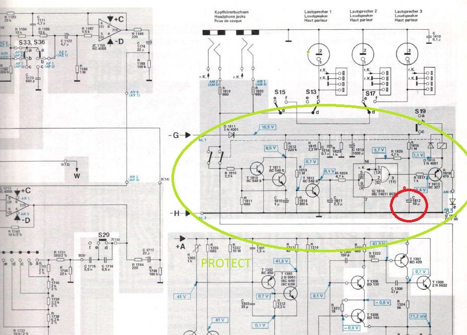

Dlaczego w Dual CV-1600 działa tylko wejście monitor, pozostałe wejścia trzeszczą, a przekaźnik przy włączaniu wielokrotnie pstryka?
Najpierw trzeba przywrócić prawidłowe zasilanie przedwzmacniaczy ±15 V na układach JC1113/RC4195, bo od tego należy zacząć diagnostykę wejść [#18175022] W tym przypadku winny był układ zasilania RC4195/JC1156; po jego wymianie na sprawny stabilizator z drugiego egzemplarza i uzyskaniu poprawnych ±15 V wzmacniacz zaczął grać normalnie [#18403264][#18427265] Wielokrotne pstrykanie przekaźnika wskazywało na układ opóźnionego załączania: pomagają wymiana IC1810 (MC14011) na MC14093 albo odpowiednik CD4093/HEF4093/HCF4093 oraz zmniejszenie C1812 z 10 µF do ok. 4,7 µF [#18441170][#18447680] Warto też sprawdzić połączenia pinów między sekcjami i sam przekaźnik, bo utlenione styki lub złe połączenia mogą powodować problemy z załączaniem [#18441170][#18428980]
✨ Użytkownik zakupił uszkodzony wzmacniacz Dual CV-1600, który po wymianie końcówki mocy działa tylko na jednym wejściu (monitor), a na pozostałych słychać trzaski. Po wymianie uszkodzonego układu JC1156 napięcia są prawidłowe (+/- 15V), ale wzmacniacz nadal nie działa poprawnie, a przekaźnik pstryka przy włączaniu. Użytkownik rozważał wymianę układu RC4195 na stabilizatory LM7815 i LM7915, jednak po ich montażu paliły się bezpieczniki. Ostatecznie, po zamontowaniu dwóch układów RC4195 z innego sprzętu, wzmacniacz zaczął działać, ale problem z pstrykaniem przekaźników pozostał. Użytkownicy sugerowali sprawdzenie kondensatorów i napięć na obwodzie przekaźników oraz wymianę układów scalonych, co ostatecznie rozwiązało problem.
