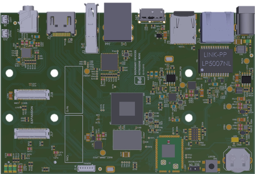

Nitrogen8M to nowy model jednopłytkowego komputera firmy Boundary Devices.
Sercem komputera jest układ i.MX8 Quad firmy NXP zawierający czterordzeniowy procesor ARM typu Cortex-A53, procesor graficzny Vivante GC7000Lite i kooprocesor ARM typu Cortex-M4F.
Producent komputera zapewnia wsparcie dla systemu Android i wybranych dystrybucji systemu Linux, takich jak Yocto, Ubuntu i Debian. Komputer posiada wlutowane od 1 do 4 GB pamięci RAM typu LPDDR3 i (opcjonalnie) 8GB pamięci eMMC (flash).
Komputer posiada zintegrowany moduł umożliwiający łączność bezprzewodową w standardach: Wi-Fi 802.11ac i Bluetooth 4.1.
Komputer posiada: port Gigabit Ethernet (RJ45), 4 porty USB 3.0 (w tym 3 porty typu A i 1 port micro-USB 3.0 pracujący w trybie OTG), wejście/wyjście dźwięku w postaci pojedynczego złącza typu mini jack i wyjście HDMI 2.0. Oprócz tego na płycie komputera znajdują się: złącze mini-PCIe, złącze karty pamięci typu micro SD oraz wyprowadzenia interfejsów: MIPI-CSI, MIPI-DSI, UART (2 porty RS-2323), I2C (3 porty), CAN, SPI i JTAG.
Wymiary komputera wynoszą około 136 x 87 mm. Waga nie została podana. Komputer wymaga zasilania napięciem 5V. Komputer pracować może w temperaturze od 0 do 70 (opcjonalnie od -40 do 85) °C.
Więcej informacji na temat Nitrogen8M znaleźć można na stronie producenta.
W chwili pisania artykułu komputer znajdował się w przedsprzedaży za 165 dolarów amerykańskich (ok. 564 zł) za wariant z 2GB pamięci RAM.
