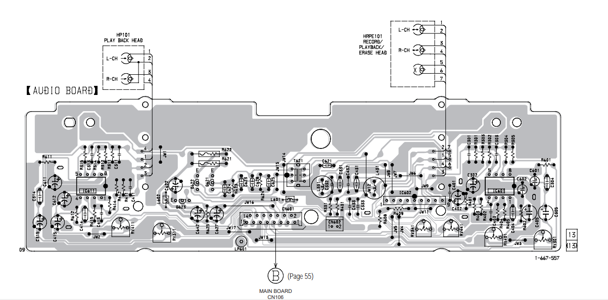

    Póki co, udało mi się znaleźć niewielkie uszkodzenie jednego z pinów taśmy.
    Jest to pin 2 na wchodzący za złącze CN 106. Istnieje możliwość sprawdzenia czy to właśnie ta taśma jest źródłem problemów (niestety w chwili obecnej nie ma do dyspozycji zamiennika)?

    Ta taśma wg płytki może spowodować problemy z odtwarzaniem magnetofonu , raczej nie ma nic wspólnego z brakiem reakcji na załączanie. Pokaż raczej płytkę na której są zasilacze, to stamtąd trzeba zacząć poszukiwanuia.

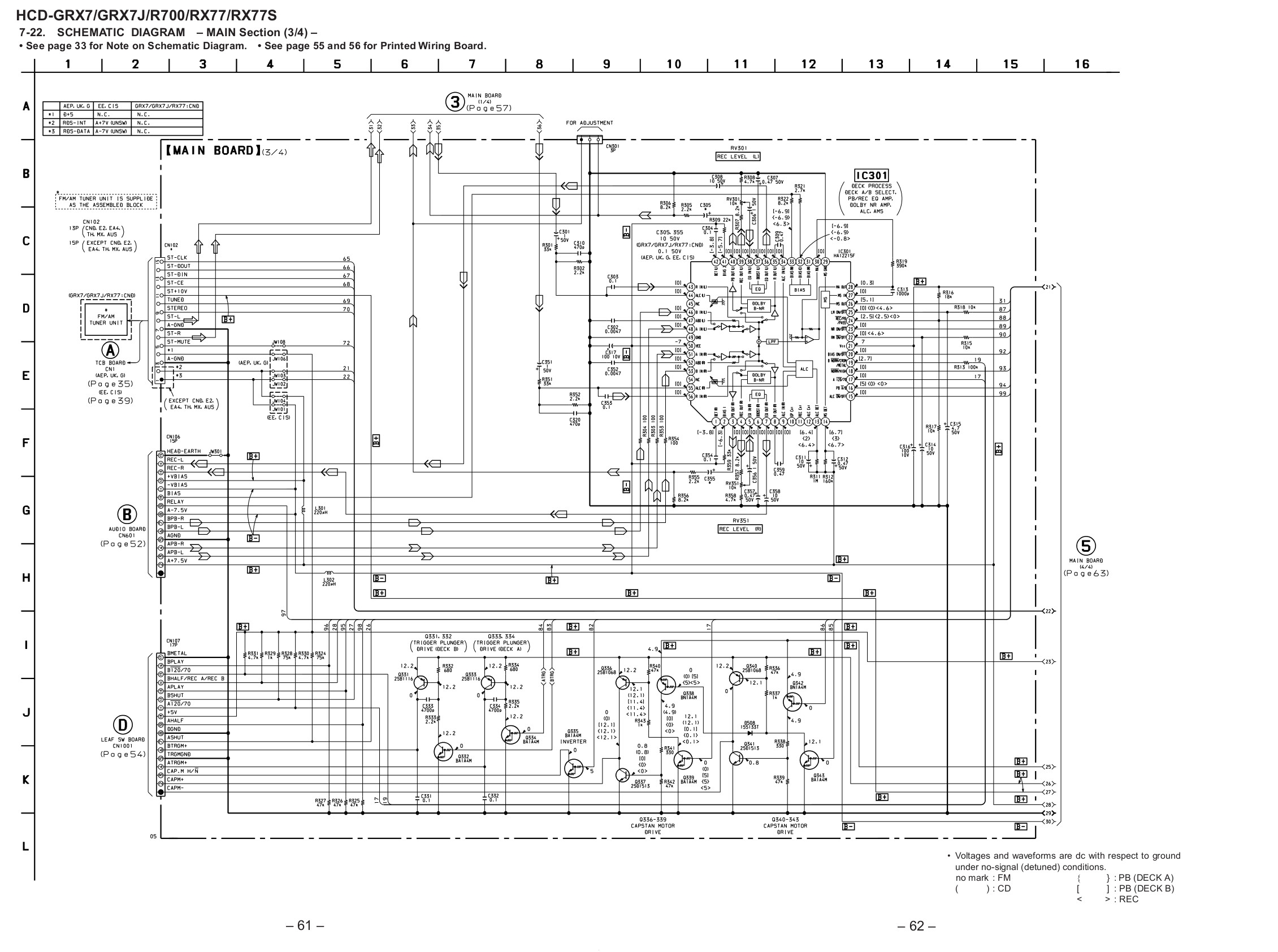

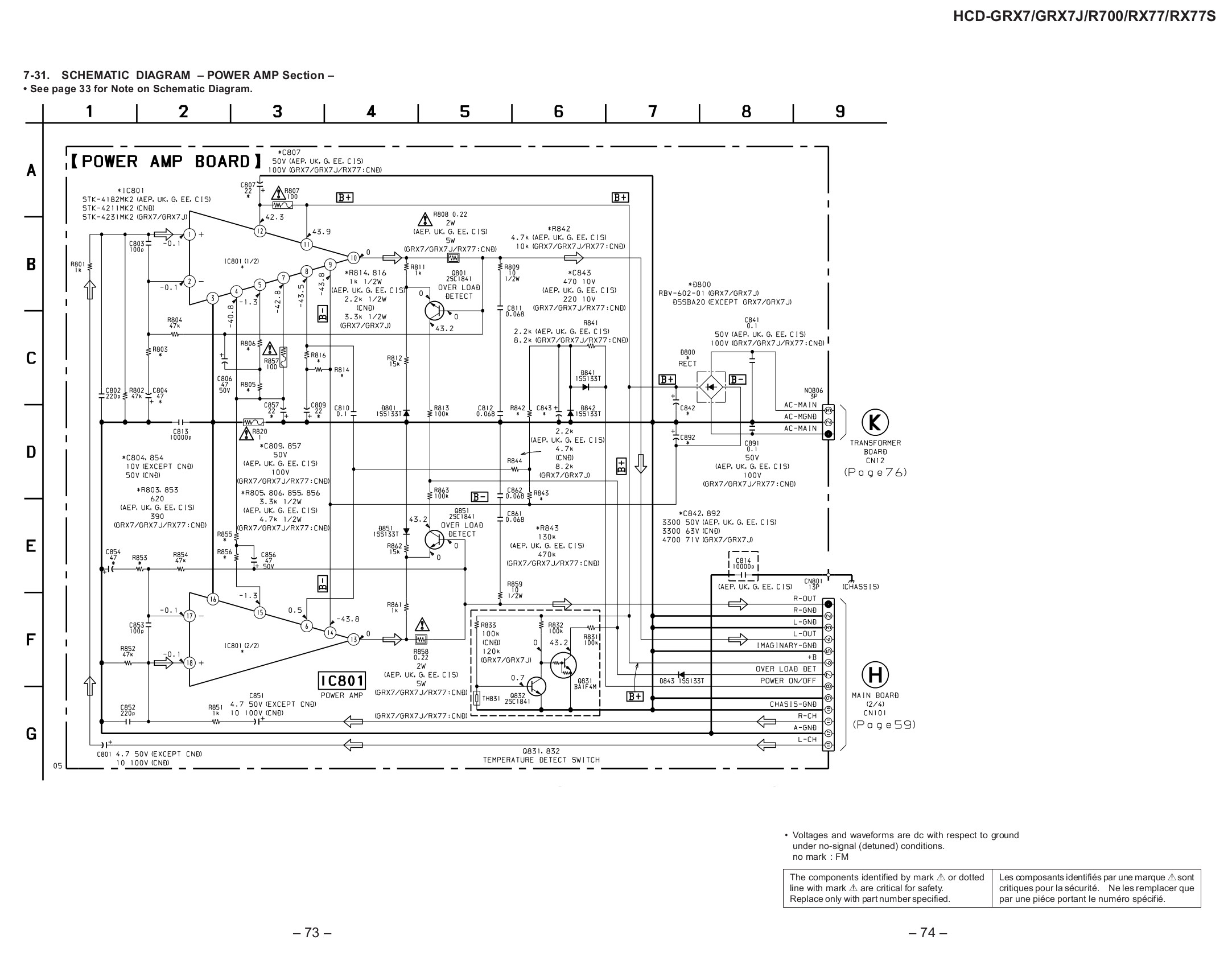

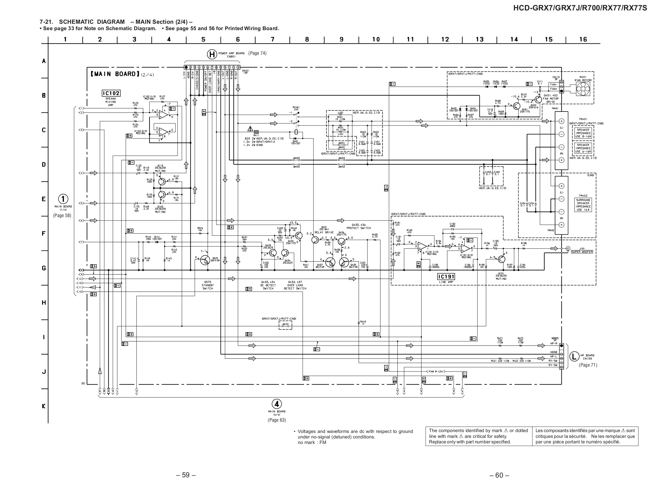

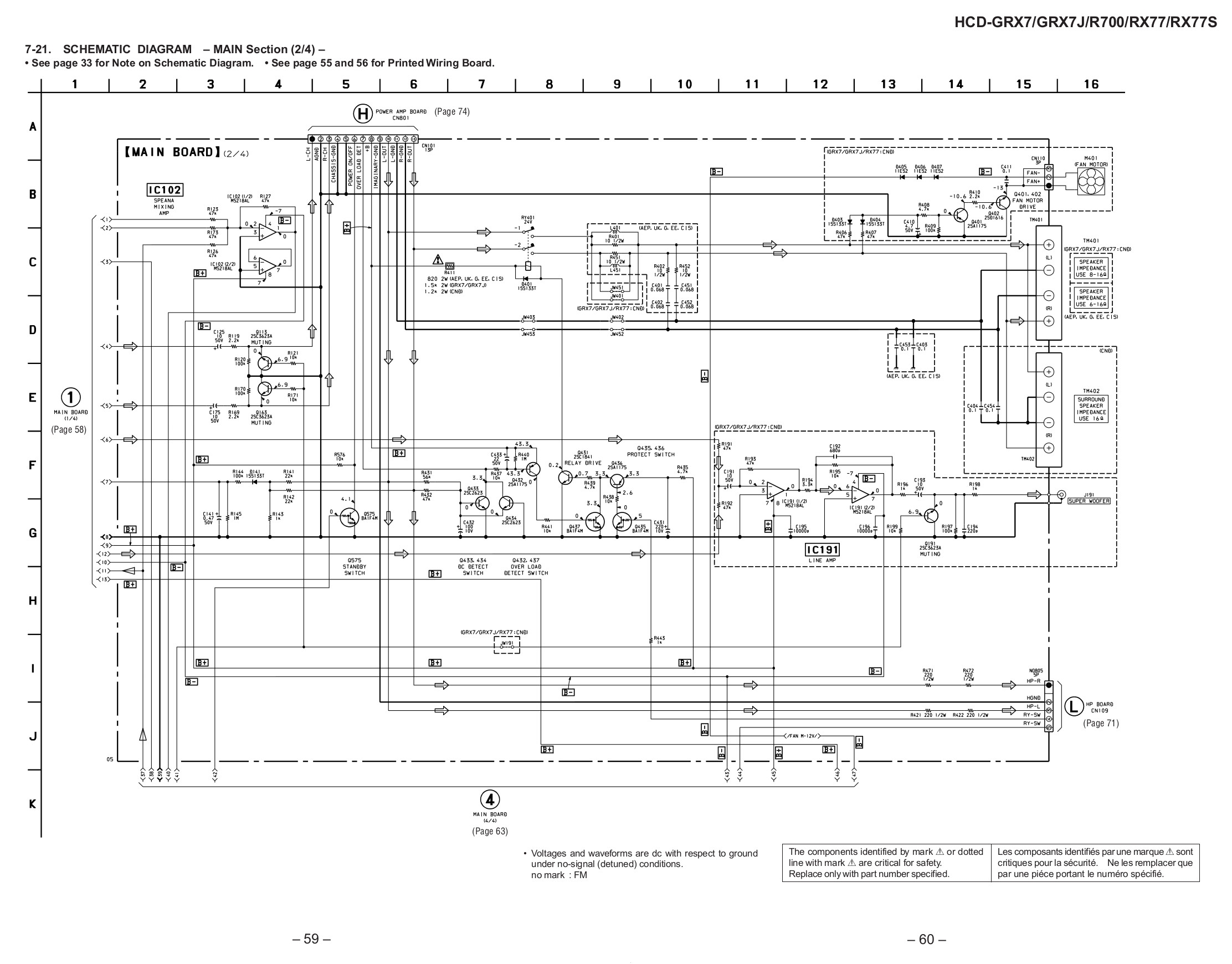

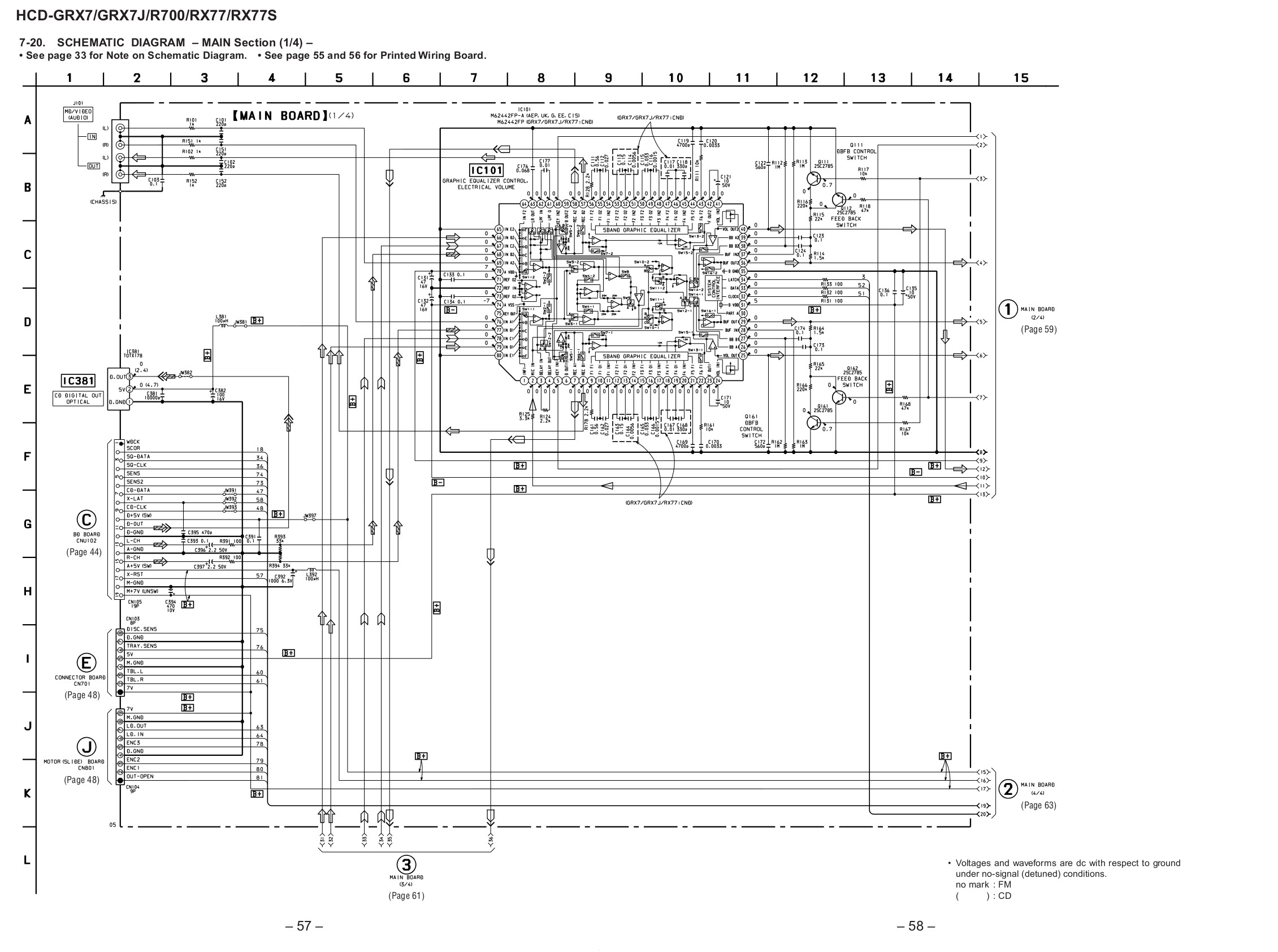

    Poniżej zamieszczam schematy płyty z transformatorem (chociaż tu chyba nie miało co się zepsuć), płyty wzmacniacza i płyty głównej.

    Kolego - chyba sam nie dasz rady znaleźć usterki. Trzeba za koleją sprawdzać napięcia z poszczególnych zasilaczy i dalej do złącz mając pojęcie czy aktualny brak napięcia lub występowanie to usterka czy właściwe działanie płyty. Problem leży raczej w obrębie płyty z procesorem. Sam miernik tu nie wystarczy.
