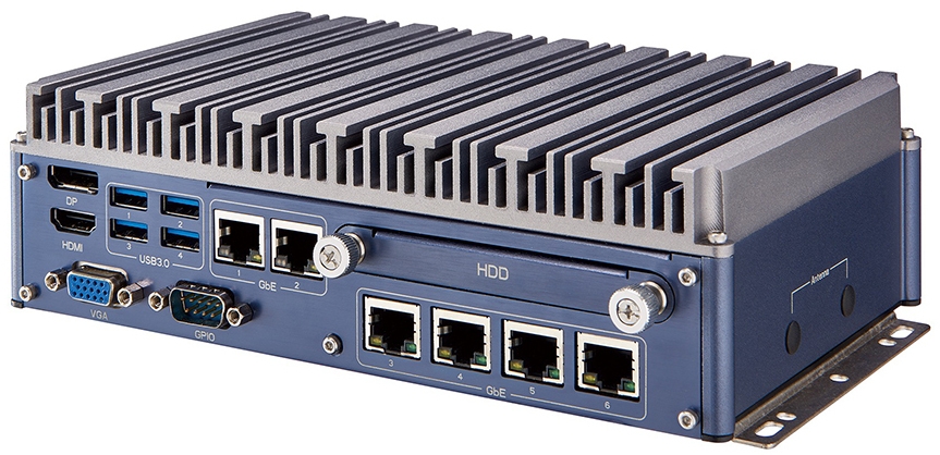

SmartMod to nowy model przemysłowego komputera typu USFF firmy EFCO.
Komputer występuje w czterech wariantach z układami: Core i7-6600U (2 rdzenie 2.6-3.4GHz, TDP 15W), Core i5-6300U (2 rdzenie 2.4-3.0GHz, TDP 15W), i3-6100U (2 rdzenie 2.3GHz, TDP 15W) i Celeron N3350 (2 rdzenie 1.1-2.4GHz, TDP 6W).
Producent komputera zapewnia wsparcie dla systemów rodziny Windows, w tym Windows 10 i Windows Embedded Standard 7 oraz wybranych dystrybucji systemu Linux. Komputer obsługuje 32GB pamięci RAM typu DDR4 w postaci 2 modułów SO-DIMM. W obudowie komputera przewidziano miejsce do montażu pojedynczego dysku HDD/SSD w rozmiarze 2.5” z dostępem z zewnątrz.
Na obudowę komputera wyprowadzone zostały: 6 portów Gigabit Ethernet (RJ45), 5 portów USB (4 porty USB 3.0 i 1 port USB 2.0), 6 portów UART (2 porty RS-232 i 4 porty RS-232/422/485) (DB9), wejście/wyjście dźwięku w postaci dwóch złącz typu mini jack, wyjścia: HDMI, DisplayPort i VGA (D-Sub) oraz wyprowadzenia interfejsu GPIO (8 wejść/wyjść) (DB9).
Na płycie głównej komputera znajdują się: port SATA, 2 złącza mini-PCIe i złącze karty SIM.
Wymiary komputera wynoszą około: 238 x 63 x 129 mm. Waga nie została podana. Komputer wymaga zasilania napięciem mieszczącym się w zakresie od 9 do 32 V. Komputer pracować może w temperaturze od 0 do 60 °C. Chłodzenie komputera odbywa się w sposób pasywny.
