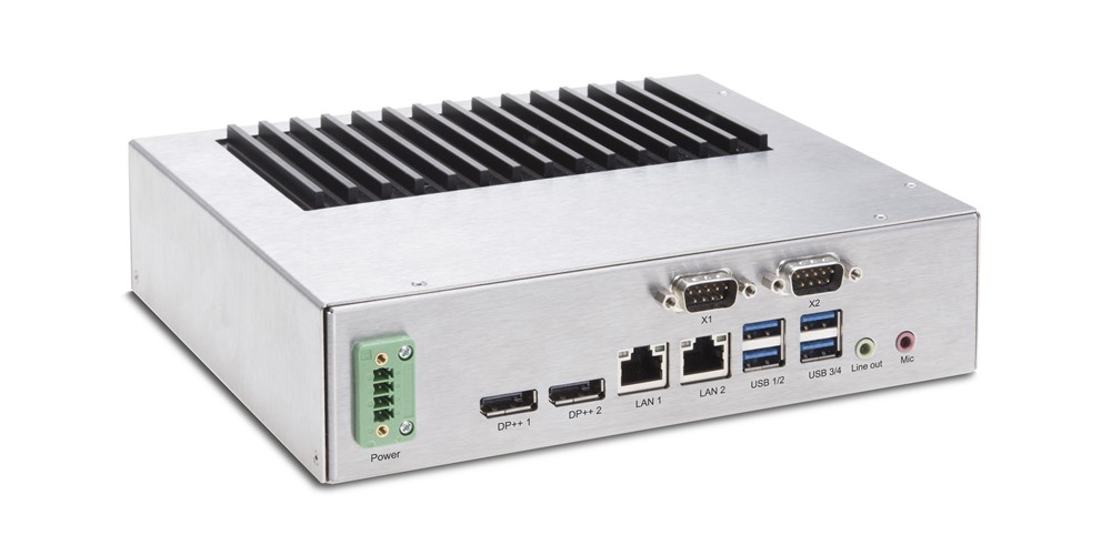

COMPACT-C6 to nowy model przemysłowego komputera w ofercie szwajcarskiej firmy Syslogic.
Komputer występuje w trzech wariantach z układami: Core i7-6600U (2 rdzenie 2.6-3.4GHz, TDP 15W), Core i5-6300U (2 rdzenie 2.4-3.0GHz, TDP 15W) i Core i3-6100U (2 rdzenie 2.3GHz, TDP 15W).
Producent komputera zapewnia wsparcie dla systemów rodziny Windows, w tym Windows 10 IoT, Windows Embedded Standard 7 i wybranych dystrybucji systemu Linux, takich jak Debian 8.0. Komputer posiada wlutowane 4 lub 8 GB pamięci RAM typu DDR3L. W obudowie komputera przewidziano miejsce do montażu pojedynczego dysku HDD/SSD w rozmiarze 2.5”.
Na płycie komputera znajduje się: 2 port SATA 3.0 (6Gbps) (z obsługą RAID), złącze M.2, pełnowymiarowe złącze mini-PCIe, złącze karty pamięci typu micro SD oraz wyprowadzenia interfejsu USB (4 porty USB 2.0).
Na obudowę komputera wyprowadzone zostały: 2 porty Gigabit Ethernet (RJ45), 4 porty USB 3.0, 2 porty UART (RS232) (DB9) oraz 2 wyjścia DisplayPort++.
Wymiary komputera wynoszą około: 204 x 180 x 57 mm. Waga - 1500 gramów. Komputer wymaga zasilania napięciem mieszczącym się w zakresie od 12 do 24 V. Typowy pobór mocy wynosi 9W. Chłodzenie komputera odbywa się w sposób pasywny. Komputer pracować może w temperaturze od 0 do 55 °C. Odporność na drgania i wstrząsy zgodnie z normami: EN60068-2-27 i EN60068-2-6.
Więcej informacji na temat modelu COMPACT-C6 znaleźć można na stronie producenta.
Informacje na temat ceny i dostępności komputera uzyskać można kontaktując się bezpośrednio z producentem.
