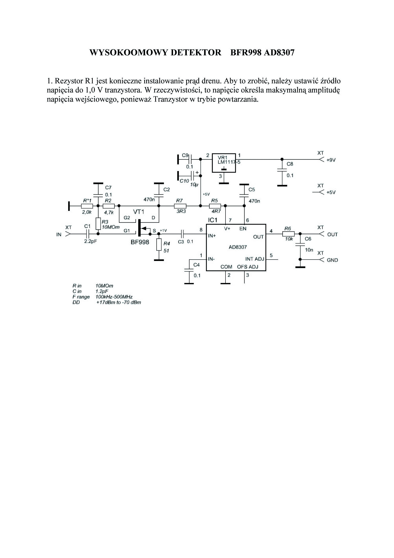

    #9 17116353
    abart64
    Poziom 33  
    Posty: 1708
    Pomógł: 270
    Ocena: 630
    szkieletor11111 napisał:
    Ma to być milivoltomierz,nie na diodzie gd507, bo już mam taki.
    Ma mierzyć od najmniejszych wartości do około 1V wartości najlepiej szczytowych.
    Zastanawiam się nad jakimś "operacyjnym". Zastanawiam się nad linearyzacją AD8307, ale nie mogę nic na ten temat znależć.
    Chciałbym go mieć pod ręką ażeby móc mierzyć napięcia w.cz w układach.
    Z tego może coś skorzystasz:
    • S_Meter.pdf (228.39 KB) Musisz być zalogowany, aby pobrać ten załącznik.
  • #10 17116389
    szkieletor11111
    Posty: 963
    Pomógł: 63
    Ocena: 149
    Dzieki za pdf-a ale to niestety układ logarytmiczny, ja szukam układu liniowego pomiaru napięcia w.cz.
    Z tą opornością wejściową to bym się tak nie bał, są rozwiązania na fecie w sieci.
    I takie rozwiązanie jest w pdf który ci podesłałem wyżej. I jest tam linearyzacja. Ale ja za ciebie czytał nie będe.
