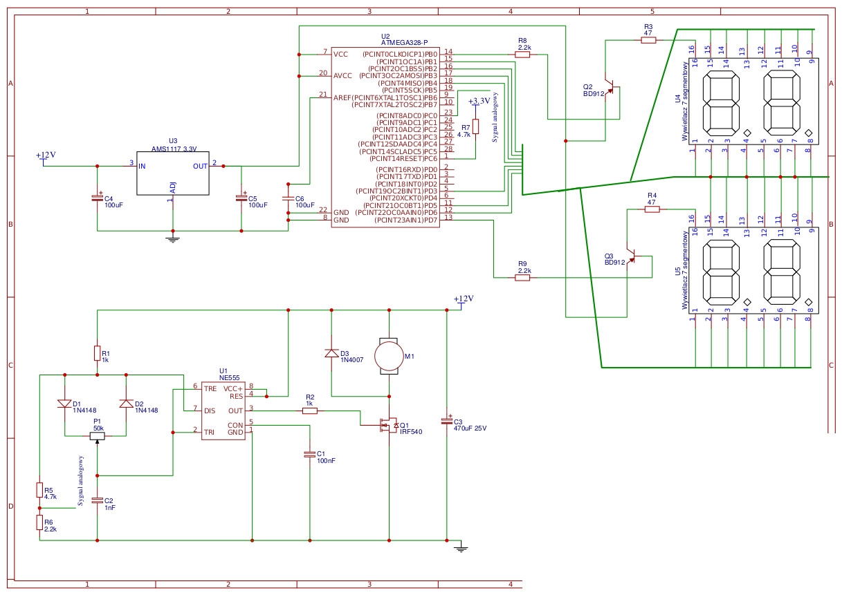

    Witam wszystkich.
    Jestem początkującym elektronikiem i właśnie buduje mieszadło magnetyczne z wyświetlaczem obrotów. Obrotami silnika steruje napięciowo i chcę za pomocą Atmegi 328 przeliczyć napięcie na aktualne obroty silnika i wyświetlić je na wyświetlaczu 7-segmentowym. Problem polega na tym, że gdy odczytuje napięcie na pinie analogowym (pin 23) to zwraca mi wartości około 0 lub 1023 (czasami wyświetli jakąś losową wartość z tego przedziału). Mierzyłem miernikiem bezpośrednio napięcie na nóżce i wszystko się zgadza ( napięcie z przedziału 0v - 3.3v +/-). Atmege programuje za pomocą Arduino UNO, a na sam mikrokontroler wgrany jest bootloader Atmega328 8Mhz zgodnie z instrukcją na stronie Arduino. Atmege zasilam napięciem 3.3V. Dodam jeszcze że jeżeli podepnę Atmege do płytki Arduino UNO i badam napięcie wszystko jest ok (podpinałem napiecie 3.3v oraz 0v do pinu A0).
    Z góry dziękuje za pomoc.
    Kod źródłowy:
    Spoiler:
    Kod: C / C++
    Zaloguj się, aby zobaczyć kod
    Schemat:
    Atmega328 3.3V ADC: Nieprawidłowe wartości na pinie 23 przy projekcie mieszadła

    Na pin 21 (AREF) musisz podać napięcie referencyjne (w Twoim przypadku domyślam się, że to będzie 3V3).

    No nie bardzo. Po pierwsze w ADMUX można wybrać AVCC jako napięcie odniesienia, po drugie jak podłączysz VCC do AREF i wybierzesz wewnętrzne napięcie odniesienia to możne być źle, bo zewrzesz je wtedy do VCC.

    R1+R5 TU pomiar R6 daje 3.4V przekraczasz parametry pomiarowe procesora.
    To niema prawa poprawnie działać.
    A to co jest?
    Kod: C / C++
    Informujesz algorytm że układ jest zasilany z 5V.

    Zamieniłem napięcie referencyjne na Avcc dodając taka linijkę do kodu:
    ADMUX = (1<<6);
    i nie pomogło

    Nie podoba mi się bezpośrednie połączenie wejścia ADC do napięcia mierzonego.
    Mógłbyś zastosować tam jakiś prosty filtr RC. A co, jeżeli jest tam sygnał prostokątny albo podobny? Będziesz miał wyniki pomiarów raz 0, raz 100%, a czasami jakąś przypadkową wartość jeżeli pomiar wypada w momencie narastania lub opadania zbocza. Czas próbkowania przetwornika ADC jest krótki.
    Muszę zaznaczyć, że mogę się mylić w tej kwestii, bo nie jestem elektronikiem i nie wiem jak działa NE555 w takim układzie jak u Ciebie i nie wiem jakiego sygnału można się tam spodziewać.
    Jeszcze jedna uwaga - dobrze jest unikać zmiennoprzecinkowych danych (np. typu `float`) na mikrokontrolerze takim jak ATmega.
    Mógłbyś te dane przechowywać w postaci 16-bitowego inta i posługiwać się miliwoltami.
    W prostym programie jak w Twoim przypadku nie ma to znaczenia, ale dobrze jest mieć taki nawyk.

    Spróbuje dołożyć tam filtr RC, zobaczymy może coś pomoże, ale możliwe że masz racje gdyż silnik sterowany jest sygnałem PWM. Co do samego dzielnika rezystorowego spróbuje jeszcze ograniczyć tam napięcie, leczy gdy mierzyłem miernikiem to na największych obrotach miałem tam napięcie 3,3v, ale wiadomo trzeba brać poprawkę na błąd pomiarowy miernika.

    Miałeś racje wystarczyło dodać filtr RC i wszystko działa jak należy :D
