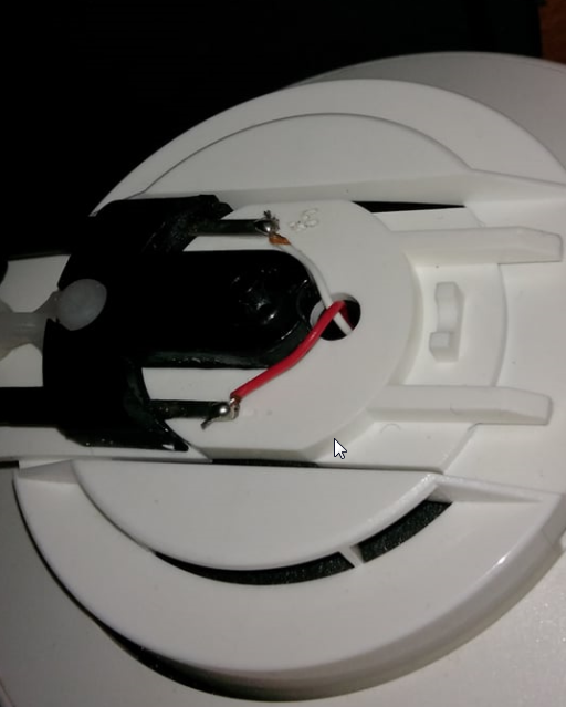

    Zerwał mi się kabel przy samych słuchawkach. Po prawej stronie sytuacja ma się tak:
    Jak połączyć przewody w zerwanym kablu słuchawek?
    Natomiast po lewej stronie (tam się zerwało), w miejscu gdzie słuchawki łączą się z kablem sytuacjajest analogiczna, jednak przewody nie są przylutowane do drucików, aczkolwiek luźno sobie wiszą.
    Z kabla od jacka wychodzą 3 przewody:
    -czarny
    -czerwony
    -biały
    W jaki sposób więc to połączyć, by było jak w sytuacji sprzed zerwania?

    No tak jak napisałem, na drugiej słuchawce wygląda to tak samo, czyli ze środka wychodzą 2 przewody:
    -biały
    -czerwony

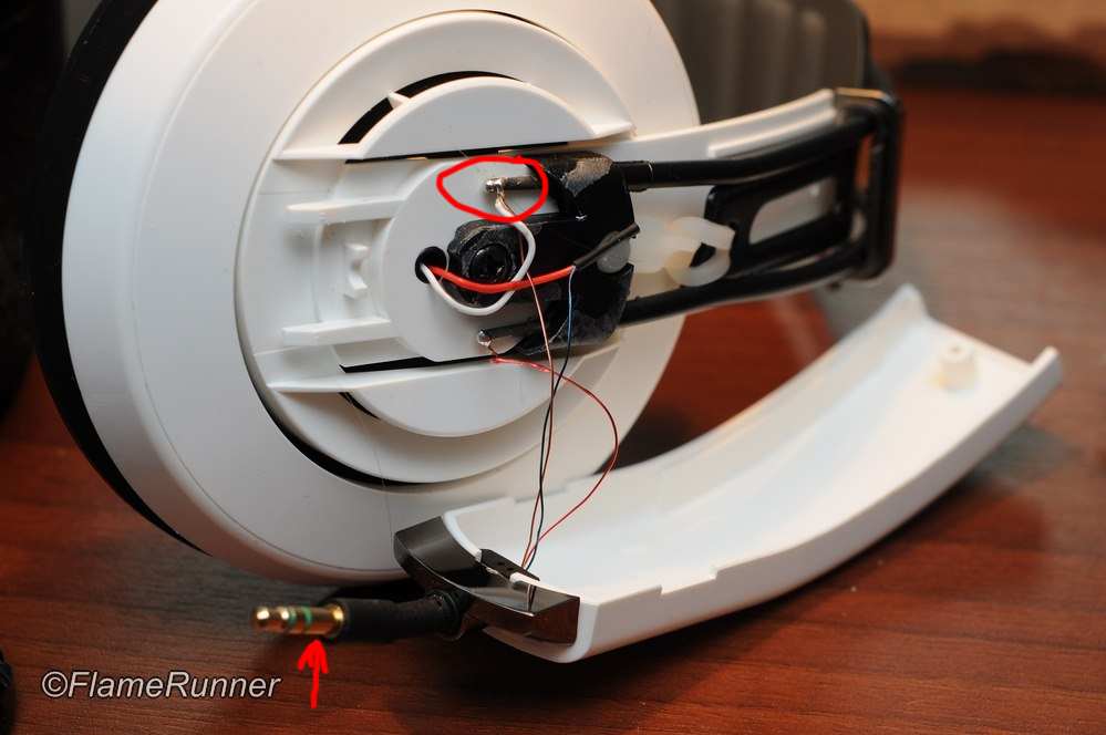

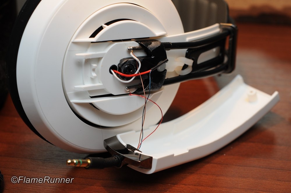

    Znalazłem zdjęcie w internecie tych słuchawek:
    Jednak tutaj są inne kolory przewodów wychodzace z kabla od jacka.
  • #6 17118989
    zworys
    Posty: 4117
    Pomógł: 519
    Ocena: 573
    Za to dokładnie widać jak należy podłączyć przewody. Niestety miernik jest konieczny lub żaróweczka z bateryjką. ZA ich pomocą należy sprawdzić który przewód odpowiada temu stykowi na wtyku ( zaznaczony na czerwono ) i dolutować go do miejsca oznaczonego czerwonym kółkiem. Pozostałe można dolutować dowolnie - jeden do styku na pałąku ( po przeciwnej stronie do zaznaczonego kółkiem , drugi bezpośrednio do przewodu jak na tym zdjęciu i to złacze nalezy zaizolować.
