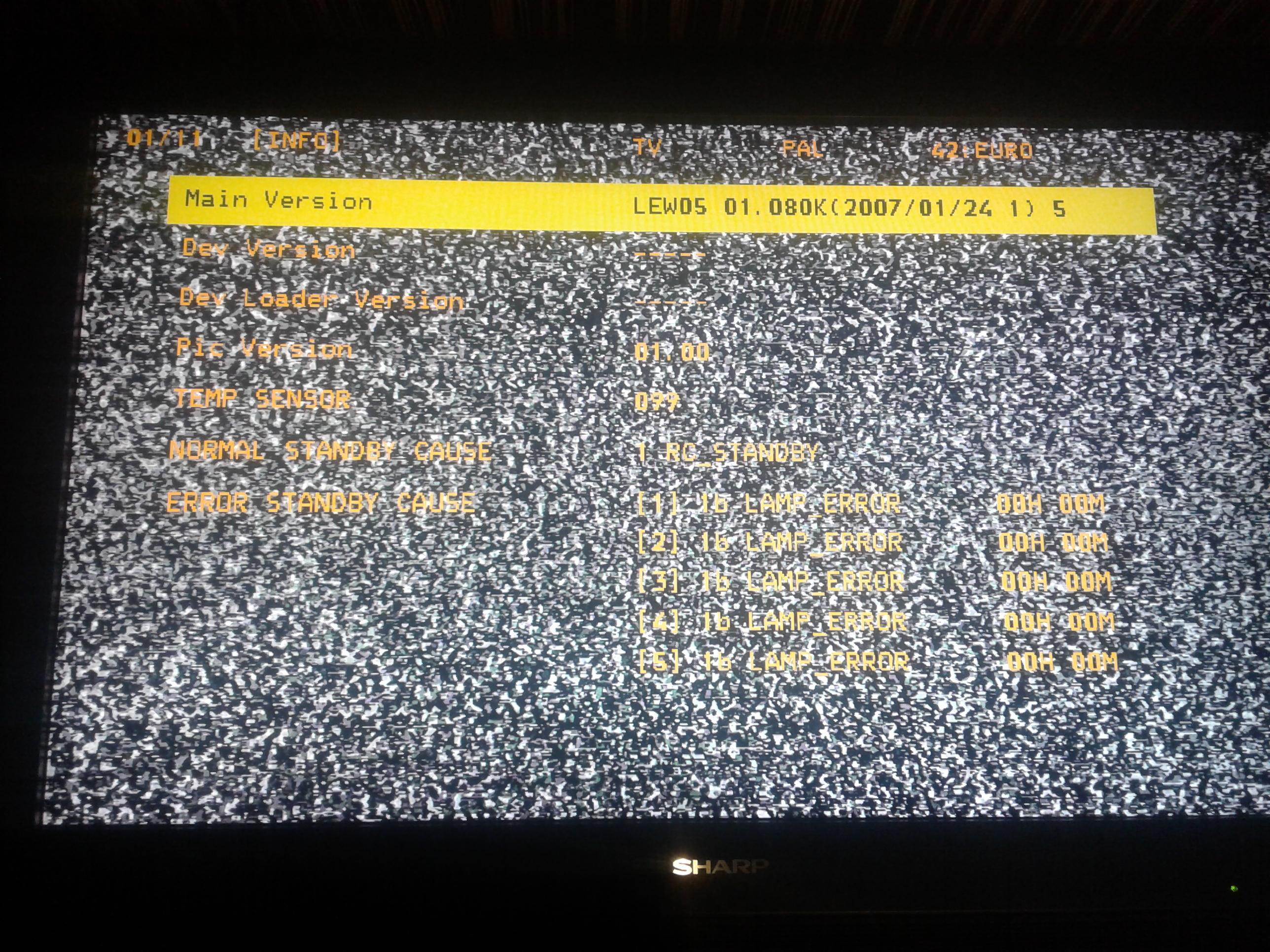

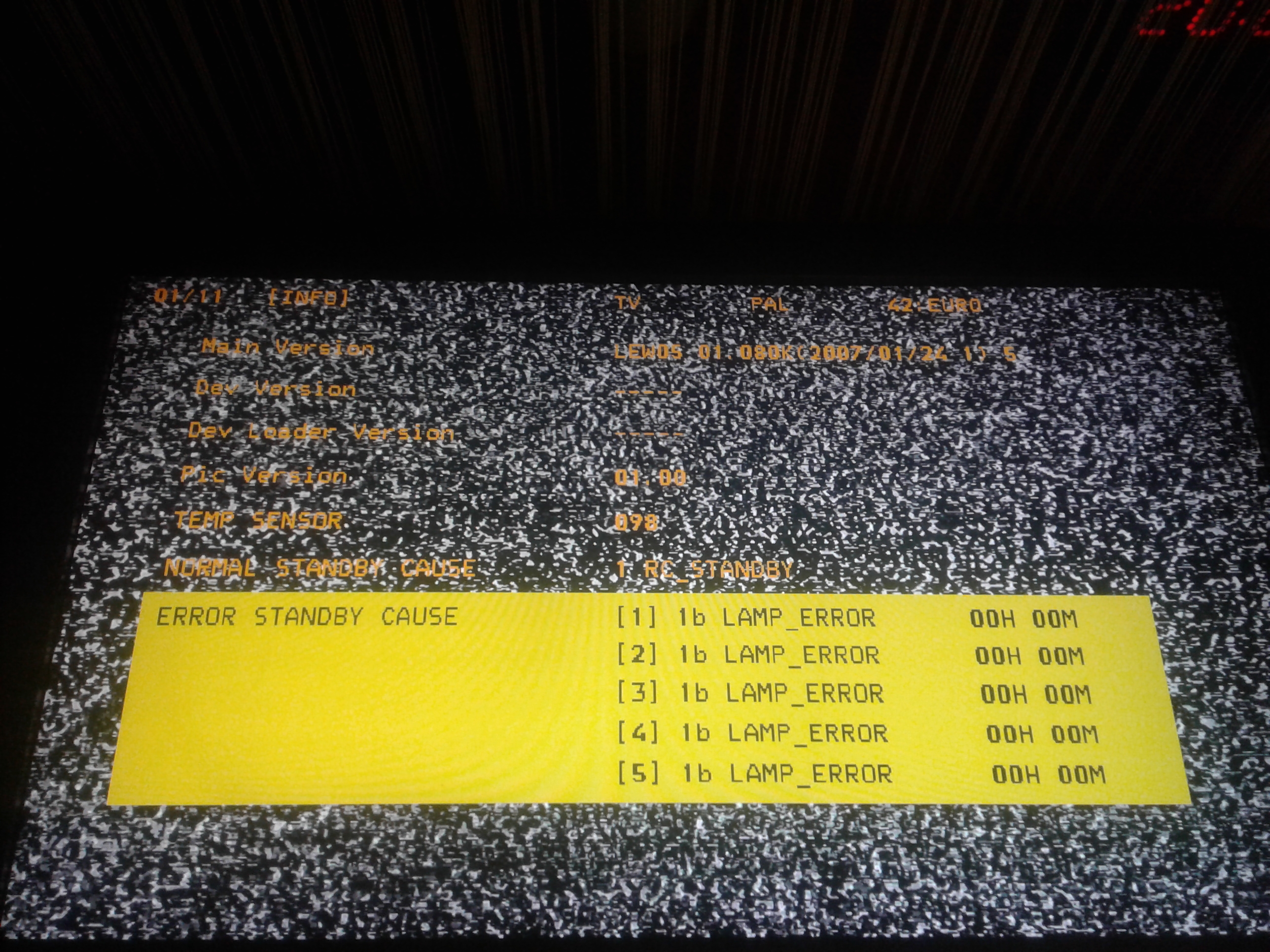

    Witam, posiadam już troszkę wysłużony telewizor Sharp LC-32SA1EA. Sytuacja wygląda tak, na kilka sekund zapali się zielona dioda i z powrotem czerwona, dopiero kiedy przytrzymam menu serwisowe (input i -volume) po kilku próbach telewizor się włączy. Na ekranie widać "kaszę" i literę K. Wchodzę w menu serwisowe i widzę 1-5 lamp error, po chwili telewizor wyświetla tylko biały albo czerwony kolor, zależnie od jego kaprysu ;) i na nic nie reaguje.

    Świetlówki do sprawdzenia, jeżeli są wypalone to kwalifikują się do wymiany bo masz błąd o którym Cię TV informuje.

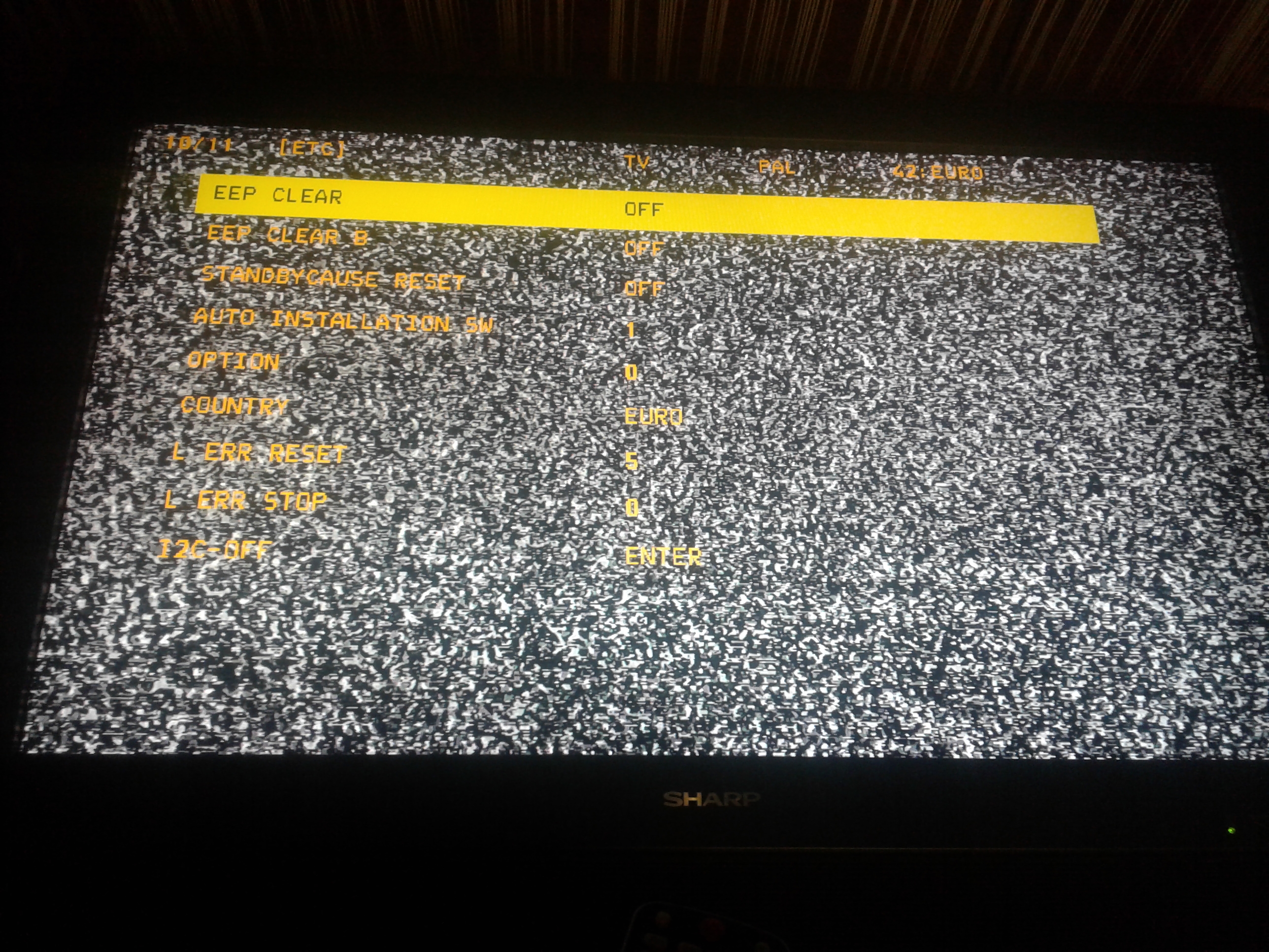

    Witam, dokupiłem oryginalnego pilota. Zrobiłem reset czasu świetlówek, reset eep, i factory init. Niestety po kilku próbach włączenia znowu pojawia się błąd świetlówek i telewizor wariuje. Jak podejść do wymiany świetlówek, na co uważać ??

    Witam, wziąłem się za podświetlenie, zdemontowałem matryce i świetlówki. Okazało się że uszkodzeniu uległy przewody świetlówek, izolacja skruszała a luty mocno się utleniły. Wymieniłem przewody polutowałem świeżą cyną, włączyłem telewizor rozebrany żeby widzieć świetlówki. Wszystkie świecą równo, włączają się od razu, nie mrugają i nie widać charakterystycznego okopcenia przy elektrodach. Z 5 błędów lamp zrobiły się 2. Telewizor dalej włącza się na chwilę i wyłącza. Nie opłaca mi się inwestować w nowe świetlówki czy inwerter, szukam i proszę o pomoc w znalezieniu jakiegoś sposobu jak oszukać inwerter żeby nie wykazywał błędu. Nie znam się na telewizorach, i nie wiem na jakiej zasadzie działa kontrola pracy świetlówek. Proszę o pomoc.

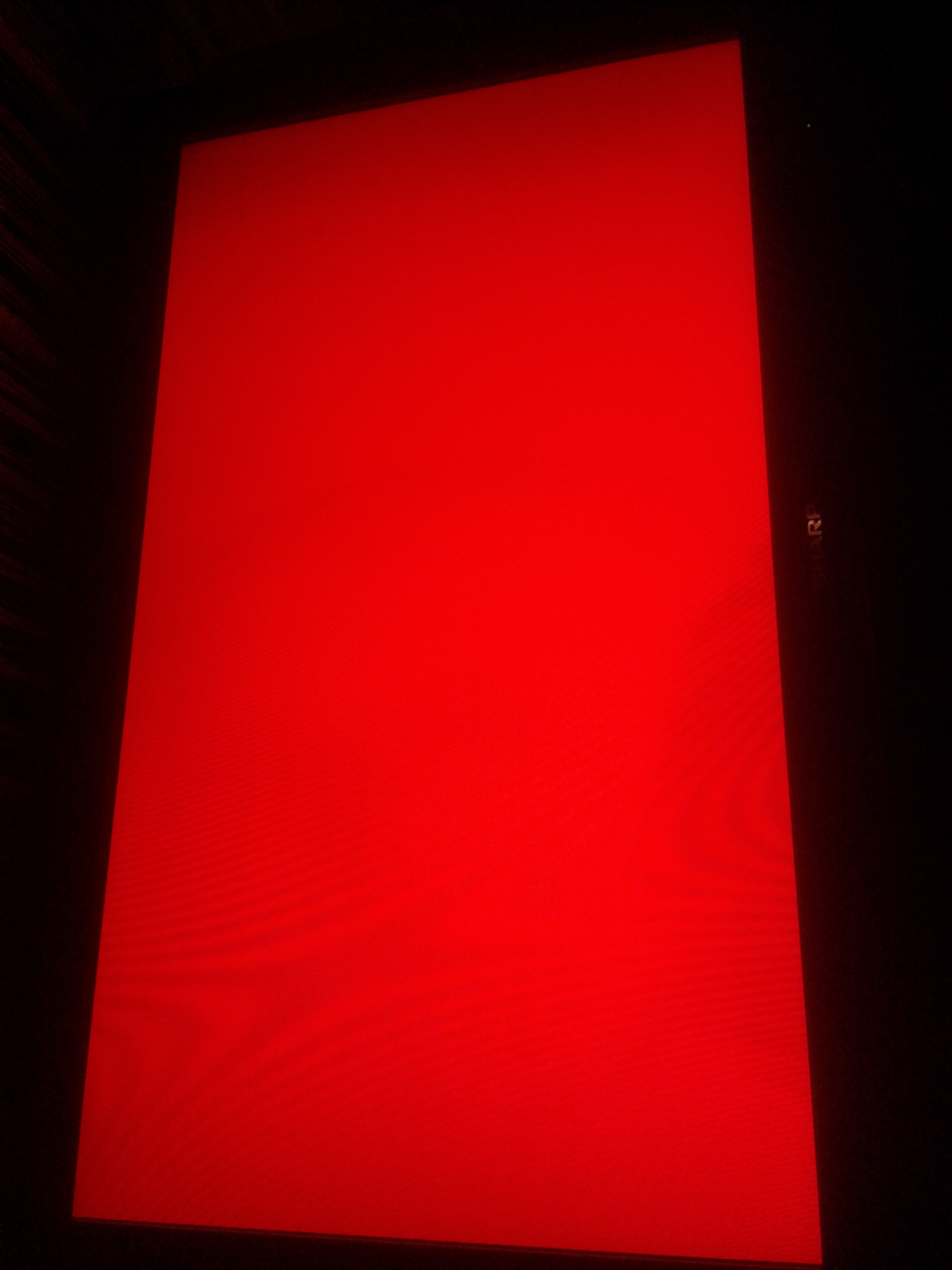

    już jestem krok dalej, wyszukałem, że w tym modelu sharpa muszę zewrzeć pin 9-10 złącze pn7502 rezystorem 10k. Telewizor już nie widzi błędu lamp. Natomiast dalej występuje problem że telewizor czasami nie chce się włączyć, wyświetla na ok 10-120 sekund biały lub czerwony ekran, działa menu serwisowe, menu telewizora i funkcje typu głośność czy zmiana kanału. Co robić dalej ??
    Teraz wyświetla biały, czerwony, albo zielony ekran. Kontrolka włączenia świeci się na zielono.

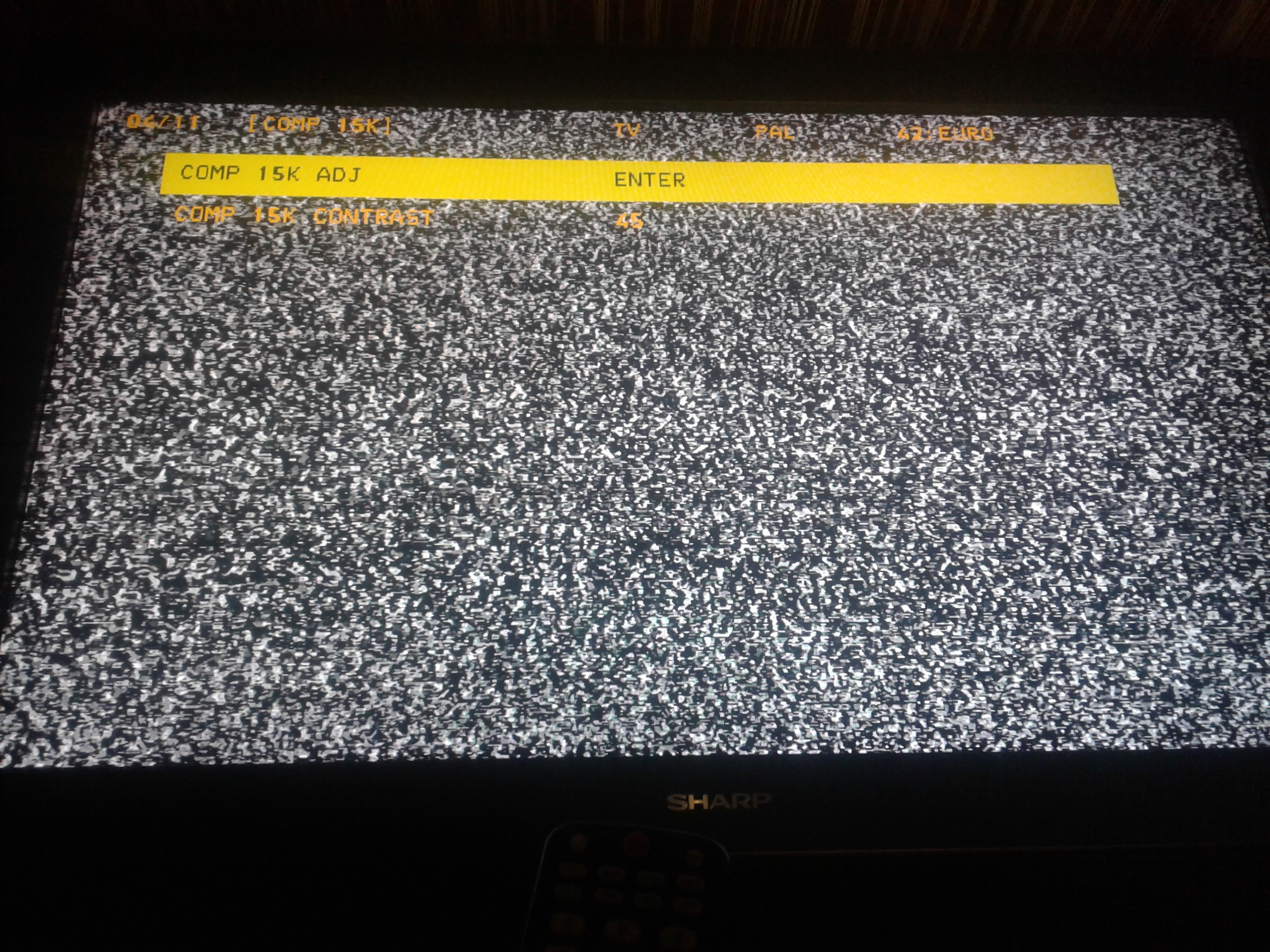

    teraz wyświetla biały, czerwony, albo zielony ekran. Kontrolka włączenia świeci się na zielono.
    Masz wł. tryb testowy matrycy.

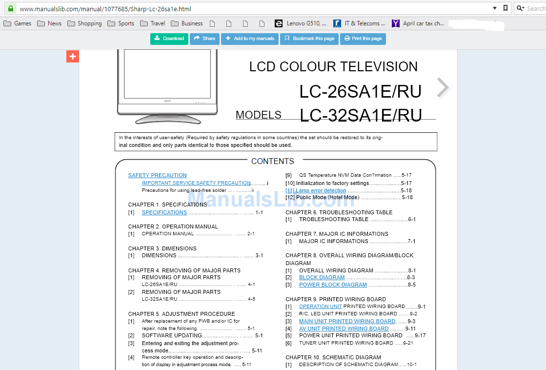

    Sharp LC-32SA1EA - Nie włącza się, na chwile pokaże obraz potem wyświetla biały
    * strona pokazana, zacznij od str.26 Link
    * sprawdz PW
    ___________________

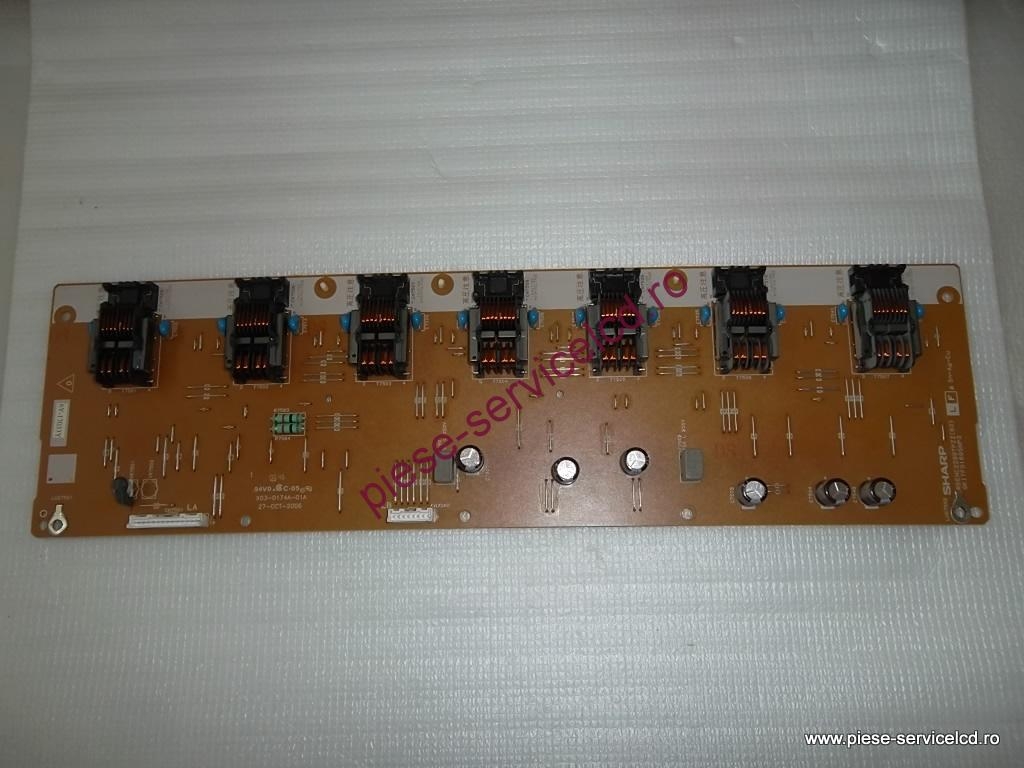

    LK315T3LF15 matrix for LC-32SA1EA
    T-CON: X3509TP ZA
    inv. RDENC2299TPZZ,
    Sharp DUNTKD890FM13 (KD890) Main Board for LC-32SA1E
    - IC MainBoard: VCT69936 B3000, MP1410ES, EPM24, Si19021CTU, CM052B, PIC16F913, FRC9429AB2
    * main XD890WJN3
    PSU DUNTKD605WE11 ( QPWBSD605WJN5) na :MRC612 (SOP-14), MR4030 , MR4020

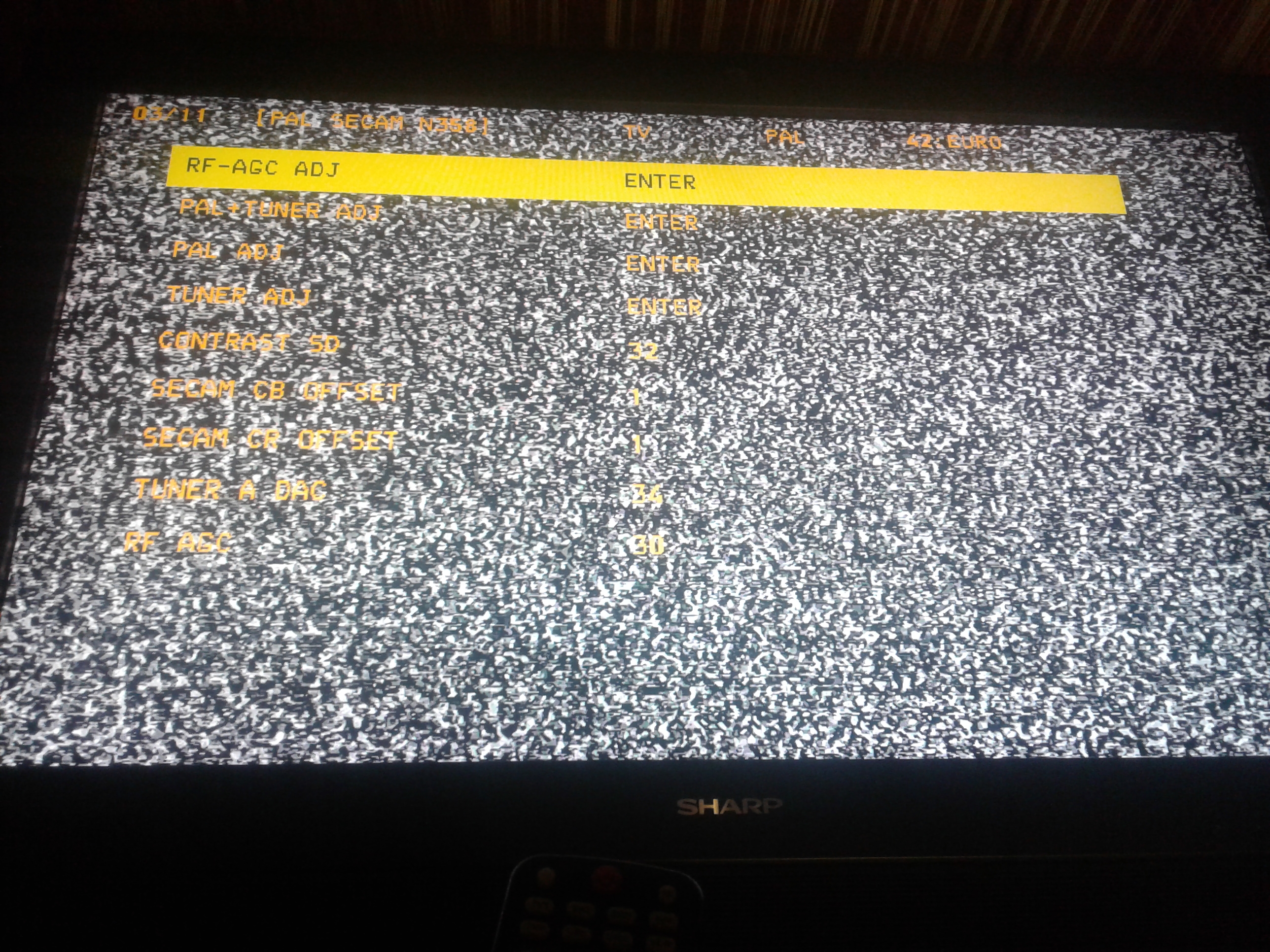

    Witam, po przerwie. Chciałem zacząć od sprawdzenia ustawień menu serwisowego bo było czyszczone eep. Ustawiłem cale na 32 i nic innego nie mogę zrobić, telewizor wyświetla kolory zaraz po włączeniu i w nic nie mogę wejść. Staram się rozczytać w podesłanej instrukcji ale idzie mi to... jako tako.
