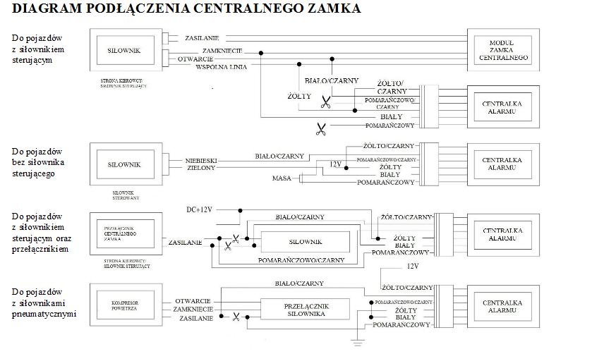

#1 17132894 28 Mar 2018 10:37 marok11 marok11 Poziom 11 #1 17132894 28 Mar 2018 10:37 Witam Czy mogę prosic o pomoc w podłaczeniu centralki alarmowej Vertex CA14 do Vw T4 z fabrycznym centralnym zamkiem, który z czterech wariantów wybrać?

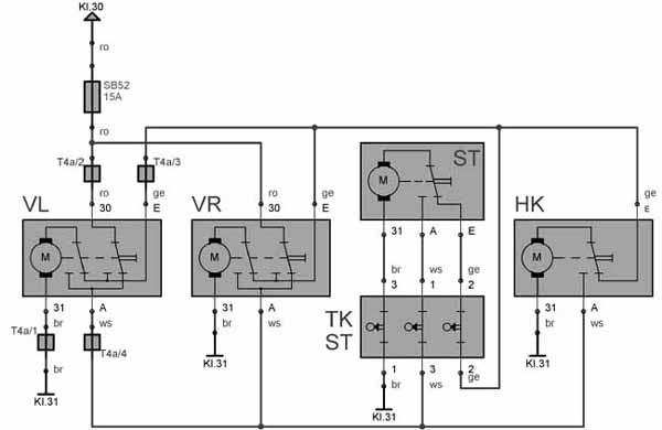

#2 17133007 28 Mar 2018 11:30 piotrek22101 piotrek22101 Poziom 39 Pomocny post? (+2) #2 17133007 28 Mar 2018 11:30 Witam, o ile mnie pamięć nie myli, sterowany dwoma plusami: żółty-zamknij,biały- otwórz w wiązce drzwi.
#3 17133872 28 Mar 2018 18:01 CameR CameR Konto firmowe Moderator Zabezpieczeń Pojazdów Pomocny post? (+2) #3 17133872 28 Mar 2018 18:01 https://www.elektroda.pl/rtvforum/topic419799.html#2329244 Pomogłem? Kup mi kawę.
