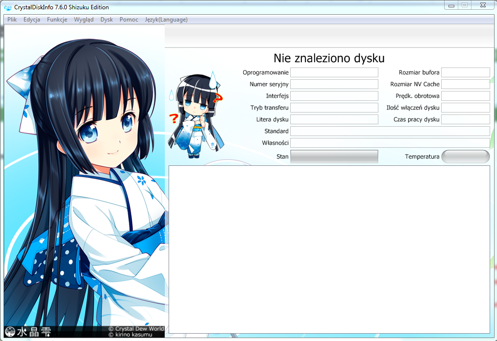

    Wróciłem do domu rodzinnego na święta, włączyłem komputer i złapałem się za głowę. Komputer włącza się 20-30 min. Więc pierwsza diagnoza -> Dysk. Tak więc szybko ściągnąłem CDI i tutaj zaczęły się dopiero schody:
    WDC ED10EARS-00Y5B1:80.0 - Brak możliwości odczytu SMART + możliwość pracy DMDE
    Dysk nie wykrywalny, następnie, jako że SMART nie działa spróbowałem odczytać DMDE:

    Pytanie teraz, czym jeszcze mogę spróbować odczytać SMART (HDTune,CheckDisk,Victoria,CDI nie dają rady)

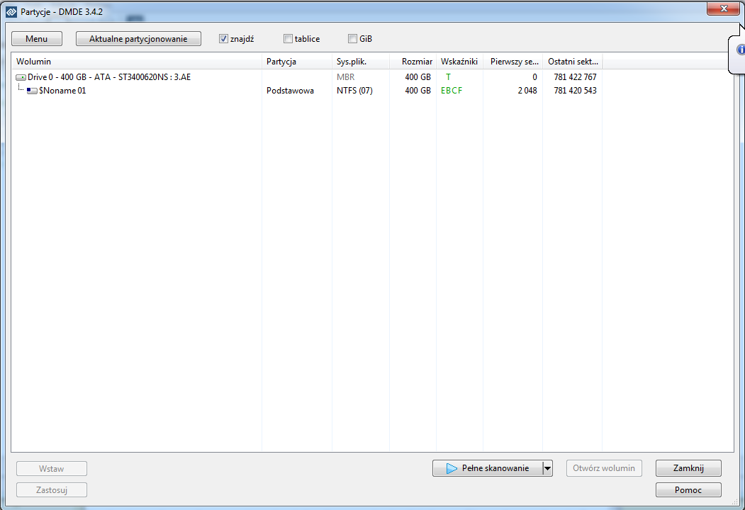

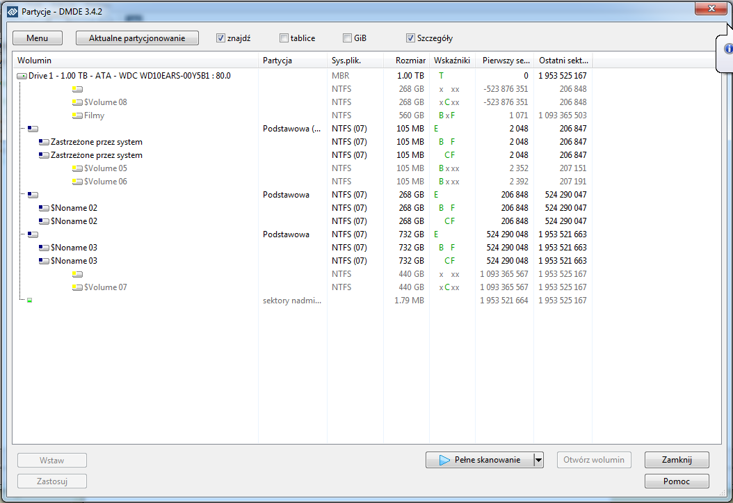

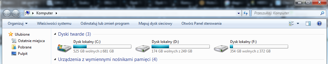

    Edit: Co do DMDE to tak wyglądają partycje:

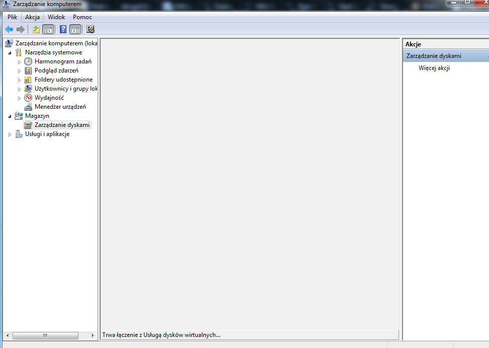

    W zarządzeniu dyskami problem, nic nie widzi:
    I tak od 10 min.

    Ja mogę linuxa, niestety rodzice nie.
    Dane wszystkie widać, pracować mogę, potrzebuje te 250 GB danych zmieścić na dysku 400 GB pomijając puste wolne miejsce.

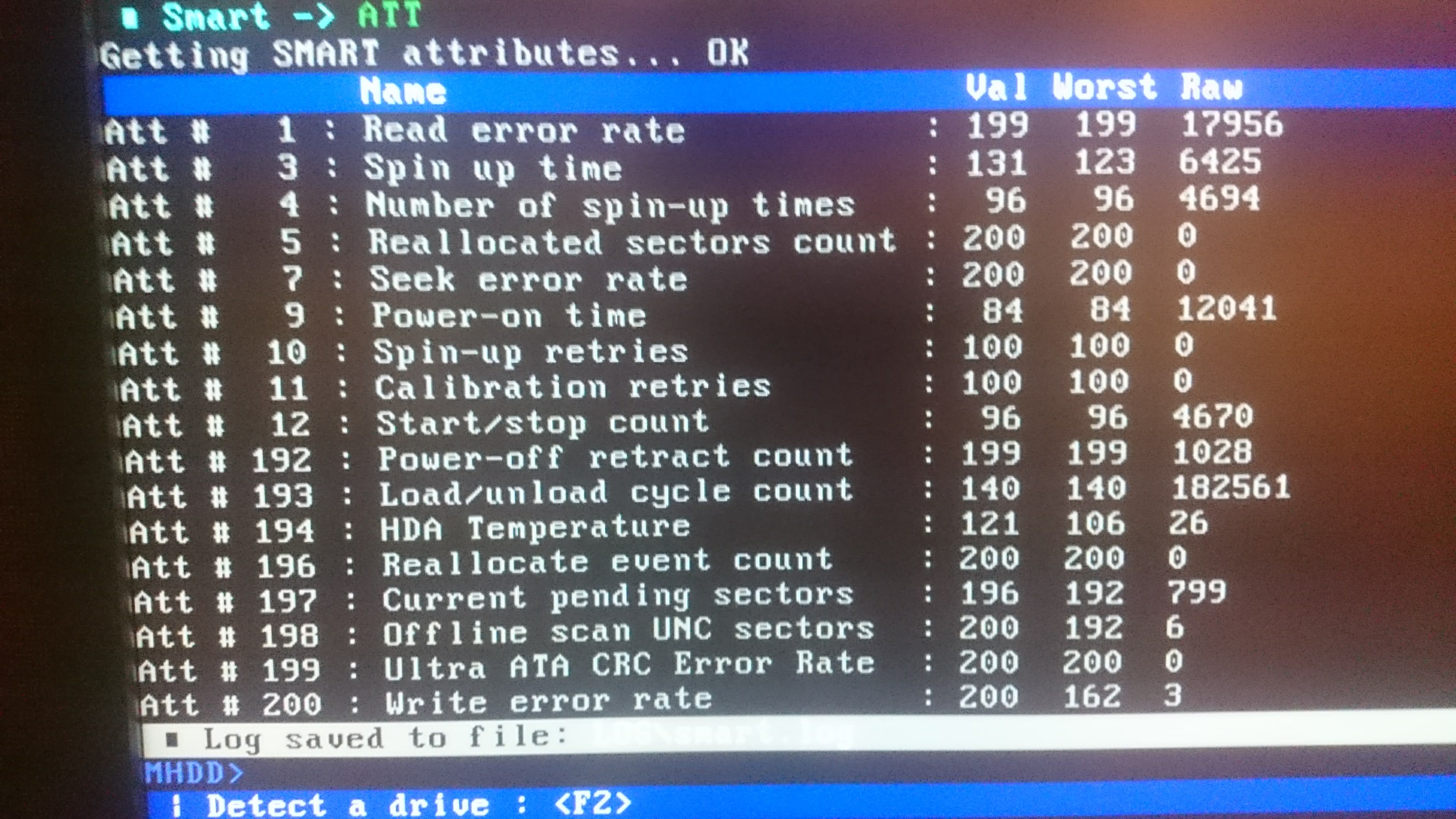

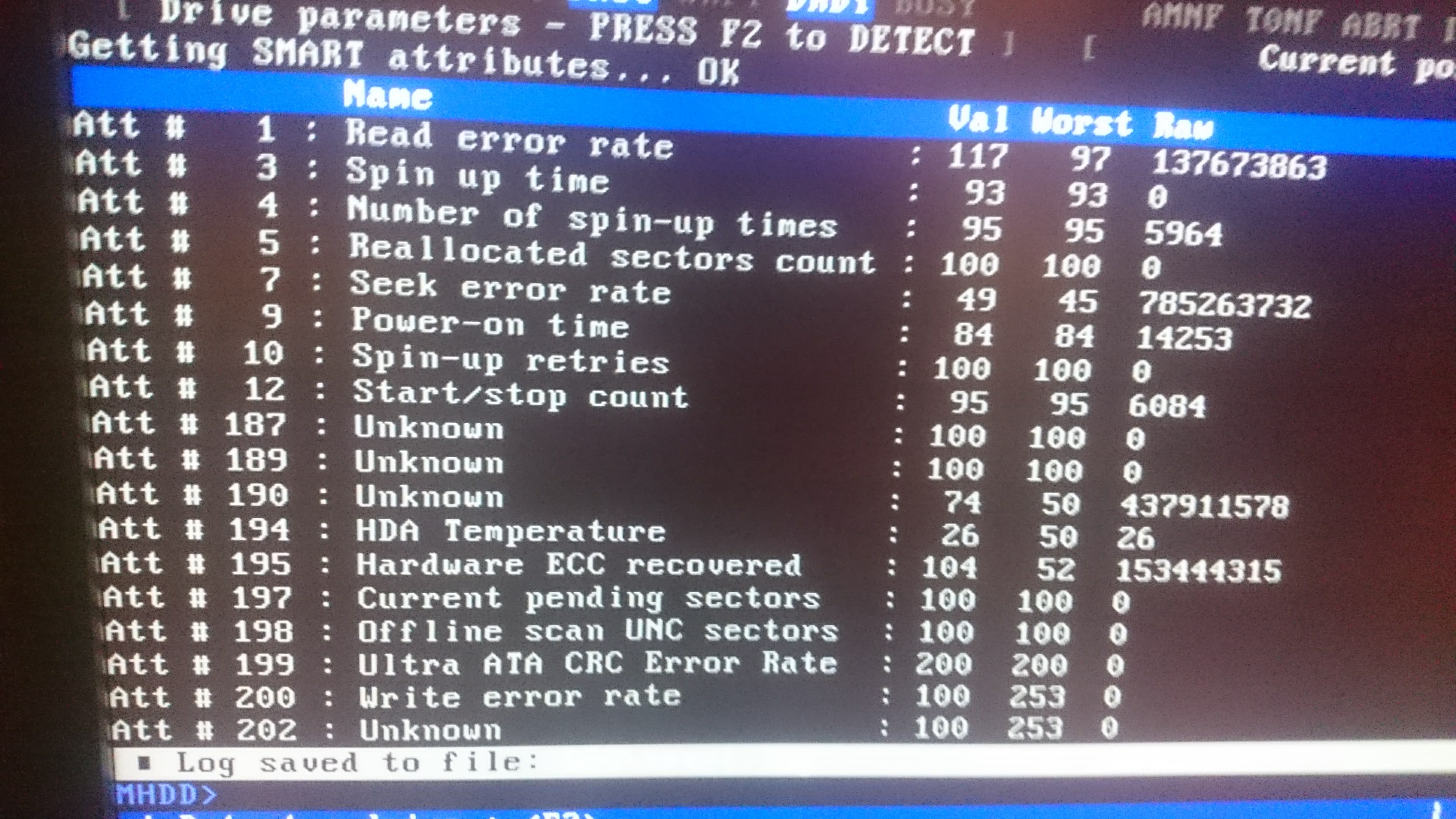

    Na 3 z kolei komputerze udało mi się odczytać SMART dysków:
    WD:
    Seagate:
    WD siada mechanicznie czy to problem z kontrolerem? (oprócz oczywiście 799 sektorów ;) )

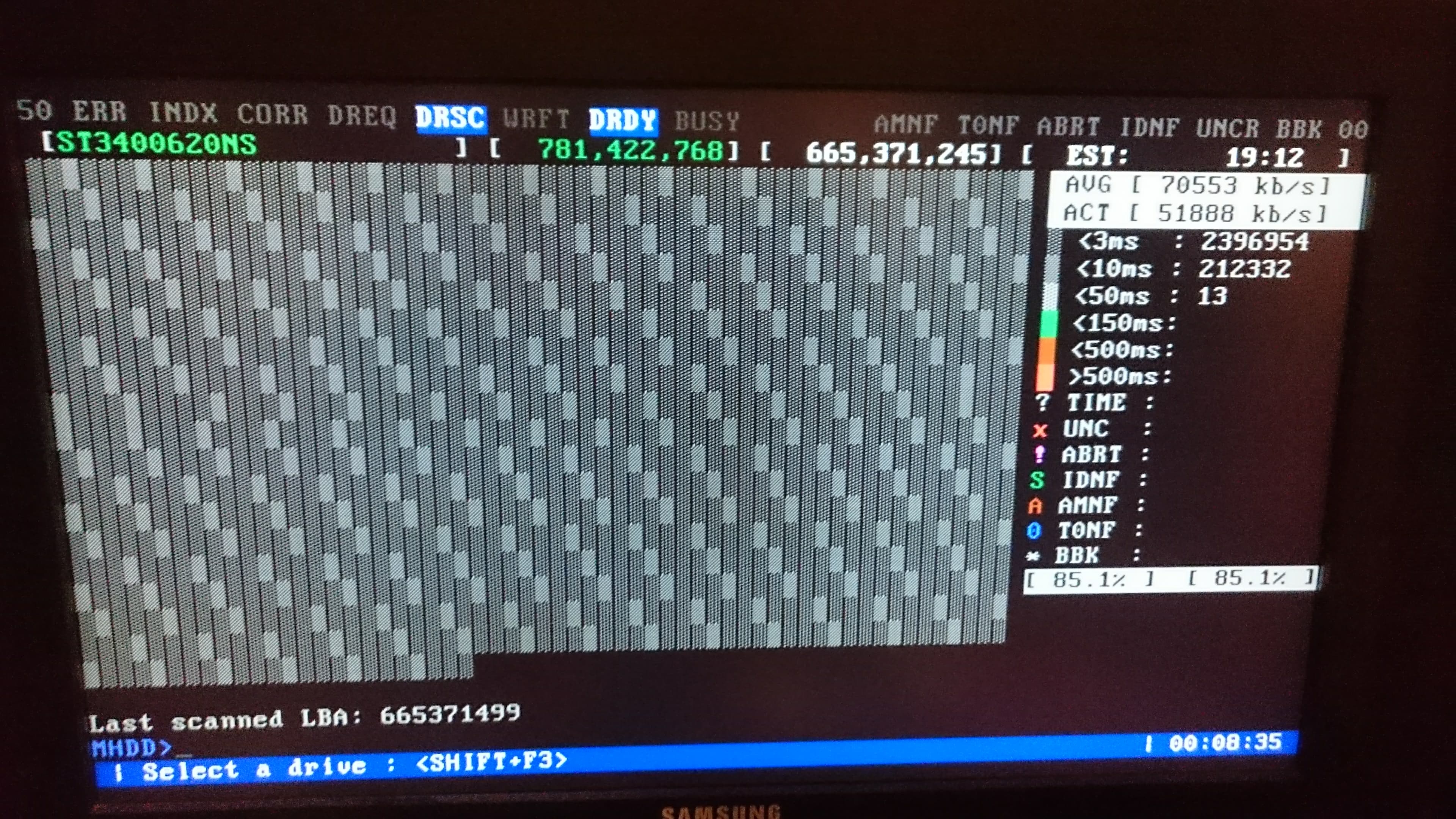

    Dodatkowo udało mi się zrobić skan powierzchni dysku Seagate:
    Do końca było tak samo, żadnego zielonego sektora.
    W razie jakiś sugestii czekam na info.
    WD na razie nie skanuje bez konsultacji żeby go nie dobić. Kopia wykonana w 99% (po prostu nie jestem pewien czy wszystko do końca, ale i tak jest bardzo dobrze)

    WD na złom. Nic nie skanuj. Próbuj kontynuować kopię posektorową. Mam nadzieję że kopię robiłeś z logiem i jest teraz możliwość próbowania dograć ile się da jeszcze sektorów.
