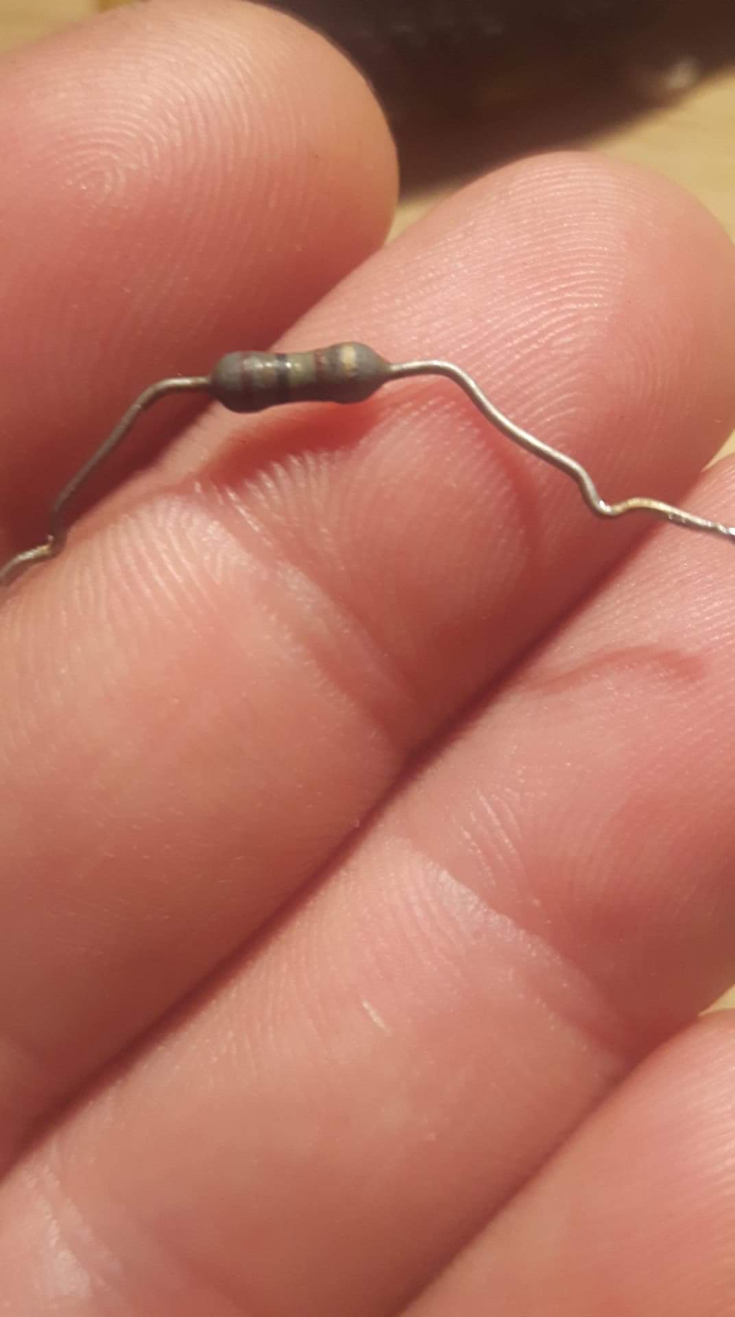

    A rezystor który zmieniłem z 1kilo na 100 Ohm. W gałęzi emitera?????
    Może powodować że płynie większy prąd
  • #8 17144160
    Andriej96
    Poziom 8  
    Posty: 218
    Ocena: 14
    Schematu niestety nigdzie nie ma.Posłużyłem się tym https://www.google.pl/search?q=stk+459&client...AUICSgB&biw=360&bih=512#imgrc=sFJcMNDp9H3J9M:
    Ten rezystor co wysłałem według mnie ma 100 a na mierniku wykazuje 1 kilo ohm.Dlatego go wymieniłem

    Z oznaczenia kodowego rezystora wynika ze ma byc 100 ohm/brazowy -czarny-brazowy
    Czyli ok ,w aplikacji nie ma tego tranzystora gdzie on jest wpiety z ukladem,moze zdjecie druku w tym miejscu?

    Zapytam ponieważ na tym rezystorze nie ma śladów spalenia (okopcenia).Może ten trzeci pasek to jednak czerwony i ma 1 kilo jak pokazuje miernik. Jeśli by się okazało że to 1 kilo a ja go wymieniłem na 100 Ohm to czy przez to że zastosowałem mniejszej oporności rezystor popłynie większy prąd a co za tym idzie będzie się bardziej grzał ten tranzystor????????

    Witam.Na zdjeciu opornik nie wyglada na az tak przegrzany zeby zmienil kolor na brazowy obydwa paski sa prawie jednakowej barwy bardziej mnie interesuje po co ten tranzystor jest i jaka ma funkcje skoro go nie ma w aplikacji ukladu STK.Dlatego pytalem o fotke z tego miejsca od ukladu STK do tych opornikow 2W od spodu,druku
    A co sie dzieje jak jest 1 kOHm?
    Przy bardzo duzym powiekszeniu zdjecia opornika bylbym zdecydowany na 1koHm

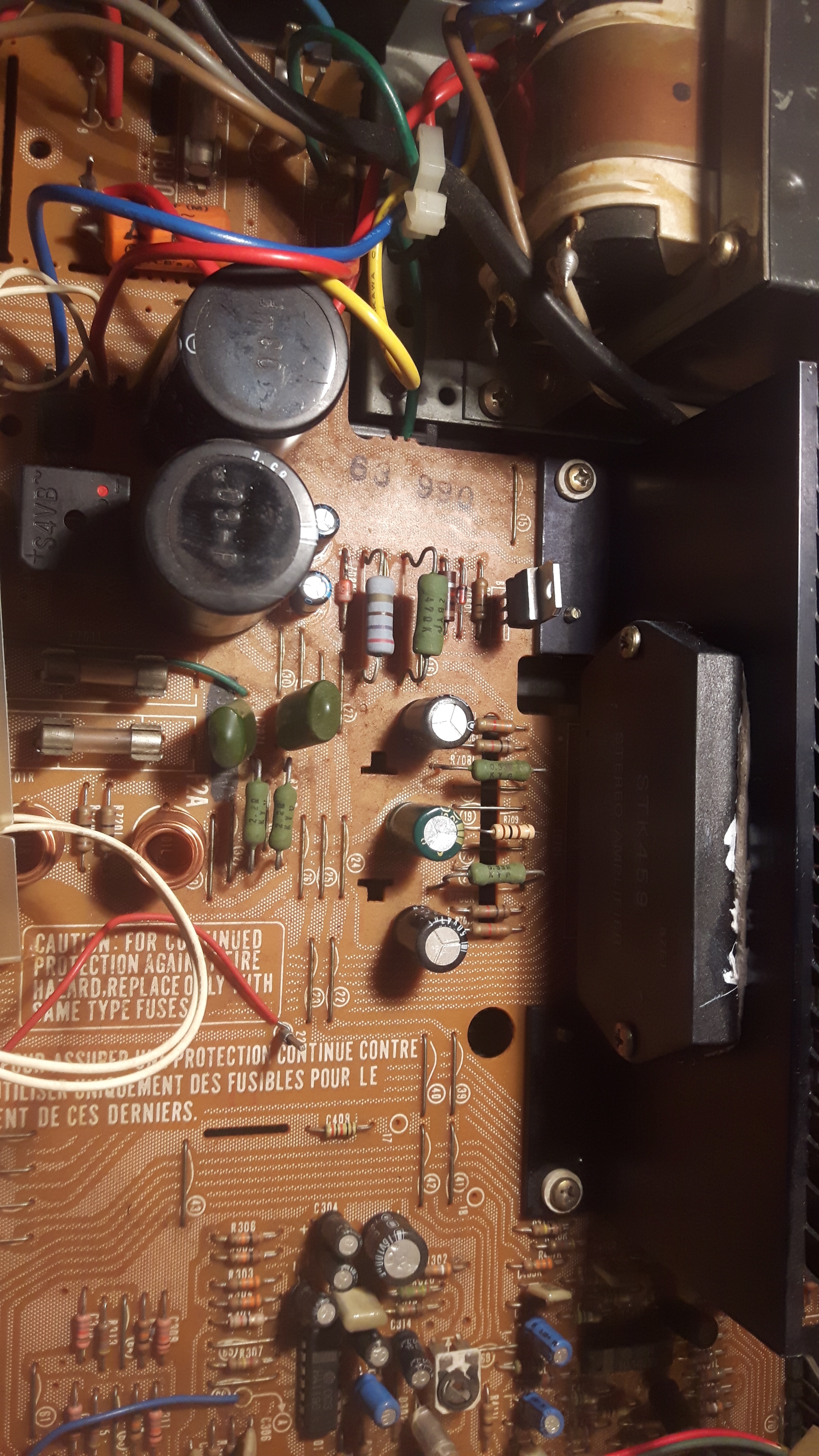

    Napięcia względem masy
    Baza -13V
    Kolektor-24V
    Emiter-13V
    Napięcie między bazą a emiterem 0.6V
    Zdjęcia od strony druku
    • Hitachi SR 2010 - przegrzewanie się tranzystora BD 241C po wymianie 1522693317990-421884159.jpg (841.52 KB) Musisz być zalogowany, aby pobrać ten załącznik.

    Zmierz i podaj napięcie na zielonym rezystorze 47Ω, bo spadek na nim da nam podstawę do obliczenia prądu, a tym samym mocy traconej w tranzystorze (rezystor jest w szereg z tranzystorem).
    Ten rezystor 47Ω służy do przejęcia części strat ciepła powstałych w stabilizatorze liniowym 12V; jeśli nie przegrzewa się - można sądzić, że stabilizator nie jest przeciążony i pracuje prawidłowo.
    Z aplikacji STK wynika, że rezystor omawiany wyżej ma mieć wartość 100Ω i jest użyty w zasilaniu stopni sterujących tego układu (nóżki 8 i 9).

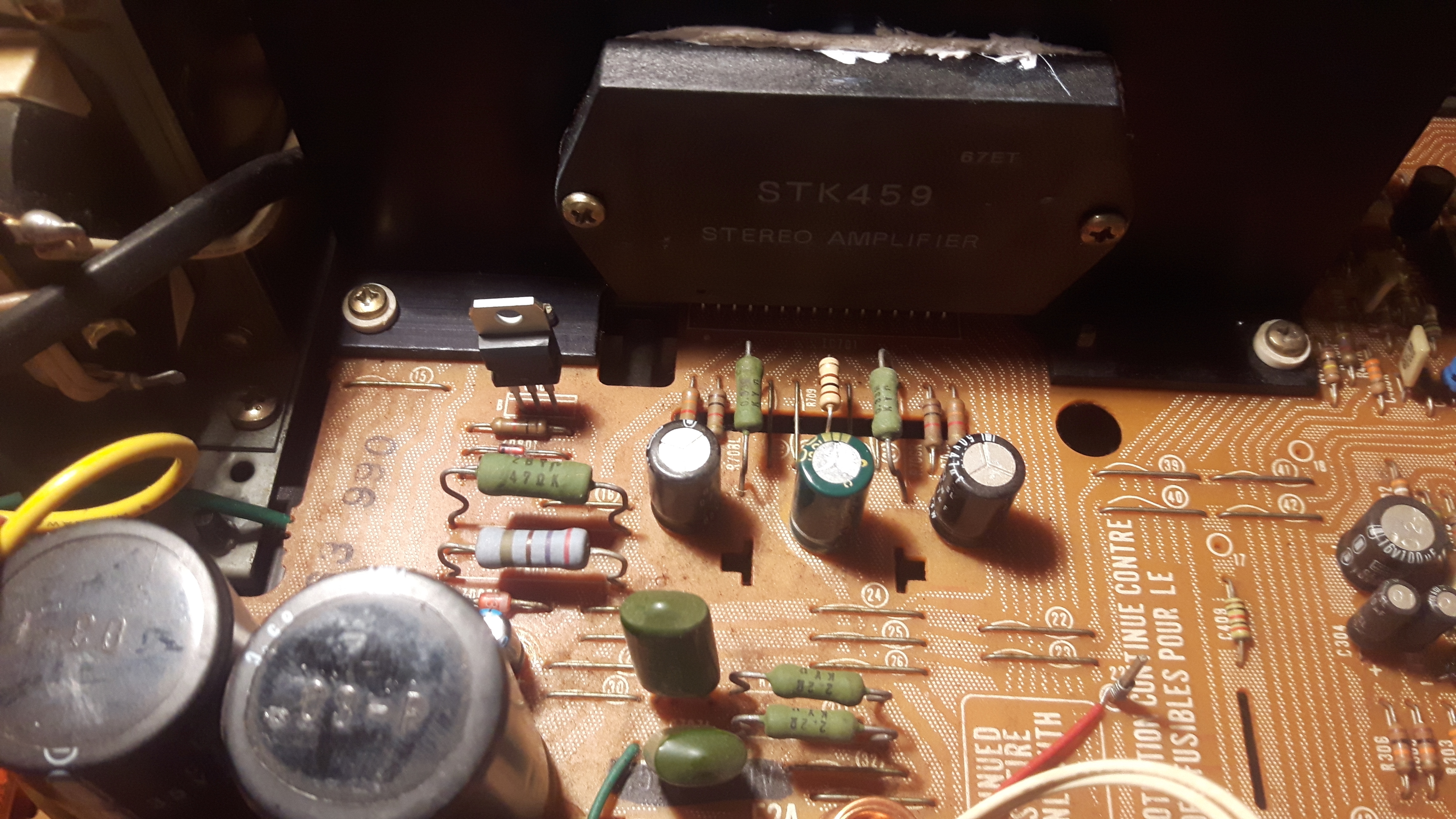

    Normalne że stabilizator parametryczny będzie się grzał, wrzuć radiatorek , dobrze przelutuj okolice i zamykaj obudowę.

    Dobrze.Mam tylko małe pytanie odnośnie tego radiatora.W oryginale nie było radiatora i chodziło a teraz Państwo doradzają żeby go dać????????

    Często producent nie stosuje radiatorów przy tranzystorach zasilaczy i po latach widzimy tego skutki(wypalone PCB, utlenione lutowie) jak i cieszymy się z tego bo mamy co robić.
    Dokładaj blachę i o nic nie pytaj ;)

    Oki dołożę blachę.Jeden z zainteresowanych prosił o napięcie na niebieskim rezystorze wynosi 14,8 V
    Napięcie na zielonym rezystorze 47 ohm wynosi.3,3 V

    Prąd płynący w stabilizatorze to 70 mA, więc moc tracona w tranzystorze to 770 mW.
    0.77W to moc, którą tranzystor można wytracić bez dodatkowego chłodzenia, jednak efektem jest to, co opisał ko. @service-AV w swoim poście.

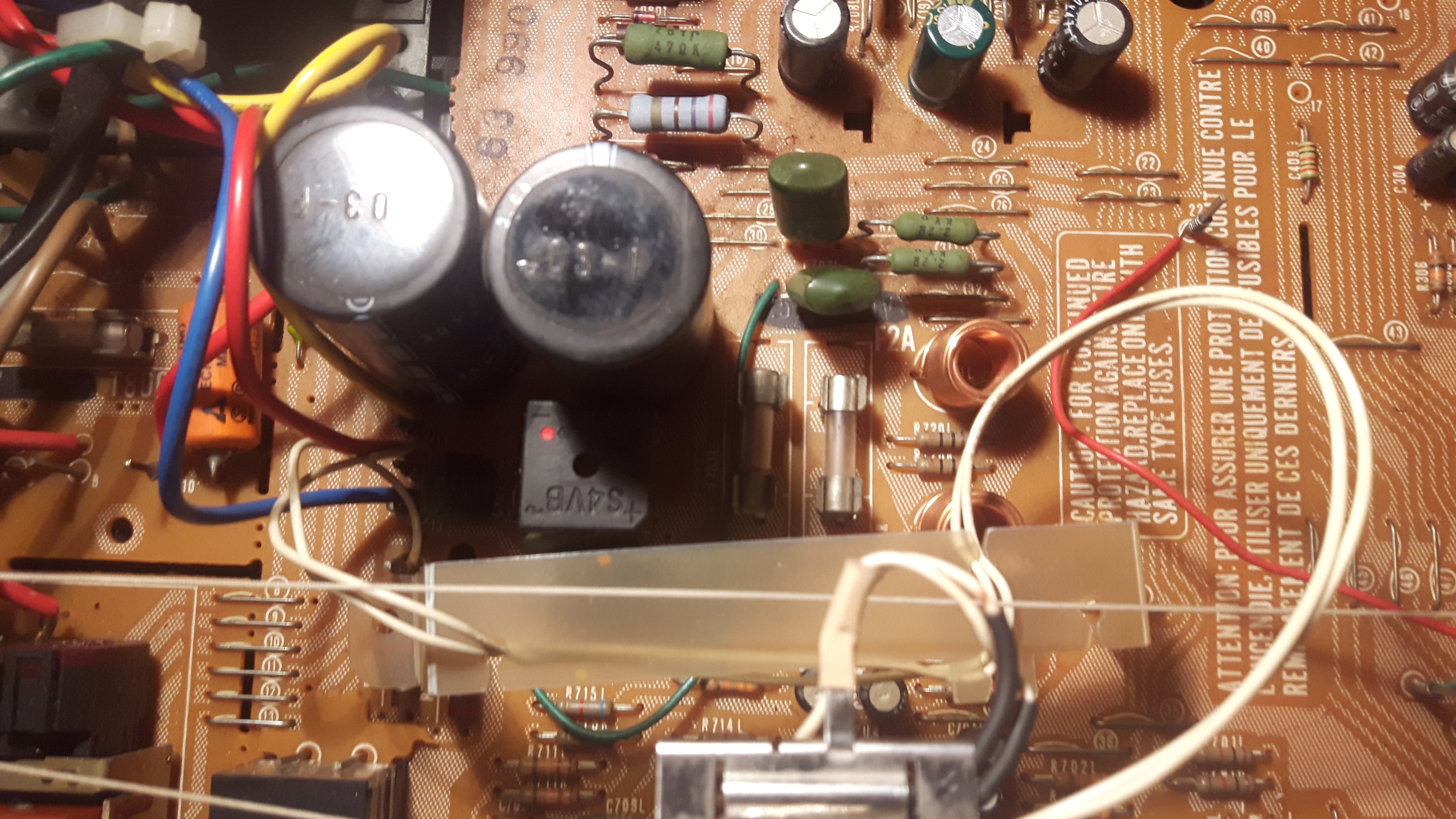

    Czyli co zrobić dobrze to jest jak jest z tym radiator em????
    I dodam że ten rezystor niebieski jest bardzo ciepły
    Tak zrobiłem
    • Hitachi SR 2010 - przegrzewanie się tranzystora BD 241C po wymianie 1522850753192-1480308960.jpg (1.02 MB) Musisz być zalogowany, aby pobrać ten załącznik.

    Radiator jest już tylko letni?
    Wszystkie rezystory są zielone...
    Podaj wartość rezystora i opis na płycie (jeśli na zdjęciu opis jest widoczny).

    Tak letni jest radiator.Rezystor niebieski jest bardzo ciepły jego wartość według miernika i kodu kreskówek to 270 ohm.To ten niebieski rezystor R 805

    Jeśli teraz z radiatorem jest letni to wcześniej nie był gorący a ciepły ;) .
    Można zauważyć, że jest nad wyrost i bez niego byłoby dobrze . Dodaj tam trochę kleju by radiator trzymał się laminatu .

    Przestań już w nim grzebać, bo zepsujesz; uszkodzony był wzmacniacz mocy i już to naprawiłeś, a zasilacz jest sprawny.
    To normalne, że będąc laikiem dziwisz się (bo mało wiesz) - ale to nie oznacza, że masz "naprawiać dobre".
    Zacznij już cieszyć się słuchaniem muzyki :)
