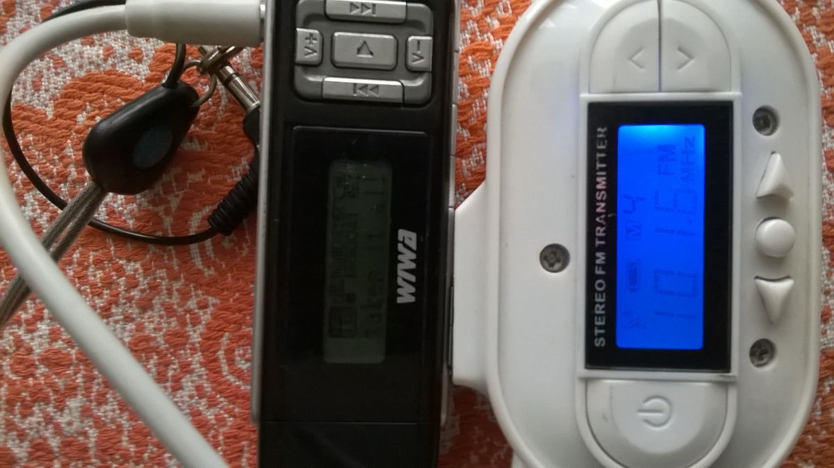

    Srtoiki trójkątne robi się samemu, w zakładzie Diora jak pracowałem to mieliśmy mosiężne. Ale potem robiłem z grubego drutu miedzianego. Wysyłam Ci zdjęcie mojego zestawu do strojenia UKF. To jest MP-3 i transmitter UKF. Jak widzisz nic takiego wielkiego i nie drogiego, ale dużo pomaga. Podejrzewam że masz kłopot z czytaniem schematów. Tranzystory w torze FM bardzo rzadko się uszkadzają. Zapamiętaj sobie że jak komuś tłumaczysz że miałeś kłopot z cewką TO PODAWAJ JAKA TO CEWKA JAKI MA NUMER. KAŻDY ELEMENT MA SWÓJ NUMER. Jeżeli masz grające radio to możesz z powodzeniem wstawiać zamiast rdzenia magnetycznego metalowy i zobaczysz czy czułość radia się polepszy czy nie. Jeżeli przestroiłeś tyle odbiorników to powinieneś wiedzieć czy warto czy dać sobie spokój? A tak przy okazji to pewnie zauważyłeś że w niektórych cewkach w heterodynie są rdzenie aluminiowe.
