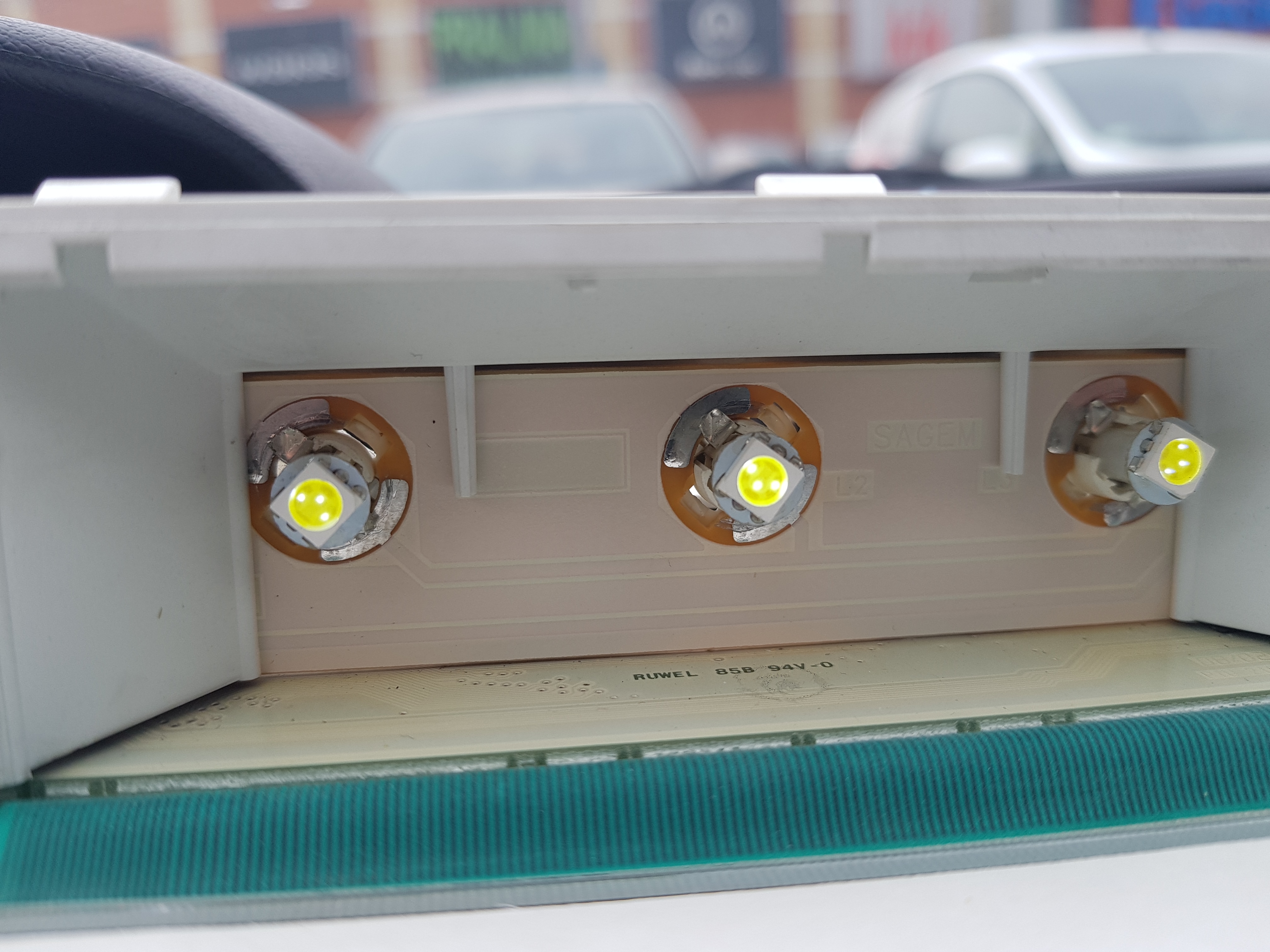

Złe świecenie LED w wyświetlaczu centralnym Peugeot 307 2002

    Ja bym najpierw sprawdził czy żarówki są na napięcie 12V i czy są sprawne podłączając je na przykład bezpośrednio do akumulatora.
    Może małe żółte rączki coś sknociły i żarówki są na 24V.
    Jeśli będą sprawne to zmierzyłbym jakie napięcie w oprawkach przy wsadzonych żarówkach.

    tudamiano napisał:
    źle świecą ale nie wiem co może być przyczyną tu załączam zdjęcie.
    Możliwe że jak się dowiemy co to znaczy "źle świecą", to będzie łatwiej ustalić jakąś przyczynę.
    tudamiano napisał:
    A dlaczego świecą po zamknięciu samochodu? Nie wie ktoś?
    Dlatego, że jest jakaś upływność w instalacji samochodu. Być może że to tak było zawsze, tylko na żarówkach ten efekt nie ma prawa wystąpić..

    @tudamiano Pomysł zaiste genialny :cry: , pomijając to, o czym napisał @Artur k.. Zwróć uwagę na kąt świecenia tych LEDów i jak on ma się do kąta świecenia żarówek.
