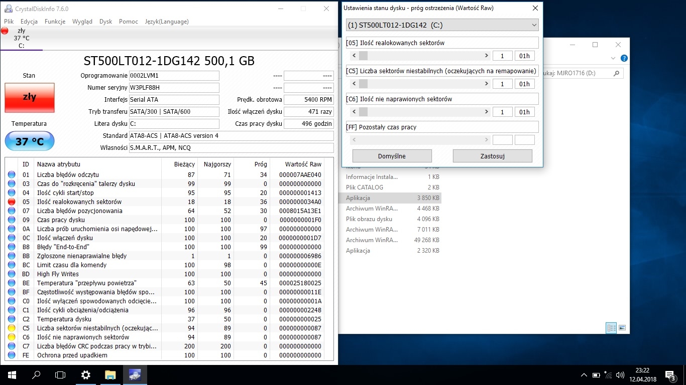

    Zapuściłem Cristal Disc i kiepsko to wróży. Obstawiam, że dysk pada.
    Czy można ukryć uszkodzone sektory?

    Uszkodzona powierzchnia platerów - (05), (C5), (C6).

    Atrybut (05), gdyż wskazuje fizyczne uszkodzenie sektorów i na dodatek wciąż powstają nowe (C5). Inne również świadczą o złym stanie np (01).

    Spójrz na parametr (BF) informujący o zanotowanych niedopuszczalnych upadkach/uderzeniach.
    Patrząc na pozostałe parametry SMART, dysk nie nadaje się na trzymanie ważnych danych a już na pewno nie na system.

    Tak jak zauważył przedmówca, atrybut BF wynosi 286 niedopuszczalnych uderzeń podczas pracy, co mogło być przyczyną uszkodzenia fizycznego dysku. To jest delikatna i precyzyjna mechanika a nie krążek hokejowy!

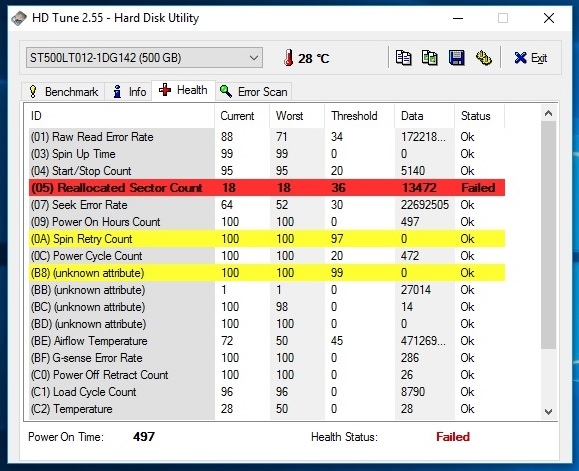

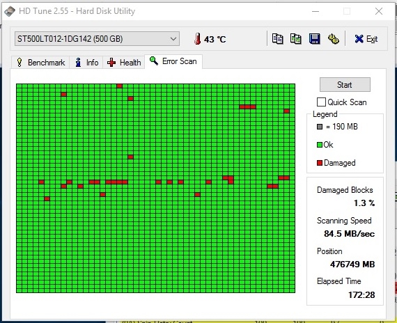

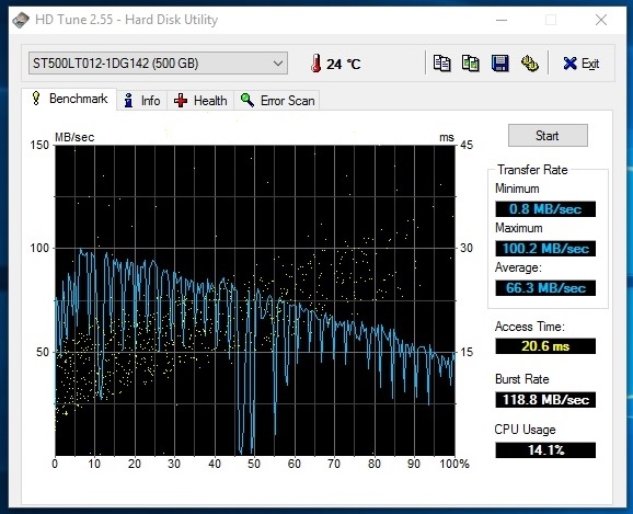

    Screeny z HD Tune. Nic dobrego nie wróżą jak sądzę. Dysk się grzeje ewidentnie, czuć przez obudowę laptopa.

    Bad`y od początku dysku i w środku. Nawet moją metoda go nie uratujesz.
    Co ciekawe ilość relokowanych badsektorów się nie zmieniła 13472.
    Jak zamieszczasz tylko górną połowę SMART to jak mamy ci odpowiedzieć?
    Jeśli (C5)(C6)=135 to znaczy, że stan HDD się nie pogarsza.
    Wykres wskazuje, że są problemy już w obrębie platerów, gdzie jest system.

    Tak jak mówiłem. 286 uderzeń podczas pracy zrobiło swoje. Dysk do utylizacji.
