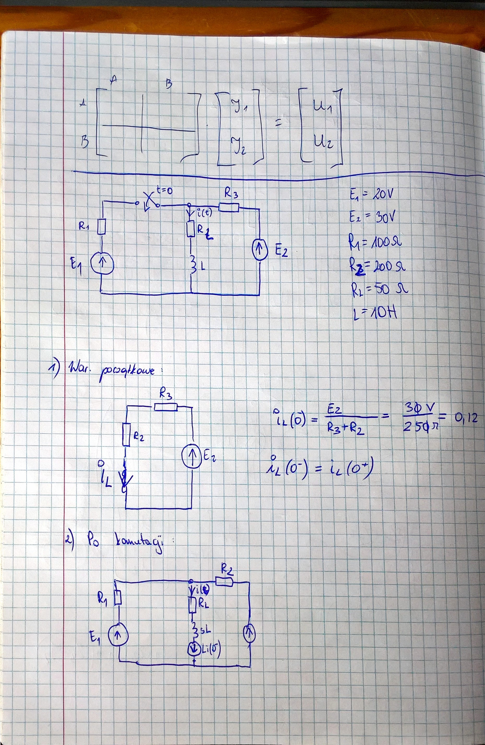

    mam do rozwiązania obwód elektryczny, w którym przed komutacją przełącznik był w pozycji rozwartej. Mam wyznaczyć i(t), dla podanych napięć i wartości na schemacie:
    Stan nieustalony (metoda operatorowa) - czy mój tok rozwiązywania jest poprawny?1.jpg (1.22 MB)Musisz być zalogowany, aby pobrać ten załącznik. Stan nieustalony (metoda operatorowa) - czy mój tok rozwiązywania jest poprawny?3.jpg (1.2 MB)Musisz być zalogowany, aby pobrać ten załącznik. Stan nieustalony (metoda operatorowa) - czy mój tok rozwiązywania jest poprawny?2.jpg (1.21 MB)Musisz być zalogowany, aby pobrać ten załącznik.
    Jak widać na notatkach wybrałem metodę operatorową a nie klasyczną. Swoje rozwiązania opierałem na przykładach ze zbiorów Bolkowskiego, Juszczyka a także wskazówek prowadzących TO.
    Wyznaczam warunki początkowe, potem obliczam z potencjałów, dochodzę do momentu gdzie obliczoną mam wartość potencjału V, więc mnożąc to razy rezystancje w tej gałęzi powinienem otrzymać wartość i, którą potem korzystając z tabeli Laplaca przekształcę w postać czasową.
    Sprawdzałem czy nie mam błędu obliczeniowego, ale czy ten tok rozwiązywania jest poprawny? Mam wrażenie, że za duże głupoty mi wychodzą już przy obliczaniu V.
