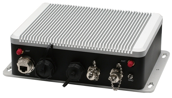

AIOT-IP6801 to nowy model komputera typu USFF tajwańskiej firmy Aaeon.
Sercem urządzenia jest układ Atom E3940 firmy Intel (jednopłytkowy komputer Up Squared) zawierający czterordzeniowy procesor x86-64 o taktowaniu 1.6-1.8 GHz i procesor graficzny HD 400 o taktowaniu 400-600 MHz.
Kompatybilność komputera obejmuje systemy rodziny Windows, w tym Windows 10 IoT Core i wybrane dystrybucje systemu Linux, takie jak: Ubilinux, Ubuntu i Yocto. Komputer posiada wlutowane 4GB pamięci RAM typu DDR4L i 64GB pamięci eMMC (flash).
Na obudowę komputera wyprowadzone zostały porty Gigabit Ethernet (RJ45), porty USB 3.0, 2 porty UART (RS-232/422/485), port DIO (4 wejścia/wyjścia) oraz wyjście HDMI w postaci złącz typu M12.
Na płycie głównej komputera znajdują się m.in.: 2 złącza M2.
Wymiary komputera wynoszą około: 239 x 159 x 69 mm. Waga nie została podana. Komputer wymaga zasilania napięciem równym 5V. Typowy pobór mocy nie został podany. Zakres temperatur użytkowania wynosi od -20 do 60 °C, zakres wilgotności względnej od 0 do 90 % (bez kondensacji wodnej). Chłodzenie komputera odbywa się w sposób pasywny. Obudowa komputera przystosowana została do montażu ściennego.
Więcej informacji na temat modelu AIOT-IP6801 znaleźć można na na stronie producenta.
Informacje na temat ceny i dostępności komputera uzyskać można kontaktując się bezpośrednio z producentem.
