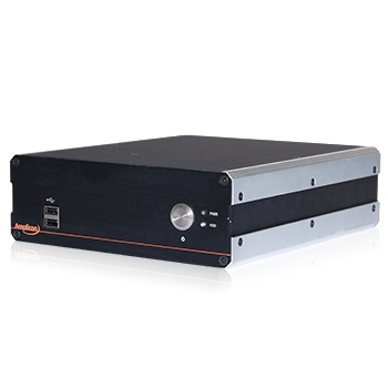

IMPACT-E 150AL to nowy model komputera typu USFF brytyjskiej firmy Amplicon.
Sercem komputera jest układ Atom x7-E3950 firmy Intel zawierający czterordzeniowy procesor x86 o taktowaniu 1.6-2.0GHz i procesor graficzny HD 505 o taktowaniu 500-650MHz.
Producent komputera zapewnia wsparcie dla systemów rodziny Windows, w tym Windows 10 IoT oraz wybranych dystrybucji systemu Linux, takich jak: Yocto Project, Ubuntu 15.10 i Fedora 24. Komputer obsługuje 16GB pamięci RAM typu DDR3 w postaci 2 modułów SO-DIMM. W obudowie komputera przewidziano miejsce do montażu pojedynczego dysku HDD/SSD w rozmiarze 2.5”
Na płycie komputera znajdują się: port SATA, pełnowymiarowe złącze mini-PCIe i złącze modułu M.2.
Na obudowę komputera wyprowadzone zostały: 2 porty Gigabit Ethernet (RJ45), 4 porty USB (2 porty USB 3.0 i 2 porty USB 2.0), 6 portów UART (RS-232) (DB9), wyjście dźwięku w postaci złącza typu mini jack oraz wyjścia: HDMI i VGA (D-Sub).
Wymiary komputera wynoszą około: 200 x 66 x 220 mm. Waga nie została podana. Komputer posiada wbudowany zasilacz AC/DC. Chłodzenie komputera odbywa się w sposób pasywny. Komputer pracować może w temperaturach od 0 do 60 °C.
Więcej informacji na temat modelu IMPACT-E 150AL znaleźć można na stronie producenta.
Informacje na temat ceny i dostępności komputera uzyskać można kontaktując się bezpośrednio z producentem.
