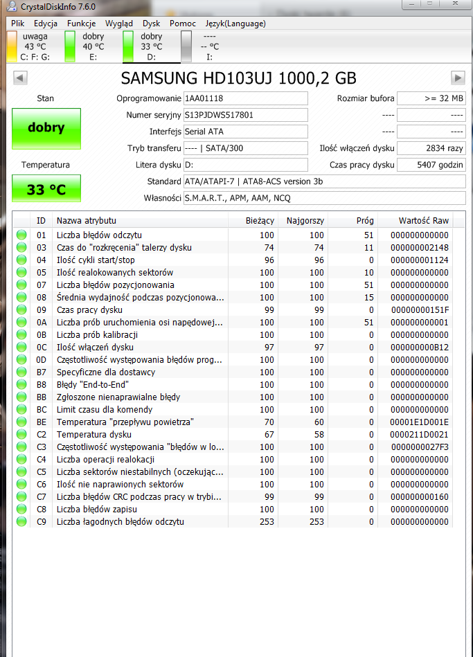

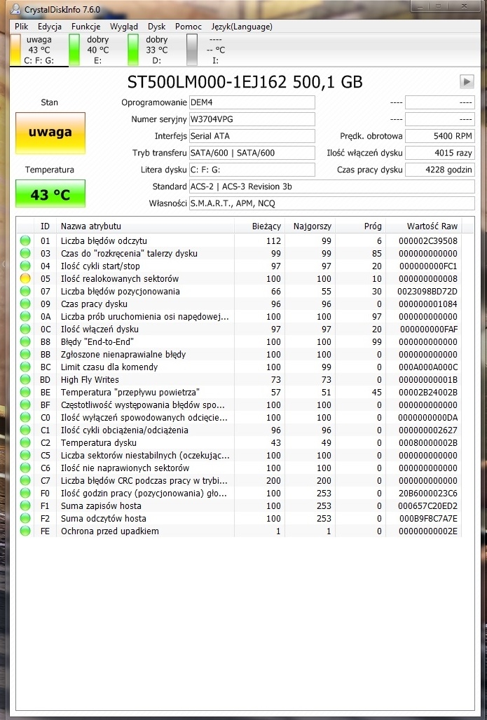

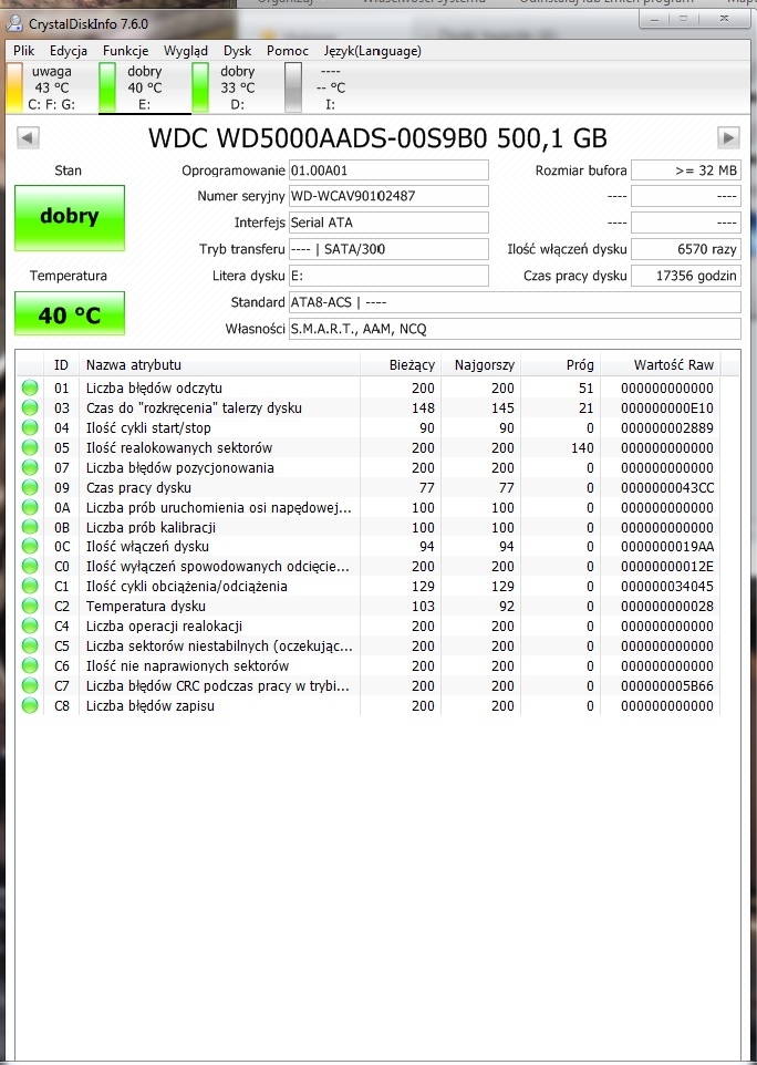

  • #5 17252848
    marcin0313
    Posty: 259
    Ocena: 7
    Ok wstawiam z tego co widzę to coś dyskiem na system jest napisane Uwaga ale już inny dysk testowałem sam jeden dysk z sytemem i z grą i było to samo więc obstawiam że to nie wina dysku skoro w directx9 far cry 3 działa normalnie MSI B350 PC MATE - Zawiesza się w grach Sniper GW3, Far Cry 3MSI B350 PC MATE - Zawiesza się w grach Sniper GW3, Far Cry 3MSI B350 PC MATE - Zawiesza się w grach Sniper GW3, Far Cry 3
  • #6 17253162
    daminek1234
    Poziom 25  
    Posty: 724
    Pomógł: 61
    Ocena: 88
    SEAGATE do wymiany.
    Smasung-sprawdź kabel Sata i poprawność podłączenia. Zgłasza błędy CRC.
    Tak samo WD też zgłasza błędy CRC. Kabel sata do sprawdzenia.
    Po tych zabiegach monitoruj parametr C7 czy nie wzrasta na WD i SAMSUNG. Jeśli wzrasta to albo kable SATA do wymiany, albo uszkodzone wejście SATA w płycie głównej.
    Zakładam, że część gier masz na dysku SEAGATE tak samo jak system. Stąd mogą brać się takie anomlie. Druga sprawa to masowe błędy CRC też nie napawają optymizmem.
  • #7 17253169
    RADU23
    Posty: 20718
    Pomógł: 2427
    Ocena: 1730
    Dysk ST500LM012 posiada relokowane sektory (05). Nie nadaje się na żadne ważne dane a tym bardziej na system.
    W dysku Samsunga wysoki parametr (C7). Problemy z transmisją dysk-płyta. Wymień taśmę sygnałową na nową. Po wymianie parametr nie zmniejszy się do zera, lecz nie będzie wzrastał.
    W dysku WD również taśma do wymiany.
