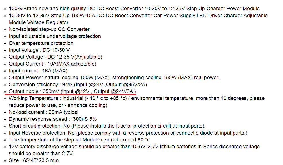

    Zamierzam zbudować sobie zasilacz. Z uwagi na dużą wydajność wybrałem przetwornice impulsowe. Znalazłem u chińczyków dosyć ciekawy moduł przetwornicy step up, ale jedyne co mnie martwi, to tętnienie wyjściowe na poziomie aż 350mV ! Jest jakiś sposób na jego eliminacje? Może wystarczy wymiana / dodanie kondensatorów ?

    Tętnienie powinno być podane dla maksymalnego obciążenia, więc w cale nie musi być tak źle. :!:
    Dodanie dławika i dobrych kondensatorów LowESR na pewno poprawi sytuację, samymi kondensatorami efekt może być połowiczny, tętnienia nie wynikają z samej małej pojemności wyjściowej ale niejako z konstrukcji (szybkości) przetwornicy i kontroli napięcia wyjściowego.

    Zmieniając kondensatory na takie o lepszym ESR możesz uzyskać kilkukrotne zmniejszenie, ale jest też ryzyko niestabilności jeśli ESR będzie za mały, dodając filtr LC można tętnienia stłumić kilkadziesiąt albo nawet kilkaset razy i nie ma ryzyka zepsucia stabilności.

    Chyba nie do końca rozumiem filtry LC... Czy jeśli tętnienie mojej przetwornicy ma częstotliwość np. 500kHz , to każdy filtr dolnoprzepustowy który ma częstotliwość graniczną mniejszą od 500kHz będzie tłumił te tętnienia ?

    W porównaniu z dokładaniem samego kondensatora pojawia się jeszcze indukcyjność która wraz z kondensatorem tworzy dzielnik, stąd lepsze tłumienie. Stosunek reaktancji określa tłumienie. Dla częstotliwości kilkukrotnie wyższych od częstotliwości granicznej filtru tłumienie pojedynczego ogniwa LC rośnie z kwadratem stosunku częstotliwości, później ESR ogranicza nachylenie charakterystyki z 40dB/dek do 20dB/dek.
    Przykładowo dla filtru o fg=50kHz częstotliwość 500kHz będzie tłumiona 100x (40dB), a 5MHz teoretycznie 10000x (80dB) w praktyce tej drugiej wartości nie uzyskasz bo zarówno ESR kondensatora jak i pojemność międzyzwojowa cewki spowodują że tłumienie wysokich częstotliwości będzie o wiele słabsze
