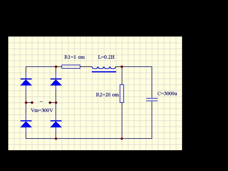

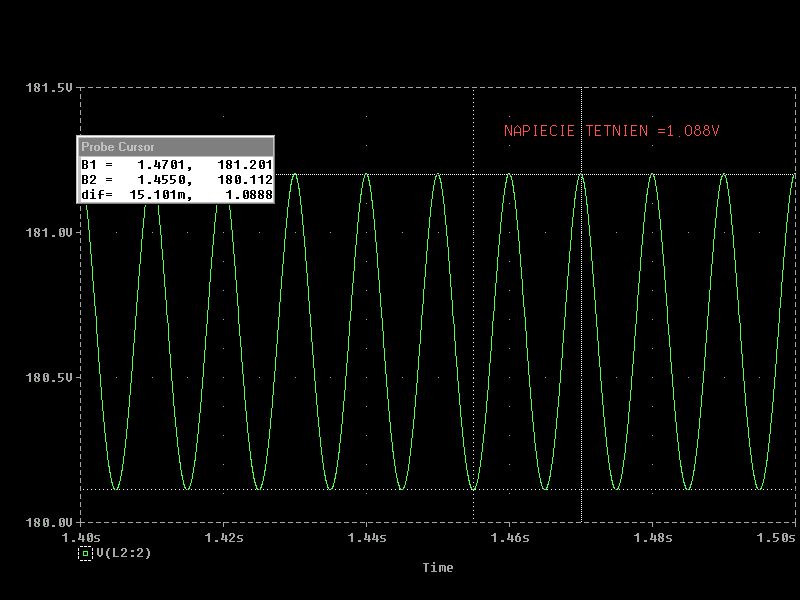

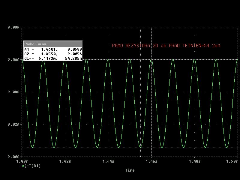

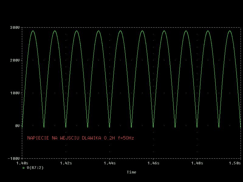

    Oczywiście prostownik Graetza i filtr LC.Dołączony plik prost0.jpg pokazuje połączenia przy których przez obciążenie 20 om płynie prąd ok. 9A.Rezystor R1=1 om to opor trafora+diod(2*Uf/Iobc)+dławika.Dławik ma indukcyjność=0.2 H.Plik prost1.jpg pokazuje napięcie na wejściu dławika L.Plik prost2.jpg pokazuje napięcie tętnień nałożone na przebieg wyprostowany mierzone na R2.Plik prost3.jpg pokazuje prąd tętnień nałożony na prąd wyjściowy płynący przez R2.Jeżeli zwiększysz L dławika dwukrotnie,to tętnienia zmaleją dwukrotnie.
    Czyli jest konieczne stosowanie dławika.Przy dużych prądach obciążenia oporność uzwojenia transformatora i dławika musi być mała,bo występuje niepożądany spadek napięcia.Dławik różni się od trafora tym że w rdzeniu występuje szczelina powietrzna która zapobiega nasyceniu rdzenia.Czyli z trafora można zrobić dławik,przekładając tak blaszki aby uzyskać na całym przekroju szczelinę.Indukcyjność dławika można zmierzyć metodą techniczną,przedstawioną w pliku pomiar_L.jpg.Trzeba jednak stosować jednocześnie 2 mierniki,bo pomiar prądu wprowadza do układu opór wewnętrzny miernika Ramperomierz,który wpływa na prąd płynący przez obwód.Odczytując wskazania mierników obliczamy L:
    L=1/(2*pi*f)*sqrt((U/I)^2-Rdlawik^2);U,I->wskaz. mierników
    dla f=50Hz:L=0.159*sqrt((U/I)^2-Rdlawik^2);
    Oczywiście Rdlawik mierzymy omomierzem,jeżeli Rdlawik<<U/I to można go pominąć.
