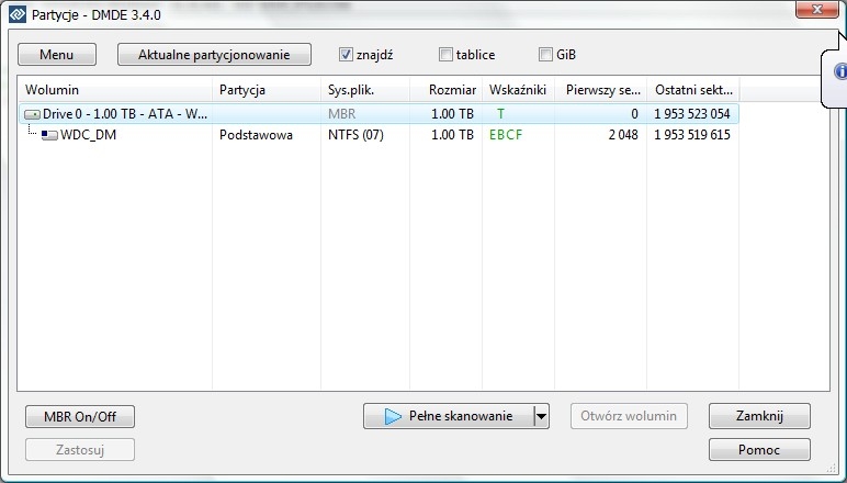

    Mam dysk firmy Seagate Barracuda model ST 2000 DM 001 z oprogramowaniem FW CC24. Dysk posiadam już 5 lat. (piszę tak, bo mi tak podpowiedziano). Gwarancja już się skończyła. Dysk nie sprawiał żadnych trudności, poza tym, że często długo włączały się dane na tym dysku. Parę dni temu słychać było jakieś drobne brzęczenie, jakby szkła. Dalej pracowałem na komputerze. Tutaj chcę zaznaczyć, że posiadam trzy dyski twarde. System jest na dysku, który ma ponad 12 lat. Drugi dysk 1 TB, jak i ten również o którym piszę, był dyskiem do celów prywatnych (pism, zdjęć, programów, filmów itp.). Kiedy chciałem wejść na ten dysk Seagate, długo szukał danych. Zresetowałem system celem zaskoczenia danych i po uruchomieniu bardzo się zdziwiłem, ponieważ dysk o którym mowa zniknął. Był on podzielony na dwie partycje po 1000 MB każda (było dokładnie 931 MB). Patrząc w BIOSIE wykrywa dysk w pełni 2 TB, ale w Windowsie go nie widać. Przeskanowałem dyski programami do oczyszczenia, ale żadnych błędów ni wirusów nie wykryły (CCleaner, Advanced SystemCare, Malware Fighter). A dane na jednej z partycji są dla mnie ważne, dlatego na drugi dzień udałem się do firmy KOMPUTRONIK w Wałbrzychu celem możliwości odzyskania danych z dysku. Następnego dnia (dzisiaj 12.06.2018 r. otrzymałem telefon, że oni nie potrafią nic zrobić, że dysk nie chce się skanować itp.). Odebrałem dysk i ponownie wsadziłem do komputera. Sprawdzam w BIOSIE jest jak było. W Windowsie nie ma. W narzędziach administracyjnych - zarządzanie dyskami pokazuje, że dysk jest bez nazwy i ma 127 GB (powinien mieć 2 TB). Poczytałem trochę na Waszym forum i programem Cristal DiskInfo sprawdziłem i jest również 127 GB. Poza tym żadnych innych informacji nie ma. Mój temat jest podobny do innych, lecz nie znalazłem odpowiedzi na nurtujące mnie bolączki, dlatego założyłem nowy temat. Jestem zielony w tej kwestii, choć koledzy nieraz coś tam chcą radzić, to wolę zapytać autorytetów komputerowych. Proszę o radę, co mam czynić. Jeśli mam coś zrobić jak piszecie innym, to proszę tak dobitniej wytłumaczyć. Pozdrawiam. :(

    Jak są widoczne partycje w DMDE, okno partycje, aktualne partycjonowanie?

    Mistrzu "Dra98", jeśli dobrze odczytuję, to jesteś młodym 20 letnim człowiekiem (chyba że się pod takiego podszywasz). Ale za moich czasów to nawet w Liceum było Przysposobienie Obronne,a nie było informatyki jak dzisiaj. Doszedłem do tego sam, bo chciałem, bo taki jest wymóg czasu. Ja w czasach młodości po ulicach popychałem obręcz od koła i grałem w klipę, jeśli wiesz co mam na myśli. Z ziemi wyciągałem niemieckie pieniądze. Widziałem jak czołgi jechały na Czechosłowację. Dlatego proszę Cię trochę delikatniej z tymi grami i nauką w parze. Jeśli nie chcesz pomóc to nie nie będę miał pretensji. Ale jeśli jesteś tak dobry jak piszesz, to proszę Cię pomóż. Byłem u sąsiada młodego chłopaka i podpowiedział mi to co napisałeś jak i co zrobić. No i teraz tym programem DMDE coś tam grzebie i przeszukuje. Ten młody człowiek mówił mi, że może to elektronika na dysku siadła, bo przy włączeniu puka, sinik się włącza i koniec cisza. Pomożesz, czy dalej będziesz się śmiał? :please:
    Pisałem (i wciąż radzę) by w obecnej sytuacji żadnych testów i działań nie wykonywać tylko S.M.A.R.T. i screen z DMDE, które jeśli się da odczytać, odczytanie zajmuje kilka sekund.

    Tym programem robi i robi, ale cały czas pokazuje że szuka teraz partycji #2 LBA; 0.
    A te cyferki od góry do dołu, będzie tego tysiące, pokazują przy każdej linijce BAD.
    W chwili pisania jest 552 próba.
    A obok WinError 1117. Nie można wykonać żądania z powodu błędu urządzenia We/Wy.
    To tyle widać po na środku jest okienko, którego nie można zamknąć.
    Skanowanie w poszukiwaniu partycji. :cry:
    To pukanie to było tylko przy włączeniu zasilania komputera jak zaczynają działać dyski. \To tylko w tym jednym. Pukniecie lub dwa i cisza.
    Czy dalej robić ten test, czy wyłączyć?

    Jest kłopot, bo dałem mu przerwij, a on dalej jedzie i nie zamierza skończyć.
    Inne czynności na dysku mogę robić, ale program wciąż robi i nie przestaje.
    Wyłączyłem go jak się kiedyś nauczyłem CTRL, ALT, DEL.
    Zrobiłem screeny tych działań. Oto one.
    I co teraz zrobić?

    Patrząc na to jak dysk prezentuje się w komputerze (128GB zamiast 2000) sam nic z tym nie zrobisz.
    W dodatku piszesz, że dysk stuka i zatrzymuje silnik. Wygląda na uszkodzenie głowic.
    Mógłbyś mieć pewność gdybyś podał log z terminala.
