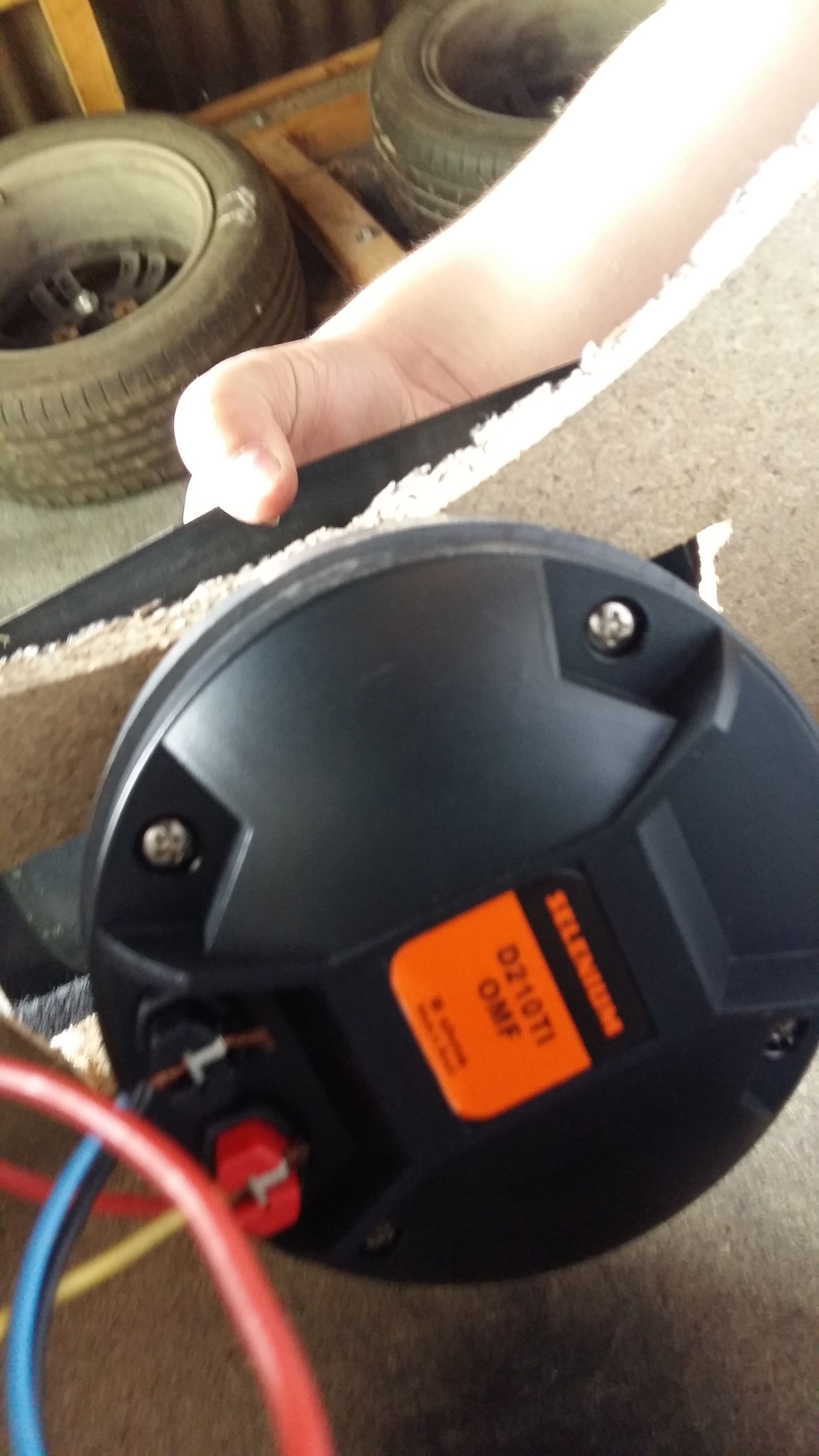

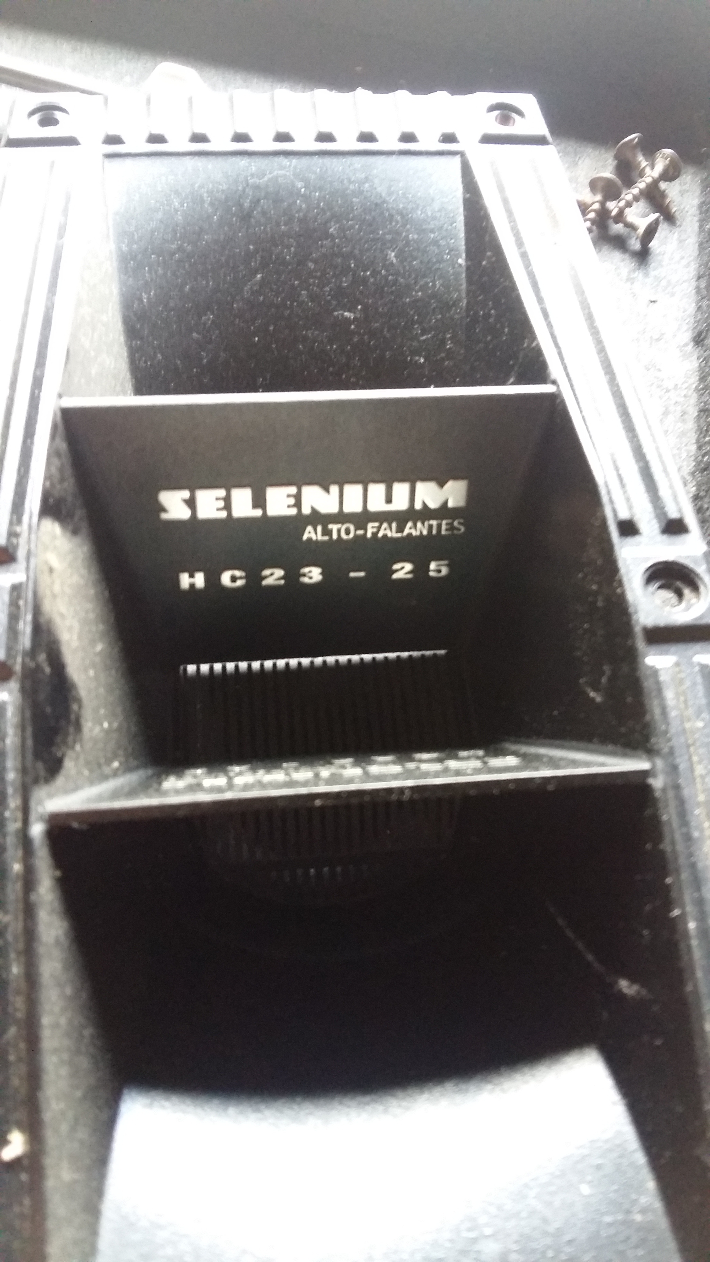

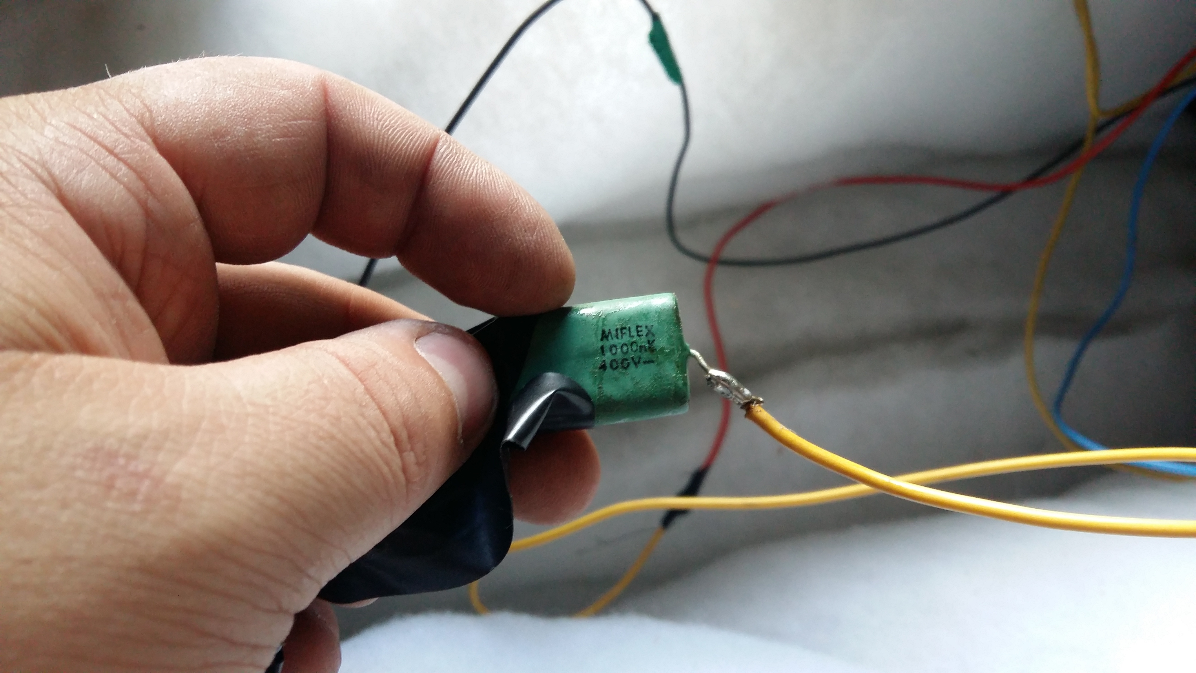

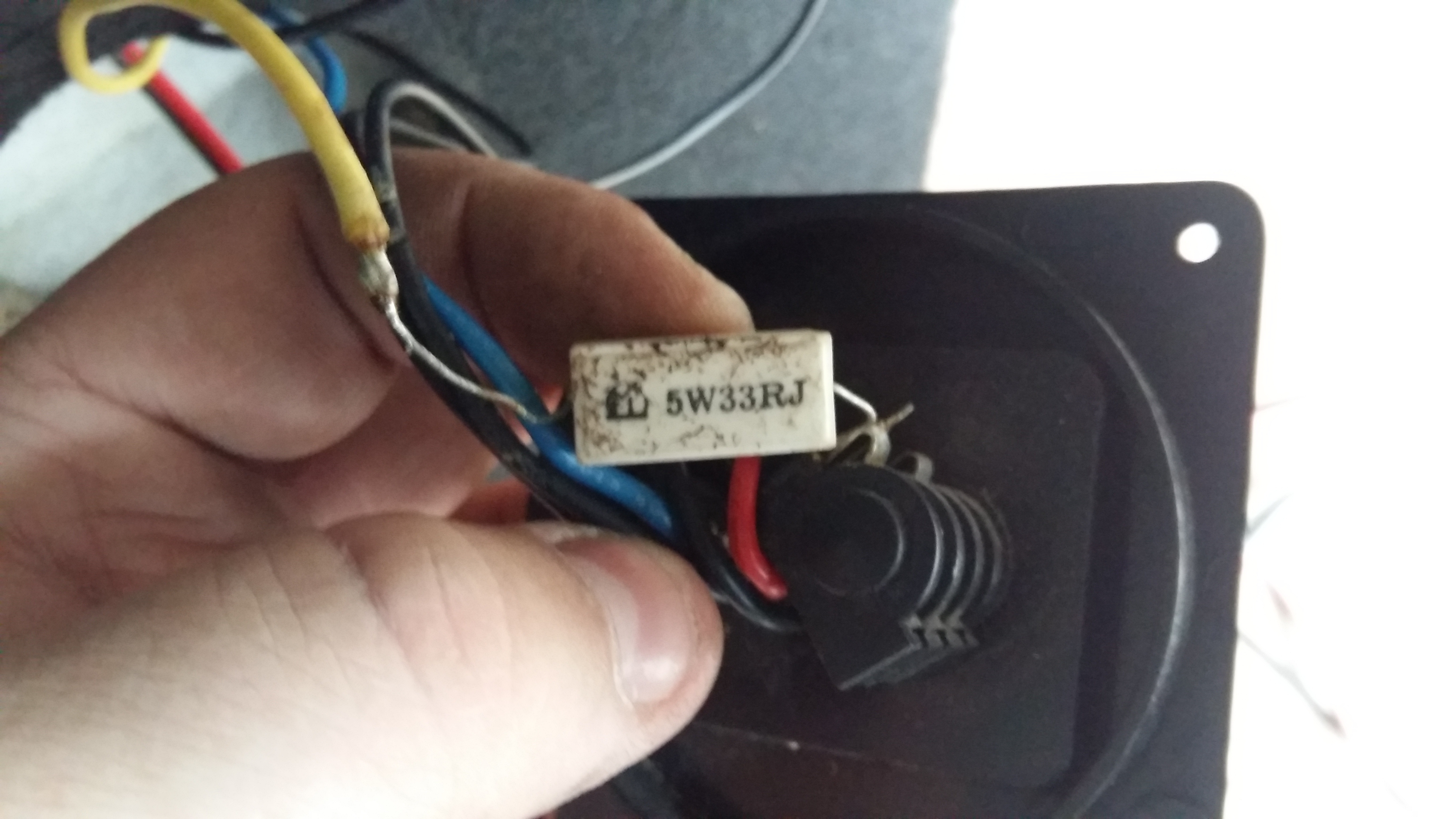

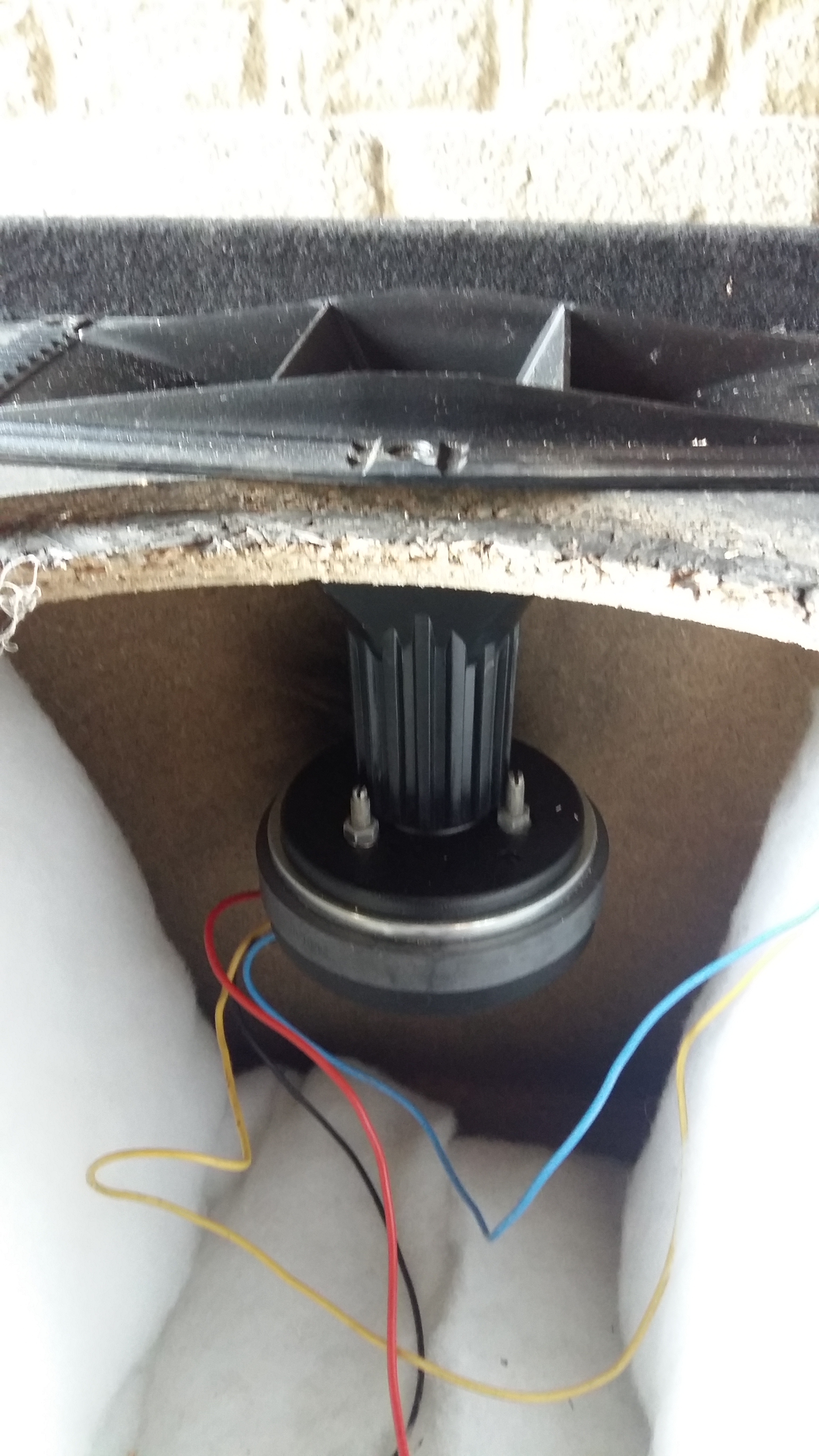

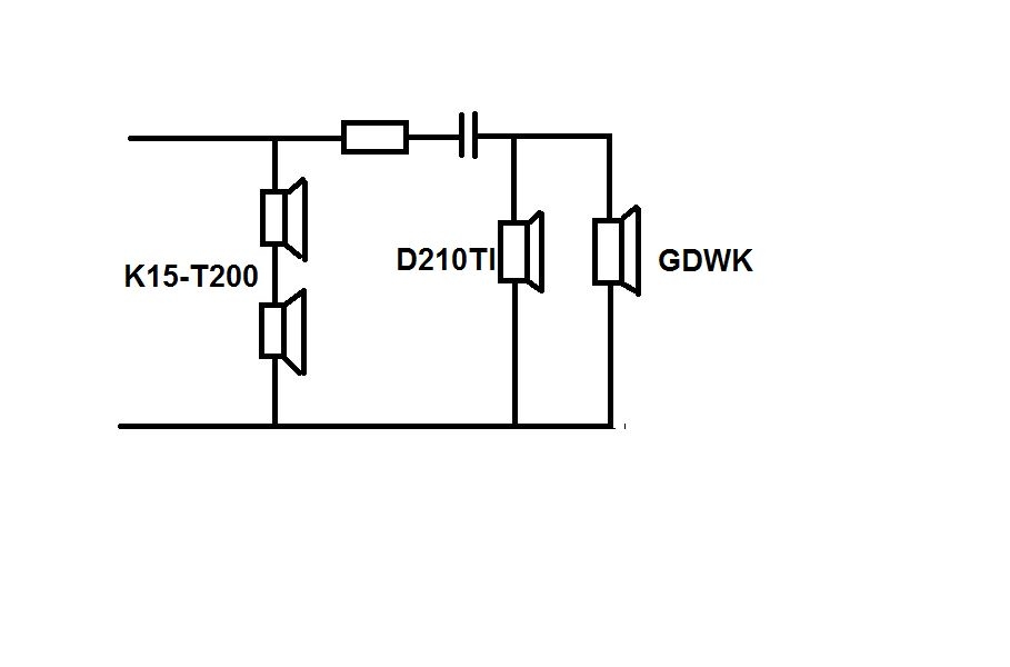

✨ Użytkownik nabył kolumny Fender 215 ELC, w których dolne głośniki to 2x Celestion K15-T200 połączone szeregowo, a górne to Selenium D210TI z tubą HC23-25 oraz GDWK 70W 8Ω. Zasilanie dolnych głośników jest bezpośrednie, natomiast górne są podłączone przez opornik 5W i kondensator 1000nF 400V. Użytkownik zastanawia się nad poprawnością doboru kondensatora oraz wartości opornika, a także nad zabezpieczeniem górnych głośników. W dyskusji poruszono kwestie dotyczące impedancji głośników, konieczności zmiany układu połączeń na równoległy oraz zastosowania odpowiednich zwrotnic. Użytkownicy sugerują, aby midbasy połączyć równolegle, a górne głośniki podłączyć przez żarówkę i kondensator, z zaleceniem cięcia częstotliwości dla Selenium na poziomie 2 kHz. Wskazano również na problemy z oryginalnością instalacji oraz na konieczność przemyślenia zastosowania Tonsila GDWT 9/70.
