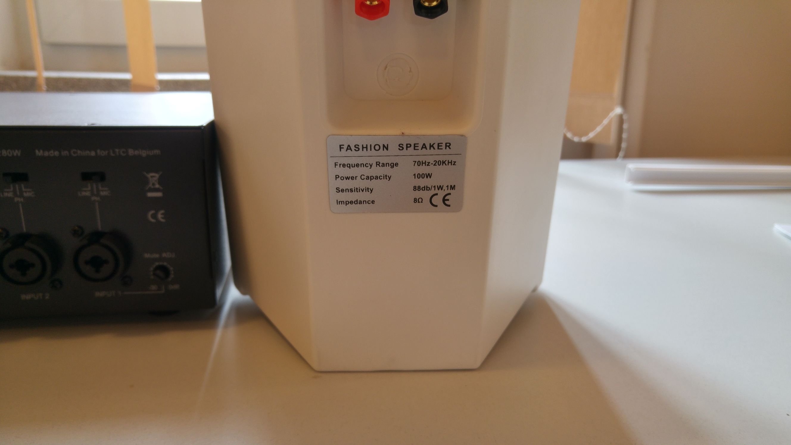

    podłączam głośniki na sali konferencyjnej, a jak widzę wymaga to trochę wiedzy
    w instrukcji wyczytałem, że suma mocy podłączonych głośników nie może być większa niż moc wzmacniacza i tu się pojawiły wątpliwości...
    mam taki wzmacniacz + 4 takie głośniki jak poniżej
    chcę podłączyć dwa głośniki przód sali pod Z1 i dwa głośniki tył sali pod Z2 (żeby się dało wybierać czy tylko przednie mają się odzywać, tylne czy też wszystkie - bo jak rozumiem tak to działa)
    Pytanie brzmi czy mogę bezpiecznie je podłączyć?
    Dziękuję

    Kolumny instalacyjne dwudrożne 100W SkyTec - para, kolor biały
    Specyfikacja techniczna:
        Moc maksymalna: 100W
        Impedancja: 8 Ohm
        Pasmo przenoszenia: 50Hz - 20kHz
        Poziom ciśnienia akustycznego @ 1W/1m 89dB
        Wymiary: 238 x 178 x 143 mm
        Waga zestawu: 3,2 kg
        Gwarancja 3 lata
