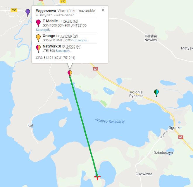

    Wybralem BTS NetWorkS! w Wegorzewie ze wzgledu na najmniejsza odleglosc (ok 3.5-4km) oraz pasmo LTE 1800 .

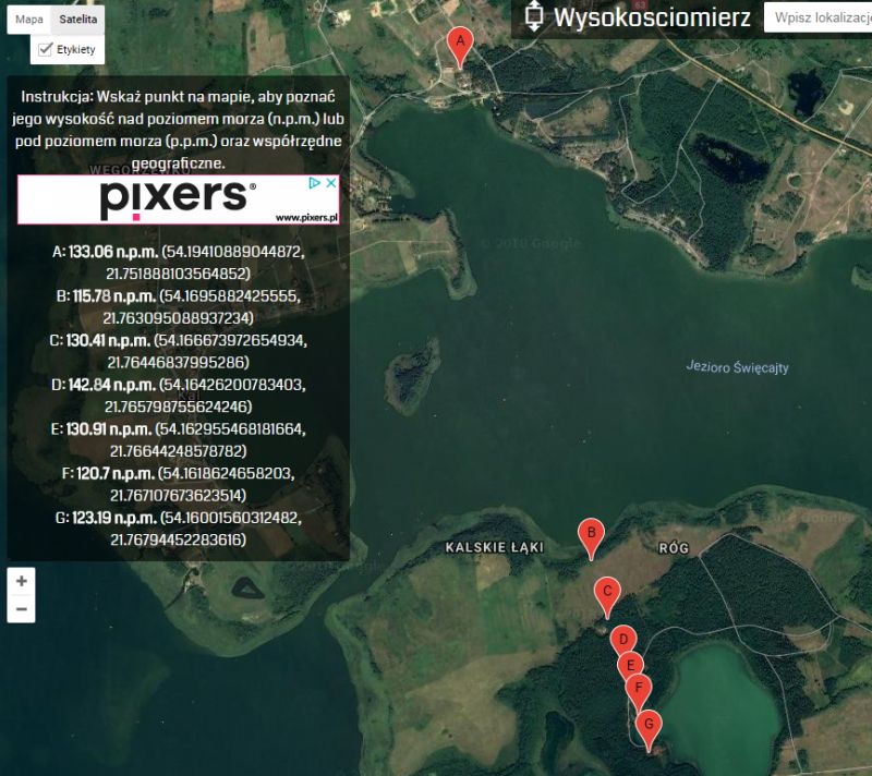

    Uksztaltowanie terenu:
    BTS (pkt A) znajduje sie na wiezy cisnien - 133 mnpm, plus wysokosc wiezy ok 20m, tak wiec anteny sa na wysokosci ok 153m npm
    Dom (pkt G) znajduje sie na wyokosci 123m npm, a antena bedzie zamontowana na wysokosci ok 8 m, co nam daje rzeczywista wysokosc anteny 131 m npm.
    Fale radiowe napotykaja przeszkody w postaci malych wzniesien i drzew.
    Najwyzsze wzniesienie (pkt D) to 142 m npm plus drzewa ok 20m, co nam daje przeszkode o wysokosci 162m npm.

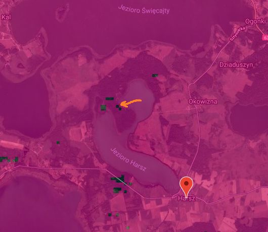

    Mapa zasiegu T-Mobile sugeruje ze jestem na granicy zasiegu - dom znajduje sie przy kwadraciku zaznaczonym na czerwono, ale zakladam, ze to pomiar na wysokosci gruntu, a nie 8m ponad nim gdzie bedzie sie znajdowac antena.

    Byc moze lepiej wybrac BTSa Plusa LTE 1800 (Aero2) zlokalizowanego w Kolonii Rybackiej?
    Jednakze jest on nieco dalej i ma ciut wyzsze przeszkody terenowe.

    Ma to pracować w ofercie na abonament czy na kartę i pod uwagę bierzesz tylko Orange lub T-Mobile? Lokalizacja dość trudna. Przede wszystkim to nie wiadomo czy ten śladowy zasięg to z BTS-a LTE1800NetWorks Węgorzewo,Krzywa 1 czy z BTS-a LTE800 Pozezdrze. Zasięg na LTE800 dużo większy . Klasyczny dylemat wymagający testów na miejscu, antenę można a nawet trzeba kupić przez internet.

    A po co chcesz marnować kasę na telefony do BOK operatorów? Masz B315? to na starterach Orange czy T-Mobile sprawdzisz obydwu. wymusisz po kolei pasmo LTE1800 i LTE800 na nim za pomocą LTEwatchH czy Toolboxa i sprawdzisz parametry sygnału i jeśli B315 nie z Orange to pokaże też CID BTS-a. w kolonii Rybackiej T-Mobile ma pozwolenie więc warto by też sprawdzić czy działa. ATK-20 do duże anteny, wymagają solidnego mocowania, nie lepiej 2x ATK-10/800-980? Cybertech raczej ten który linkował kolega. Oferta na Kartę więc warto popróbować z kartą Play bez roamingu krajowego, na Bema BTS z LTE1800, LTE2100 i LTE2600, kluczowe czy też LTE800 na nim. w Play LTE bez limitu na kartę to koszt 5-15 zł/m-c.
