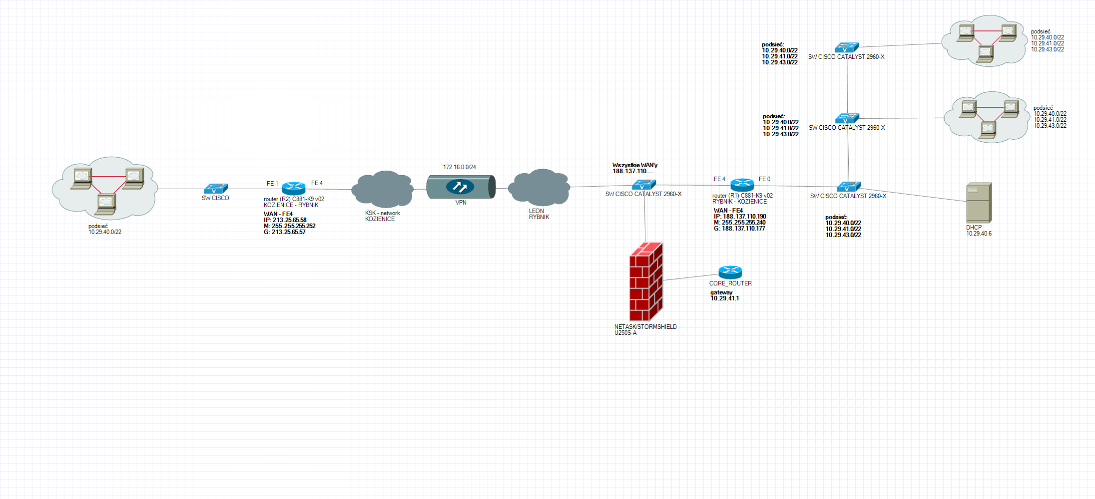

    Mam zestawione połączenie VPN pomiędzy 2-routerami, na routerze w drugiej lokalizacji przepuściłem ruch DHCP z lokalizacji pierwszej, adresację pobiera poprawnie widać sieć lan ale nie mam dostępu do internetu poprzez ten tunel.
    Pingując 8.8.8.8 nie dostaję odpowiedzi natomiast pingując hosty w sieci wewnętrznej odpowiedź jest od razu...?
    Ktoś coś pomoże :)
    Serdeczne dzięki

    Na obu routerach wprowadziłeś routingi dla tych sieci lokalnych po obu stronach tunelu?

    no właśnie odpalony został VPN przepuszcza sieć lokalną ale nie ma interneta :)

    Rozumiem, że wrzuciłeś tę konfigurację: https://www.elektroda.pl/rtvforum/topic3462158.html#17225124 od kolegi @sanfran ?

    1. Dlaczego chcesz mieć dostęp w lokalizacji R2 do internetu przez tunel, skoro R2 ma dostęp do internetu?
    2. Wez zamiesc to konfiguracje jeszcze raz bez zamazywania adresow prywatnych - do nich nikt nie ma dostepu, a ich brak zaciemnia co mial autor na myśli. Zamazuje się jedynie adresy publiczne.
    3. Na teraz: Lista 1 jest zła - powinna obejmować TYLKO adresy NATowane a nie "permit any"
    4. Pokiełbaszone są routingi statyczne. Proszę o schemat sieci jakie adresacje PRYWATNE (np 192.168.1.0/24 i 192.168.100.0/28) maja tam być. Nie muszą być prawdziwe, ale żebys się potem nie pogubił. Adresy publiczne mnie nie interesują mozesz uzyc 1.1.1.1 i 2.2.2.2 dla lokalizacji R1 i R2 będzie wtedy łatwiej.

  • #11 17284796
    sanfran
    Specjalista Sieci, Internet
    Posty: 9932
    Pomógł: 958
    Ocena: 2994
    Dalej ani schematu sieci ano odpowiedzi na pytania, ale trudno, nastaw się na "garbage in, garbage out"
    Na R2 fajnie by było zrobić VRF, ale można i bez tego.
    0. Jest błąd w założeniach (projekcie). Adresy VLAN1 na R1 i R2 się pokrywają, trzeba to naprawić inacze NIC nie będzie działać. A potem:
    1. Z R2 wywalasz niepotrzebny NAT
    2. Na R2 ustawiasz nastepujacy routing, a inne kasujesz:
    ip route 188.137.110.190 255.255.255.255 213.25.65.58
    ip route 0.0.0.0 0.0.0.0 172.16.0.1
    3. NA R1, na interface Tunnel0 komenda "ip nat inside"
    4. Na R1 lista 1 ma wygladac inaczej, po naprawieniu błedu z punku 0 napiszę
    i tyle.
  • #12 17284804
    electric00
    Posty: 183
    Pomógł: 2
    Ocena: 4
    VPN - brak internetu przy działającym DHCP i LAN (router, tunel)
  • #14 17284960
    electric00
    Posty: 183
    Pomógł: 2
    Ocena: 4
    tzn... w którym miejscu do poprawy
  • #15 17285012
    sanfran
    Posty: 9932
    Pomógł: 958
    Ocena: 2994
    Wszędzie. Masz zduplikowaną adresacje IP.
    Nie istnieje coś takiego jak podsieć 10.29.41.0/22 oraz 10.29.43.0/22
    Owszem, istnieją 10.29.41.0/24 oraz 10.29.43.0/24 ale one są podsiecią 10.29.40.0/22 i jako takie nie mogą występować po dwóch różnych stronach routera tak jak w twoim projekcie.
    Tu się podstawy adresacji kłaniają i bez tej wiedzy wyskakują różne głupotki jak pokiełbaszone routingi.
    To by było na tyle. Sam tego nie ogarniesz, a ja darmowej fuchy nie zamierzam odwalać. Zatrudnij fachowca.
