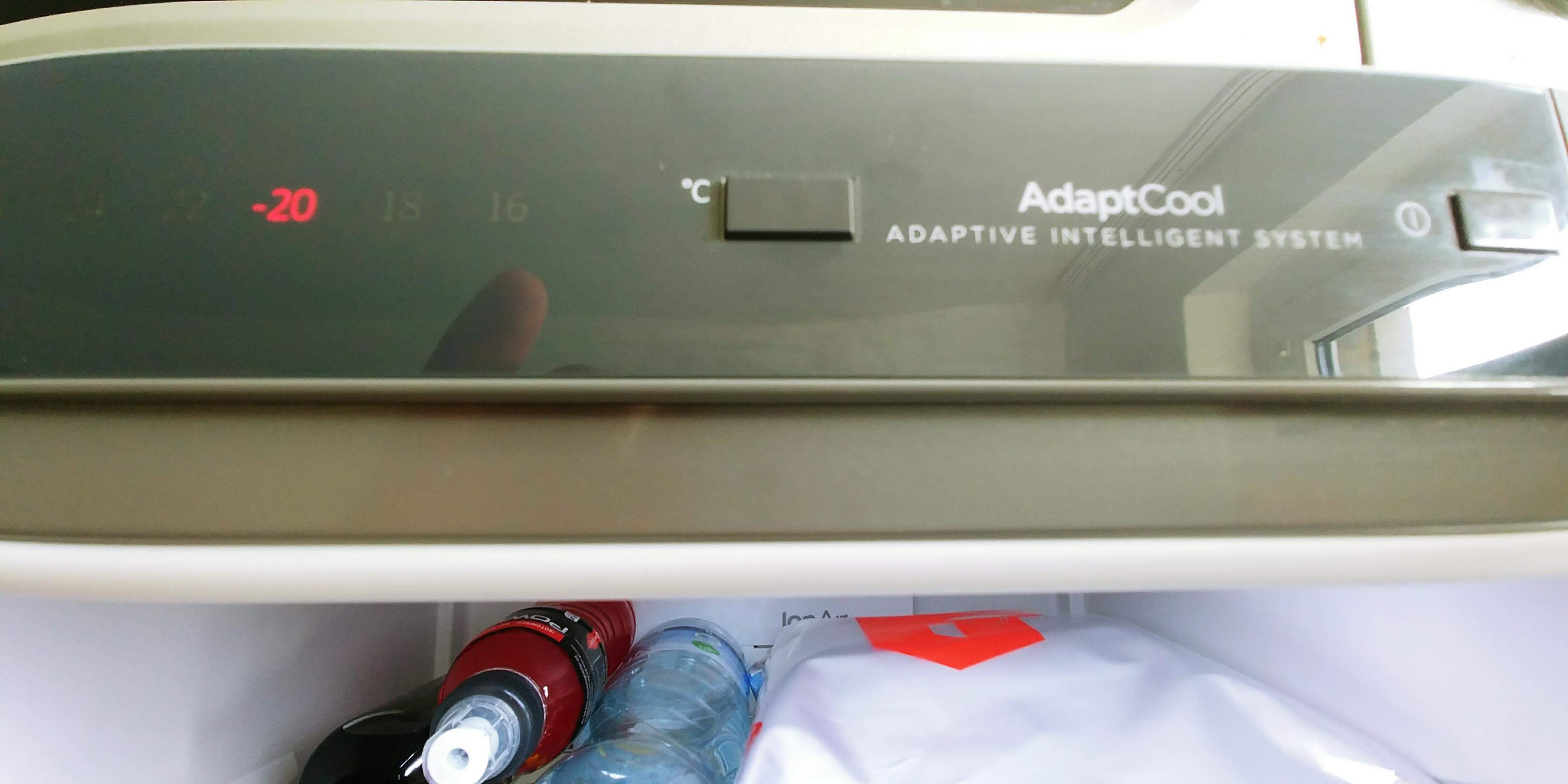

    Witam serdecznie.
    Chciałem prosić o pomoc w sprawie mojej lodówki. Oczywiście jak to już bywa, pół roku po upływie gwarancji lodówka przestała działać. Tak jak już dużo osób pisało, zamrażarka działa a lodówka nie. Sprzęt jest firmy Gorenje z funkcją "no frost" (więcej szczegółów na zdjęciu). Rozkręciłem klapę w zamrażarce, ponieważ znalazłem gdzieś na forum informacje, że za nią znajduje się sporo lodu, i że trzeba przeczyścić rurkę odpływu. U mnie jednak lodu praktycznie nie było, no i nie wiem za bardzo jak się zabrać za tą rurkę. Poniżej wrzucę zdjęcia jak to wyglądało u mnie i prosiłbym was o pomoc w tej sprawie. Z góry wszystkim dziękuję za wpisy.

    Daj jeszcze zdjęcia wnętrza chłodziarki i spężarki z okolicami oraz panelu sterującego. Czy potrafisz określić czy sprężarka pracuje cały czas czy się wyłącza?

    Sprężarka się wyłącza. Zdjęcia wrzucę jak wrócę do domu. Dziękuję za odpowiedź. Pozdrawiam.
    Przesyłam zdjęcie z tyłu, ustawienie temperatury zamrażarki i pokrętło w środku lodówki. Dodam jeszcze, że wcześniej całkiem inne dźwięki wydawała niż teraz. Teraz jakby cziszej działa.

    To jest lodówka typu no-frost. Kolego jack63 to jest lutowanie fabryczne, widać, że nikt tam nie grzebał. Jęśli zamrażalnik mrozi dobrze to gazu w układzie nie ma się co czepiać. Usterki należy szukać w pracy wentylatora, klapki dopuszczającej schłodzone powietrze do chłodziarki.

    Dziękuję za odpowiedź. Lodówka została rozmrożona. Odkręciłem pojemnik na wodę, który znajdował się z tyłu i wylałem wszystko. Teraz zobaczymy czy coś pomogło.

    Wszystko zaczęło działać jak dawniej. Dziękuję bardzo za pomoc.
    Rozmroziłem lodówkę i wyczyściłem pojemnik na wodę.
