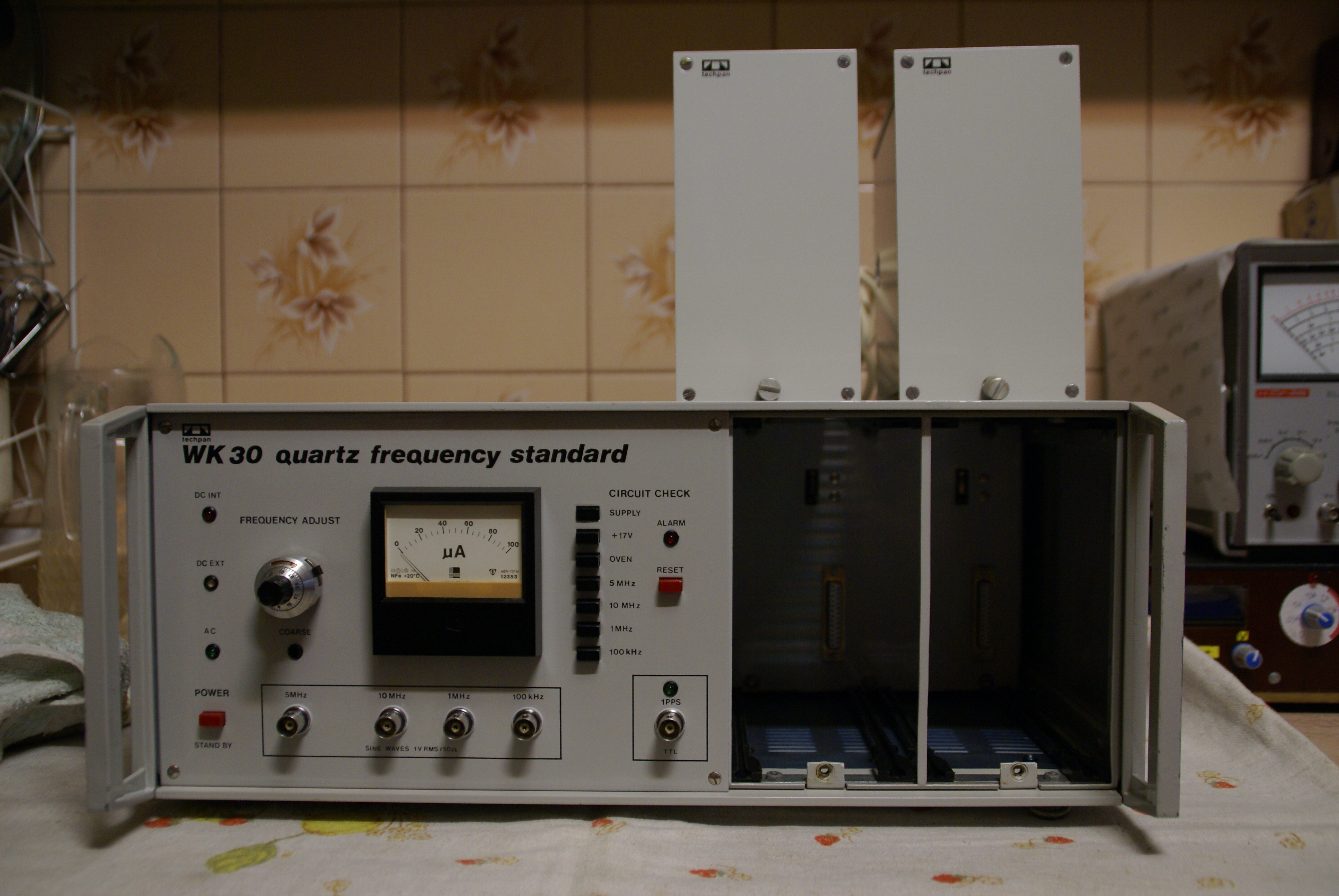

    Błędne koło potrzebujesz wzorzec by sprawdzić generator w częstościomierzu i ew. skorygować. Generator chcesz powiedzmy sprawdzać co 6 miesięcy a wzorzec ma być kalibrowany co ile ? Wzorzec się rozjedzie i uznasz że wina częstościomierza.
    Moim zdaniem lepiej zmierzyć częstotliwość referencyjną częstościomierzem i do niej się odnieść. Jest prosty odbiornik GPS z 1kHz. Taki sygnał można zmierzyć do tysięcznej i na nim się oprzeć a wszystko za niecałe 100zł
    Kiedyś przerabiałem ten temat i dałem se spokój 1Hz nie zrujnuje świata chyba ze dokonujesz pomiarów astronomicznych i szykujesz się do podróży między gwiezdnych.
    Obecnie opieram się na wzorcu WK 30 stary polski wynalazek i odpuściłem sobie +- 1Hz. Miałem kupować odbiornik i oprzeć się na 1KHz ale nie chce mi się.
    Jeszcze trzeba wziąć pod uwagę że takie generatory wzorcowe powinny pracować ciągle by wyeliminować ruchy termiczne materiału. A włączanie wyłączanie przekładanie z miejsca na miejsce i się rozjedzie. Na lata raczej odpada takie rozwiązanie.
    Jedyna zaleta z posiadania takiego wzorca to dodatkowo wysterowanie generatorów cyfrowych arbitralnych bo maja kiepskie generatory i pływają a podpięcie wzorca daje dopiero prawdziwe możliwości. Ale jak jest dobry częstościomierz to ma wyjście 10MHz i można go użyć jako wzorca do generatora. To tak z mojego doświadczenia i bicia się z tym tematem.

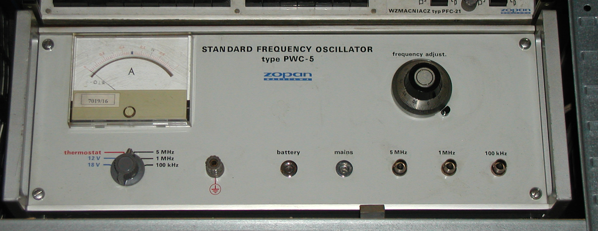

    Ja w pogoni za dokładną częstotliwością trafiłem nawet na takie kuriozum:
    Które źródło sygnału wzorcowego 10MHz wybrać: GPSDO czy Rubidium FE-5680A?
    wzorzec częstotliwości z wielką gałą na frontpanelu do podstrojki częstotliwości xD
    A ostatecznie skończyłem właśnie na OCXO 10 MHz wydłubanym z jakiegoś przyrządu HP.

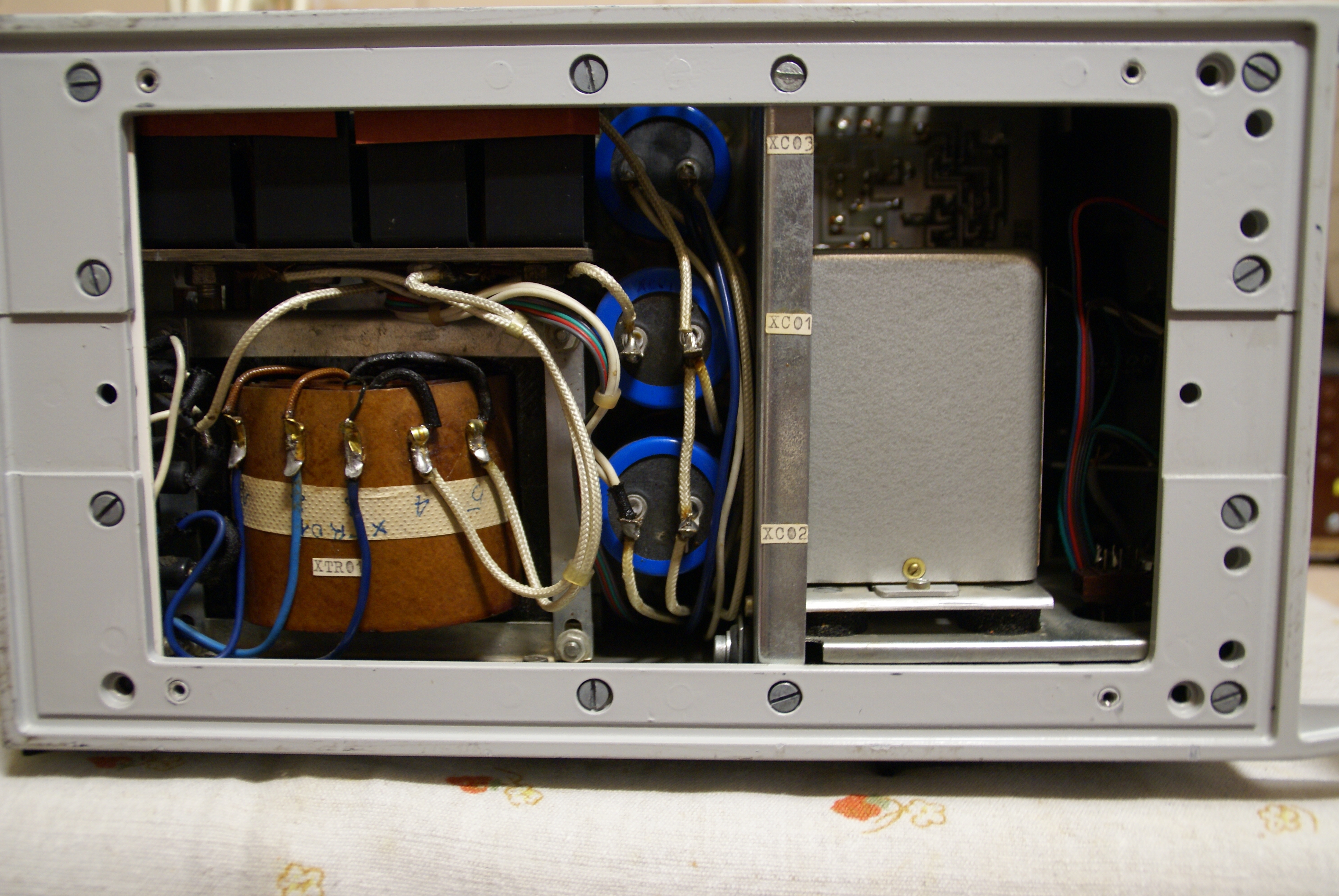

  • #6 17324073
    zdzisiek1979
    Posty: 5445
    Pomógł: 560
    Ocena: 1253
    Szkoda że nie wpakowali powielacza na 10MHz bo mam podobne cudo techpana z powielaczem i tez z gałą ale plus potencjometr zgrubny.
    Wszystko na tym samym generatorze 5MHz oparte. Podobny do GWM-5-1 ale ten przestrajany jest napięciem. Ciut lepszy od 5-1.
    Masz instrukcję do niego? Albo fotki z środka?

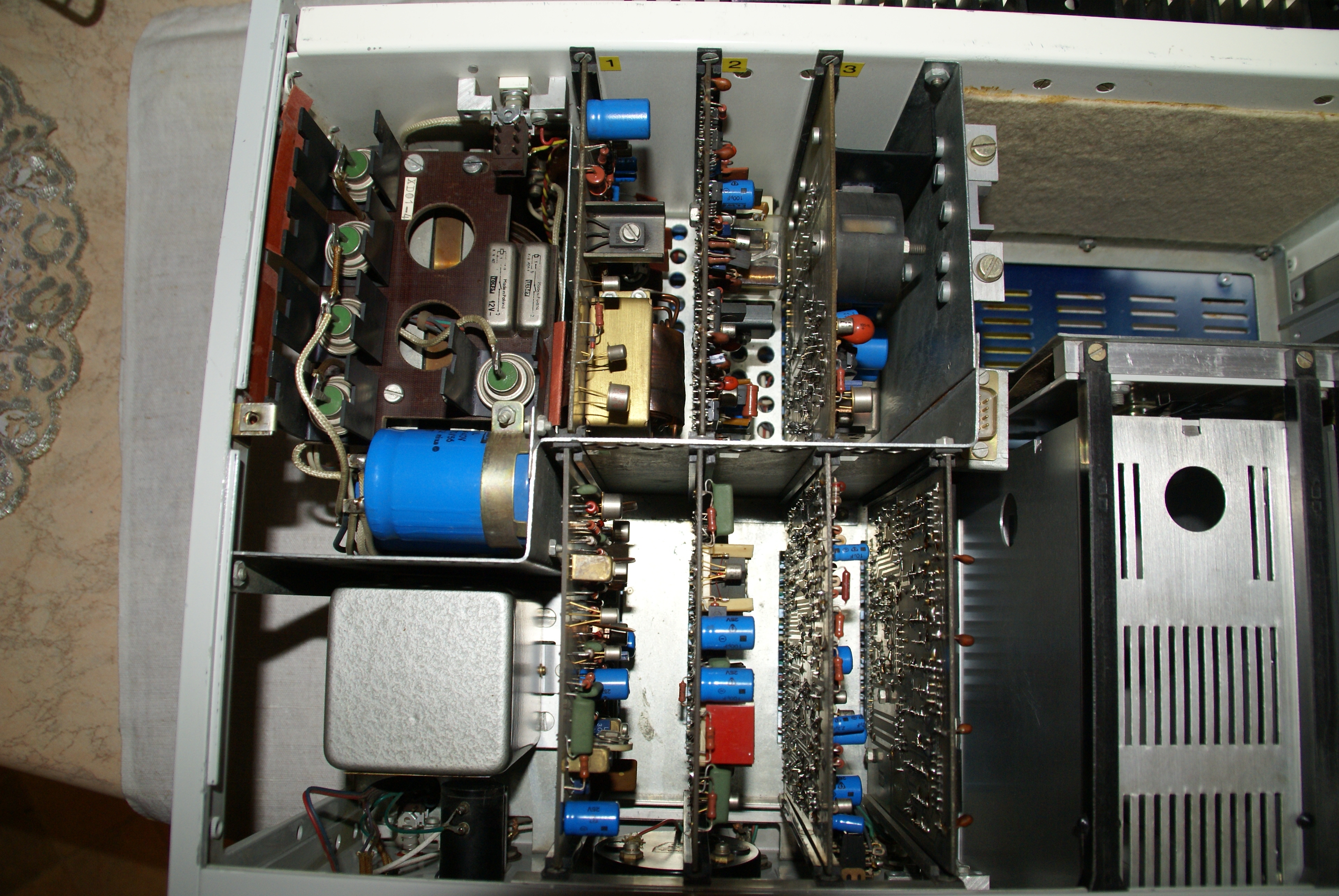

  • #7 17324096
    hd44780
    Posty: 190
    Pomógł: 16
    Ocena: 7
    Na moje oko to jet GWM-5 wpakowany do grzanego termosa, (normalny szklany termos do zupy w stalowym ogrzewanym cylindrze) mam gdzieś zrysowany układ grzania termosa - masakrycznie porąbany - generator kilkaset kiloherców, wzmacniacz mocy, napędza uzwojenie na stalowym cylindrze - taki tygielek indukcyjny. Ale za to sam generator klasyczny, z tym że między generatorem a gniazdami wyjściowymi separujące dzielniki i wzmacniacze pasmowe. Przestrajanie na helipocie - oczywiście napięciem.
    Może gdzieś znajdę zdjęcia, a na razie sprzęt stoi tam gdzie jego miejsce - jedna z wyższych półek na regale razem z innymi zabytkami typu PFLxx ... Ściągać mi się go nie chce bo ciężkie bydle jest ...
  • #9 17324148
    hd44780
    Posty: 190
    Pomógł: 16
    Ocena: 7
    No nie, ten zopanowski jest bardziej zaawansowany. U ciebie jest klasyczny termostatowany GWM-5, w tym moim sercem jest duży cylinder-piec indukcyjny zawieszony jak jakaś bomba na sprężynach. Średnica około 10 cm, długość cylindra około 30-40cm, dopiero w tym cylindrze włożony na filc szklany termos, a w termosie dopiero coś co do złudzenia przypomina GWM-5

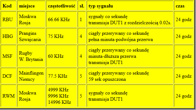

    Natomiast ja mam dwie sztuki Adreta 4101a a kolega ma kolejną. Jak zestawię wszystkie 3 sztuki na Krzywe Lissajous na oscyloskopie i zostawię uruchomione na miesiąc to wiem, że mam idealne źródło czasu, ponieważ figury stoją nieruchomo. Oba urządzenia są w częstotliwości i fazie DCF 77,5 kHz.
    Sprawny osiąga precyzję 5.1^-10 / 24h - wg. danych producenta. Mamy to sprawdzone i działa to genialnie. Można odbierać też inne frekwencje. Da się łatwo przerobić na 225 kHz - tu kolega na elektrodzie podawał przepis.
    Szkoda, że już ich nie ma na allegro. Jak były, to kupowałem po 80 zł. Świetne, tanie i precyzyjne etalony.
    Sporo można poczytać tu:
    Link
    • 4101a.pdf (6.02 MB) Musisz być zalogowany, aby pobrać ten załącznik.
  • #19 17348814
  • #20 17350231
    ^ToM^
    Posty: 9051
    Pomógł: 495
    Ocena: 2937
    flux_capacitor napisał:
    Nośna PR1 nie jest stabilizowana do atomowego wzorca częstości tworzącego skalę czasu w Polsce.
    Obecnie już nie, ale jakiś czas temu powszechnie się wykorzystywało.
    Teraz można używać innych:
    Link
    Może ten by udostępnili jakoś, to byśmy korzystali:
    Link
    • Które źródło sygnału wzorcowego 10MHz wybrać: GPSDO czy Rubidium FE-5680A? Wzorce DCF.png (25.64 KB) Musisz być zalogowany, aby pobrać ten załącznik.
