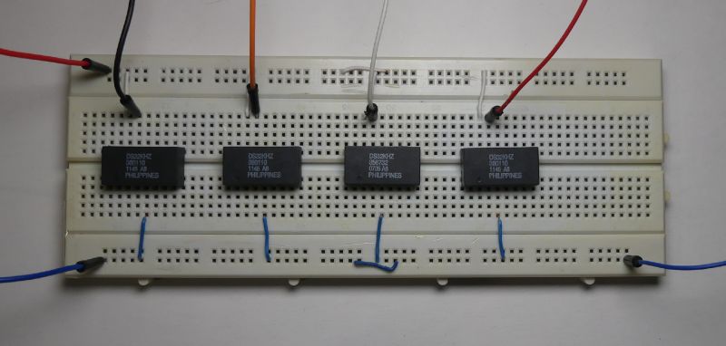

    W czasach gdy odkrywałem konstrukcje zegarków elektronicznych słyszałem o generatorach typu DS32KHz, były one drogie i słabo dostępne, tzn. nie występowały na Wolumenie ;) Obecnie kupiłem 4 sztuki po 4zł na Aliexpress. W tej cenie są to elementy z odzysku, a jeżeli nie z wylutu to może jakieś leżaki magazynowe, odrzuty lub "malowanki". Specyfikacja producenta określa układ jako źródło taktowania dla RTC o stabilności ±1 minuta/rok (0°C to +40°C) lub ±4 minuty/rok (-40°C to +85°C) wygląda ciekawie! Zasilanie 4,5V-5,5V lub w trybie bateryjnym 2,7V-5,5V z wejściem VCC podłączonym do masy.
    Cztery generatory DS32KHz zamontowane na płytce laboratoryjnej z różnymi kolorowymi przewodami.

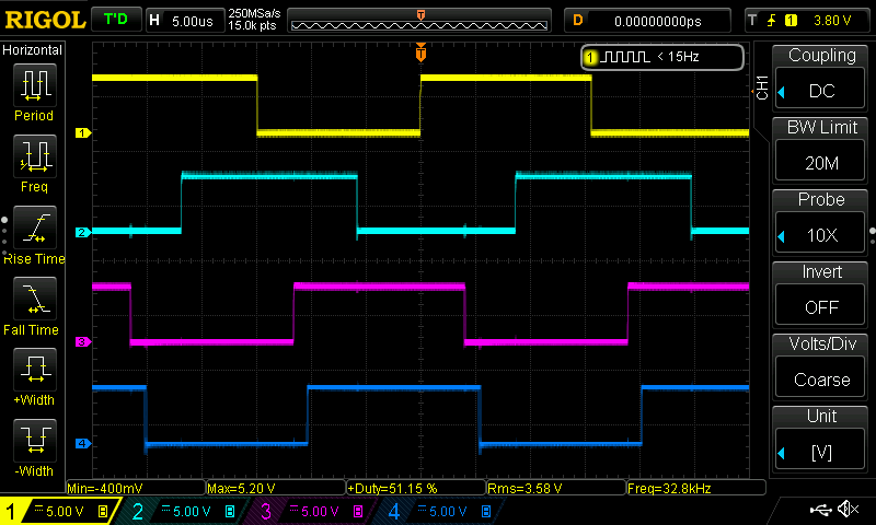

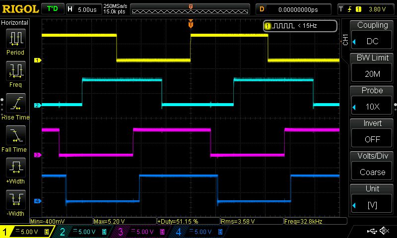

    Po zasileniu generatorów i podłączeniu do miernika częstotliwości na wyświetlaczu dla każdego DS32KHz pojawiło się 32.768kHz, następnie ostatnia cyfra cyklicznie przeskakiwała między 8 i 9. Wygląda na to, że dostałem działające układy, których częstotliwość jednak ciężko będzie dokładnie określić poza umieszczeniem w zegarku i sprawdzeniem jak się spieszy lub późni. Podłączamy wyjścia generatorów do oscyloskopu i widzimy cztery przesunięte względem siebie przebiegi. Nic w tym dziwnego, sygnały generatorów nie są w żaden sposób zsynchronizowane.
    Ekran oscyloskopu z czterema przesuniętymi sygnałami o różnych kolorach.
    Pierwszy żółty ślad jest nieruchomy, gdyż to pierwszy kanał służył do synchronizacji wyzwalania oscyloskopu. Niebieski ślad przesuwa się na ekranie oscyloskopu względem śladu żółtego.
    Niebieski ślad przesuwa się w prawo - to oznacza, że częstotliwość generatora jest mniejsza niż częstotliwość generatora odniesienia ze śladem żółtym.
    Gdyby ślad przesuwał się w lewo - częstotliwość byłaby większa niż generatora z którym zsynchronizowane jest wyzwalanie oscyloskopu.
    Gdy przyspieszymy film można zauważyć, że dwa pozostałe ślady przesuwają się wolniej także w prawo.
    Czyli generator na kanale pierwszym ma największą częstotliwość, drugi najmniejszą a dwa pozostałe w mniejszym stopniu różnią się od pierwszego.
    Mierząc czas w jakim zbocze sygnału porównywanego przebędzie na ekranie oscyloskopu okres sygnału odniesienia, możemy ocenić o ile różnią się częstotliwości dwóch sygnałów o zbliżonej częstotliwości. Mierzymy czas T w jakim zbocze (charakterystyczny punkt) sygnału porównywanego przebiega na ekranie oscyloskopu przez odcinek wyznaczany przez okres sygnału odniesienia. Następnie dzielimy 1/T i otrzymujemy różnicę częstotliwości między sygnałami.
    Przykładowo sygnał wzorcowy to 1kHz, mamy drugi sygnał, który przesuwa się w prawo i wspomniany odcinek przebywa w czasie 10s. T=10s,
    czyli Δf=1/10=0,1Hz. Drugi sygnał ma częstotliwość 999,9Hz.
    Dla sprawdzanych generatorów można oszacować, że względem pierwszego:
    -drugi oscyluje z częstotliwością mniejszą o ~32mHz (0,032Hz)
    -trzeci oscyluje z częstotliwością mniejszą o 5mHz
    -czwarty oscyluje z częstotliwością mniejszą o 4,5mHz
    Pozostaje wykorzystać TCXO DS32KHz jako źródło taktujące RTC zegarka i sprawdzić czy zegarek spieszy czy też późni.

    Ewentualny rozjazd byłby dobrze widoczny gdyby spiąć wszystkie 4 wyjścia rezystorami, najlepiej poprzez jakieś bufory 74HCxx.
    Powstaje wtedy przebieg schodkowy ze zmienną szerokością poszczególnych schodków odzwierciedlającą rozjazd.
    z tego wynika, że żaden nie osiąga dokładności deklarowanej przez producenta! 1min/rok (temp 0..40stopni),
    bo 1min/rok to 1/ (60x24x365) = 1/525600 ~ 0,000001903 = 1,903 x10^(-6)
    PS
    można jeszcze mówić, że 'sygnał wzorcowy' z oscyloskopu to nie jest idealne 1kHz, ale patrząc na rozrzut częstotliwości testowanych chińskich kwarców to jeśli któryś akurat trafi w deklarowaną dokładność producenta- zrobi to przypadkowo.
    pozdrówka- Maciek

    @Matheu z tym 1KHz to chciałem pokazać przykład jak obliczyć różnicę częstotliwości między dwoma sygnałami podanymi na oscyloskop.
    Częstotliwości dla DS34KHZ porównywałem między jednym wybranym generatorem a trzema pozostałymi.
    W efekcie nie znam dokładnej częstotliwości poszczególnych generatorów tylko rozrzut między egzemplarzami.
    Względem częstotliwości 32678Hz
    dla odchyłki ~32mHz mamy ~ 0,000098% -> 0,98ppm
    dla odchyłki ~5mHz mamy ~ 0,000015% -> 0,15ppm
    dla odchyłki ~4,5mHz mamy ~ 0,000014% -> 0,14ppm
    Takie są różnice w ppm między generatorami.
    Producent dla temperatur 0°C - +40°C podaje stabilność -2.0ppm +2.0ppm.
    Dla 32678Hz i +/-2.0ppm jest to odchyłka +/- ~65mHz.
    Przy czym w zależności od wahań temperatury może być to odchyłka na + i na - więc błędy mogą się kompensować, lecz nie muszą.
