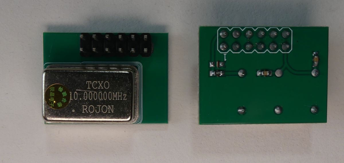

  • Generator TCXO 10 MHz na płytce drukowanej z złączem PIN.
    Gdy rezonatory kwarcowe na stałe zagościły w konstrukcjach DIY stabilność odmierzania czasu oraz generowania częstotliwości polepszyła się znacząco. Częstotliwość rezonatora kwarcowego również ulega niewielkim wahaniom np. krótkoterminowo może być to wpływ zmiany temperatury, długoterminowo starzenie rezonatora kwarcowego. Temat o wskaźniku wysterowania zainspirował mnie do przeszukania znanych dalekowschodnich portalów aukcyjnych i znalazłem tam TCXO 10MHz w cenie 16zł. Generator TCXO w pewnych granicach kompensuje wpływ zmian temperatury i w efekcie stabilność generowanej częstotliwości powinna być lepsza. Ten konkretny TCXO opisany jest jako rozszerzenie SDR HackRF, jednak można go wykorzystać do innych celów np. pomiarów częstotliwości.
    W dokładniejszym sprzęcie pomiarowym lub w serwerach czasu można spotkać OCXO czyli termostatyzowany rezonator kwarcowy, dzięki stałej temperaturze wyższej od otoczenia zmiany częstotliwości powinny być mniejsze niż w TCXO. W sprzęcie pomiarowym wysokiej klasy lub serwerach czasu, można spotkać także generatory rubidowe 10MHz, stałość częstotliwości tych generatorów jest bardzo dobra i przekraczająca potrzeby większości hobbystów. W serwerach czasu czy też w satelitach GPS można spotkać tzw. zegary atomowe oparte o wzorce cezowe. Słyszałem również o maserach wodorowych w super laboratoriach czasu i częstotliwości jednak takich urządzeń nigdy nie widziałem na żywo.

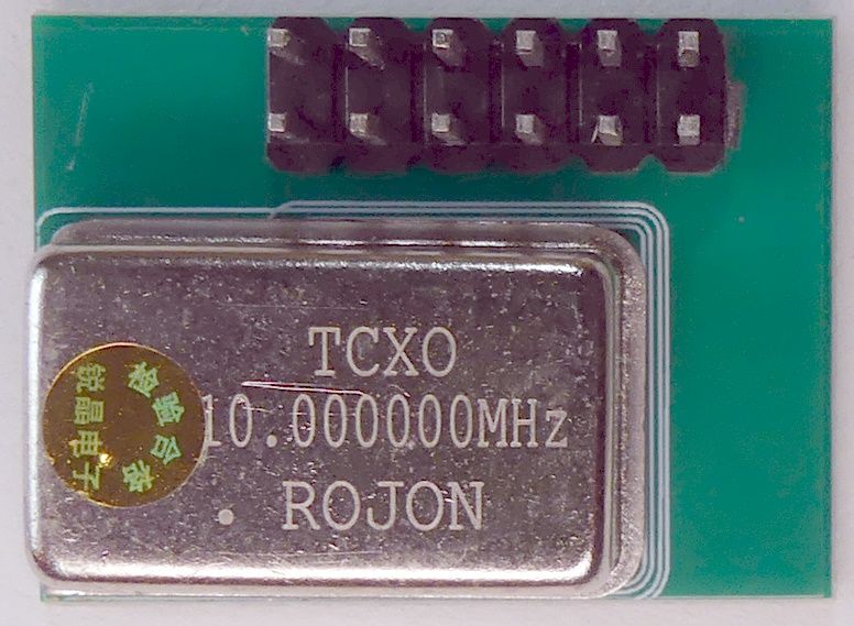

    Dwa widoki płytki drukowanej z generatorem TCXO 10MHz – z przodu z zamontowanym generatorem ROJON i z tyłu z widocznymi ścieżkami oraz elementami SMD.

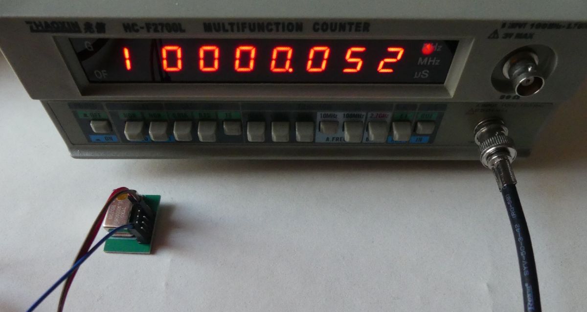

    Wracamy na Ziemię i zobaczymy czy zakupione TCXO działają... Szybki podgląd sygnału wyjściowego oscyloskopem potwierdza częstotliwość 10MHz, jest nieźle. Następnie udałem się do znajomego krótkofalowca aby skorzystać z częstotliwościomierza.
    Wyświetlacz miernika częstotliwości pokazujący wartość 10000052 Hz oraz podłączony generator na płytce testowej.
    Jest dobrze, dla pierwszego generatora mamy wynik 10000052Hz. Według instrukcji częstotliwościomierza pomiary można wykonywać po ~10min rozgrzania aby ustabilizowały się parametry. Podejrzewam, że wzorcem częstotliwości w urządzeniu jest OCXO czyli generator o lepszej stabilności niż TCXO.

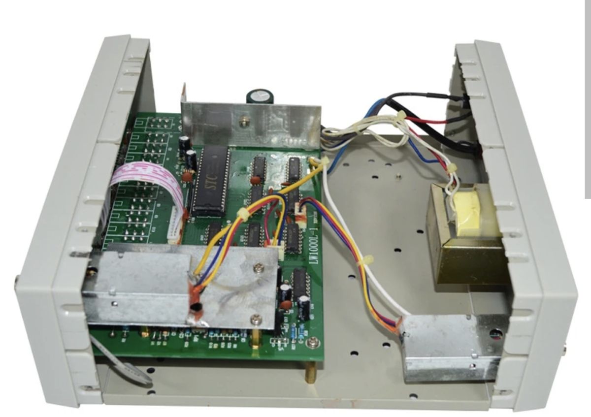

    Chętnie zaprezentowałbym wnętrze tego częstotliwościomierza, jednak właściciel uważa, że sprawny sprzęt nie ma sensu rozkręcać, a sprzęt pomiarowy może się rozkalibrować przy demontażu. Mam inne zdanie na ten temat, być może urządzenia mikrofalowe lub optyczne mogą się rozkalibrować, jednak większość wnętrz sprzętu można zaprezentować bez obawy o uszkodzenia. Nad prezentacją wnętrza jeszcze popracujemy, gdyż wskazanie częstotliwościomierza zasiało ziarno niepewności jego właściciela.

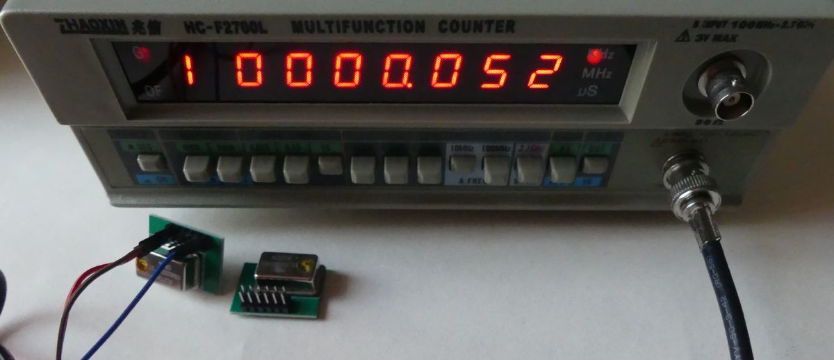

    Sprawdzamy drugi generator i wskazanie przyrządu jest identyczne, to mnie zaskoczyło, spodziewałem się minimalnych różnic między dwoma generatorami.

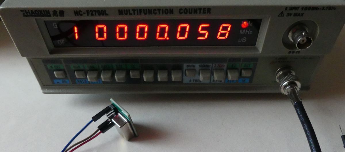

    Zobaczmy jak radzi sobie kompensacja temperaturowa i ogrzewamy obudowę TCXO suszarką.
    Multifunkcyjny miernik częstotliwości z wyświetlaczem LED pokazującym 10 000 058 Hz oraz podłączony generator TCXO.
    Różnica po nagrzaniu obudowy to 6Hz.

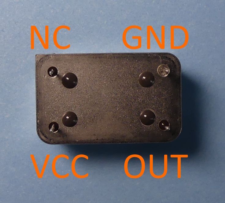

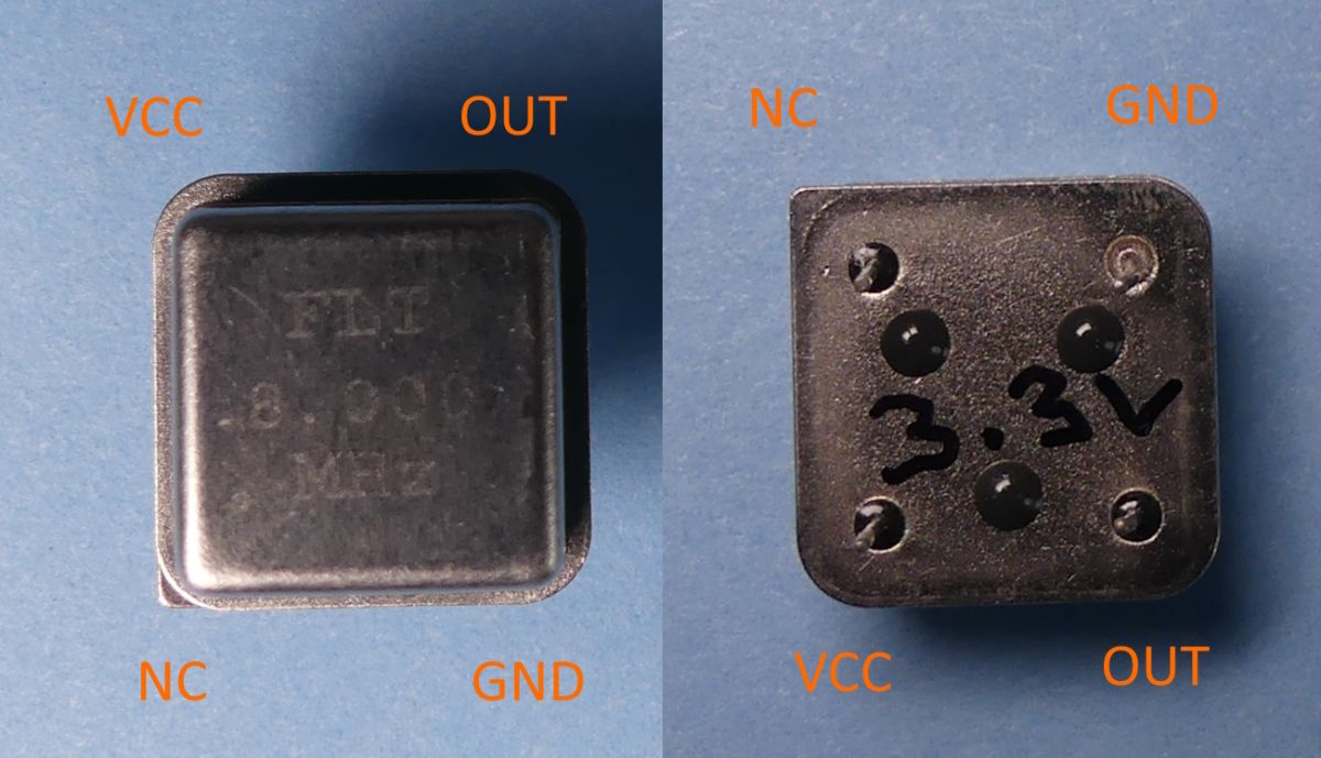

    Tak wyglądają wyprowadzenia generatora. Znacznikiem jest ostry róg obudowy oraz kropka na obudowie po stronie gdzie naniesione są oznaczenia.
    Widok z dołu na generator TCXO z opisanymi wyprowadzeniami: NC, GND, VCC, OUT.

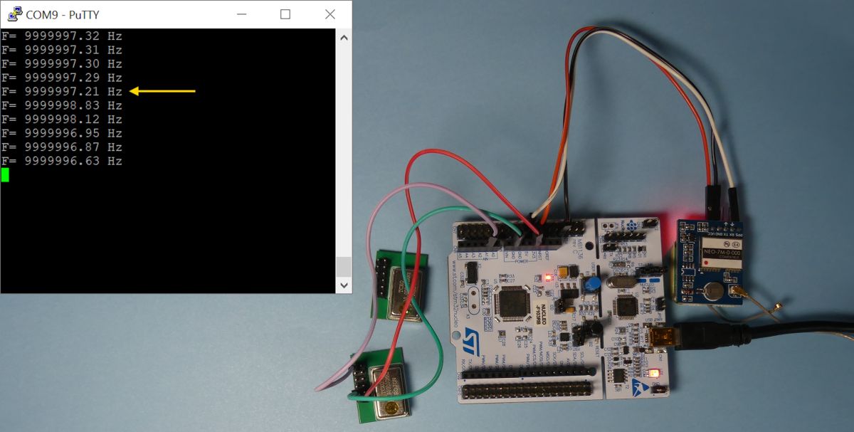

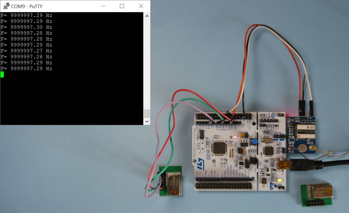

    Udało się ustalić, że nabyłem działające generatory. Wykorzystajmy sygnał 1PPS z GPS oraz licznik mikrokontrolera aby metodą porównawczą sprawdzić wpływ temperatury na stabilność generowanej częstotliwości. Pomiar będziemy prowadzili przez 100s aby uzyskać teoretyczną rozdzielczość 0,01Hz
    Płytka STM32 podłączona do modułów elektronicznych oraz ekran komputera z wynikami pomiarów częstotliwości.
    Generator pracujący na biurku wykazuje minimalne zmiany częstotliwości max. 0,04Hz.
    Zobaczmy co się wydarzy gdy podgrzejemy TCXO gorącym powietrzem.
    Zdjęcie przedstawia płytkę rozwojową STM32 z podłączonymi modułami elektronicznymi i oknem programu PuTTY z wynikami pomiarów częstotliwości.
    Ciekawy wynik, strzałka oznacza odczyt gdy rozpoczęło się nagrzewanie. Najpierw częstotliwość ulega zmniejszeniu. Następnie zwiększeniu i w miarę ochładzania częstotliwość ponownie maleje. Zmiany częstotliwości to +1,53Hz i -0,67Hz. Kompensacja temperaturowa wydaje się działać prawidłowo.

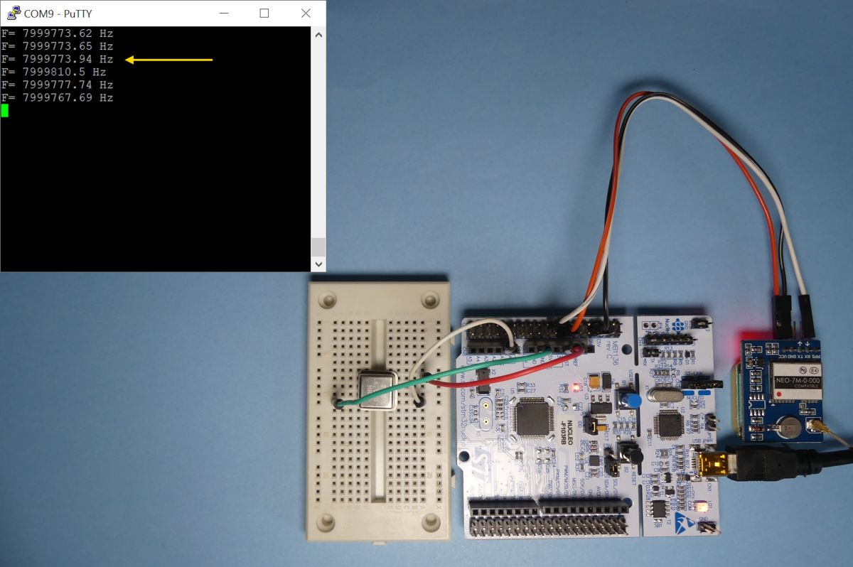

    Zobaczmy jak zmiana temperatury wpłynie na częstotliwość generowaną przez zwykły generator kwarcowy bez kompensacji temperaturowej.
    Dwa widoki generatora TCXO 10 MHz — widok z góry i widok od strony wyprowadzeń, z opisanymi pinami VCC, OUT, GND i NC oraz napięciem 3.3V.
    Wykorzystujemy ponownie sygnał 1PPS z GPS.
    Widok stanowiska testowego z płytką STM32 Nucleo, płytką prototypową z generatorem oraz modułem GPS NEO-7M. W lewym górnym rogu okno terminala z odczytem częstotliwości.
    Zmiana częstotliwości przy zmianie temperatury jest większa: ~36Hz. TCXO kompensuje zmiany temperatury i zmniejsza wahania częstotliwości w porównaniu ze zwykłym generatorem kwarcowym.
    Wygląda jakoś tak:
    Widok wnętrza metalowej obudowy urządzenia elektronicznego z wieloma przewodami i płytką PCB.
    To aluminiowe po lewej to prawdopodobnie część OCXO.

    Dzięki, po lewej może być też preskaler ten częstotliwościomierz miał zastosowanie krótkofalarskie, po prawej może być OCXO gdyż na tylnej ściance była dziura do kalibracji.
    Zobaczymy, może uda się zrobić materiał o wnętrzu.
    Te dwa moduły z przodu i z tułu urządzenia są do siebie bardzo podobne. Oprócz przewodów zasilających dochodzą ekranowane sygnałowe, które idą w to samo miejsce na PCB.
