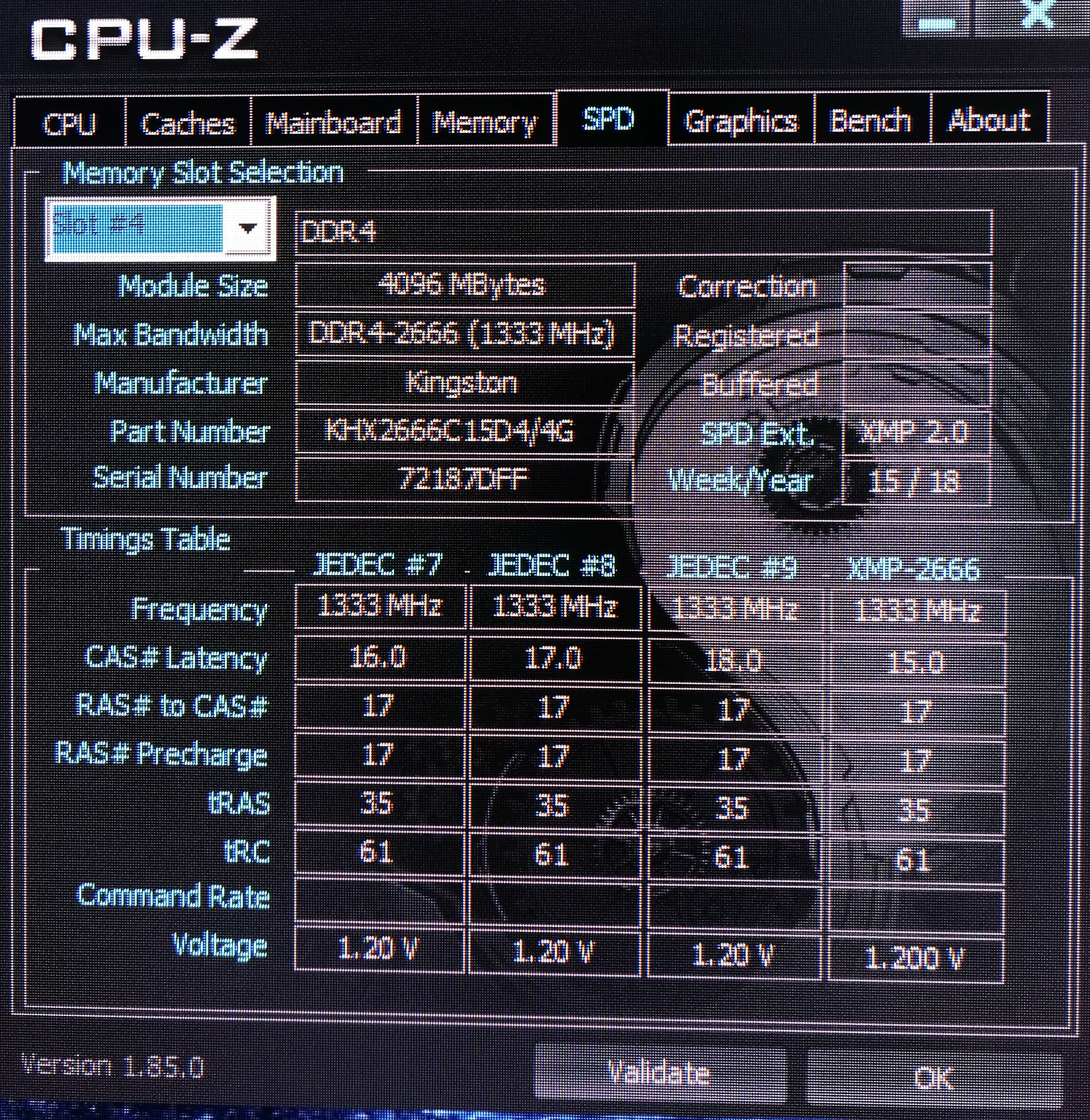

    Witam, 3 dni temu wymieniłem trochę części w kompie i mam problem z czerwoną diodą cpu. Podaję konfiguracje
    Płyta Gigabyte Aorus B360 Gaming 3 Wifi
    Procesor Intel core i7 8700
    Ram 8gb 2x4 hyper x 2666mhz
    Grafa radeon rx 480 8gb
    Zasilacz silentium PC vero L2 600w
    Problem polega na tym że komp w kwestii użytkowania nie wzbudza zastrzeżeń, jednak mimo to na płycie ciągle świeci się czerwona dioda cpu.
    Czy to znak że coś jest walniete i powinienem oddać kompa do serwisu czy to normalny objaw i zignorować to????

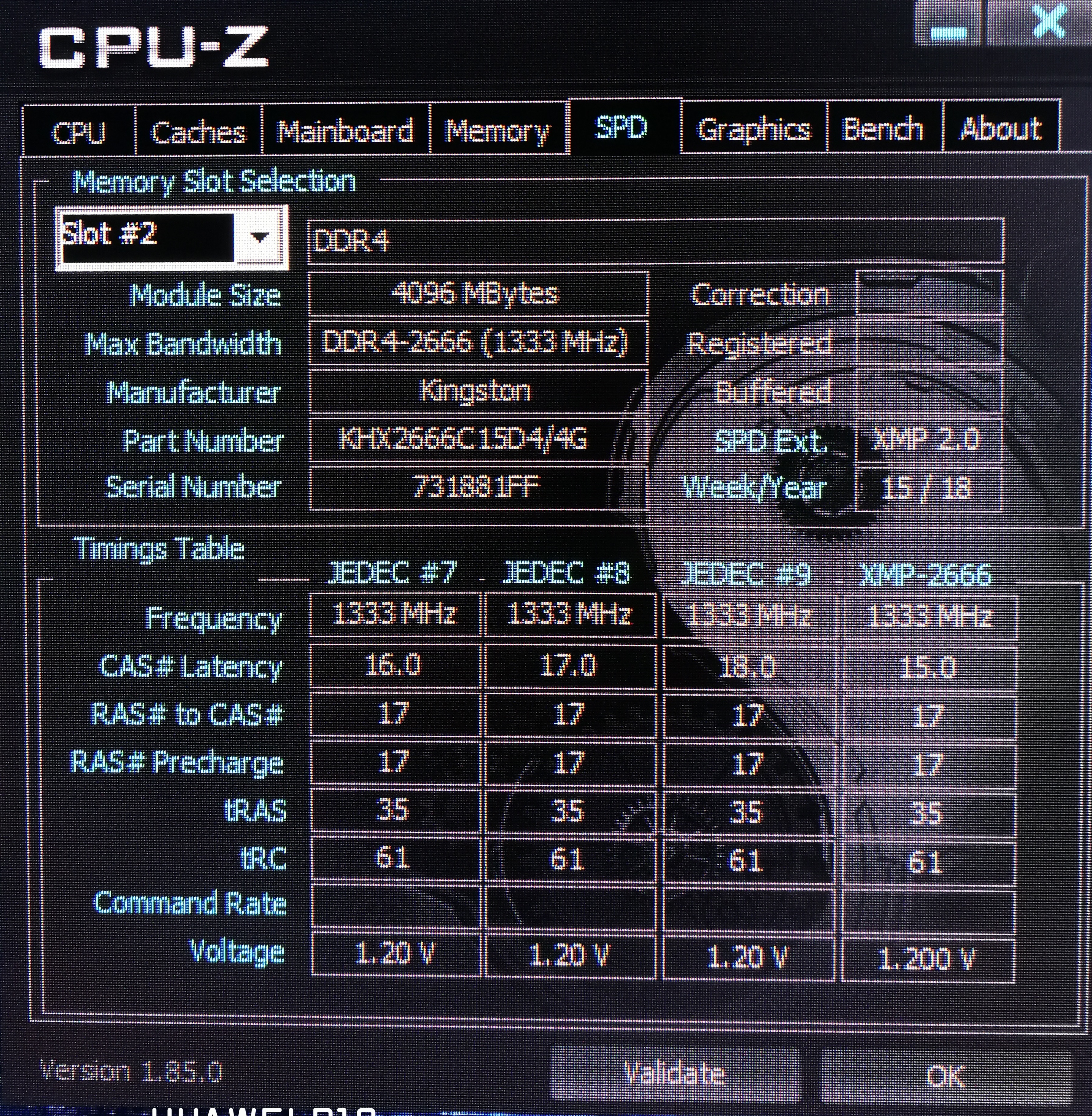

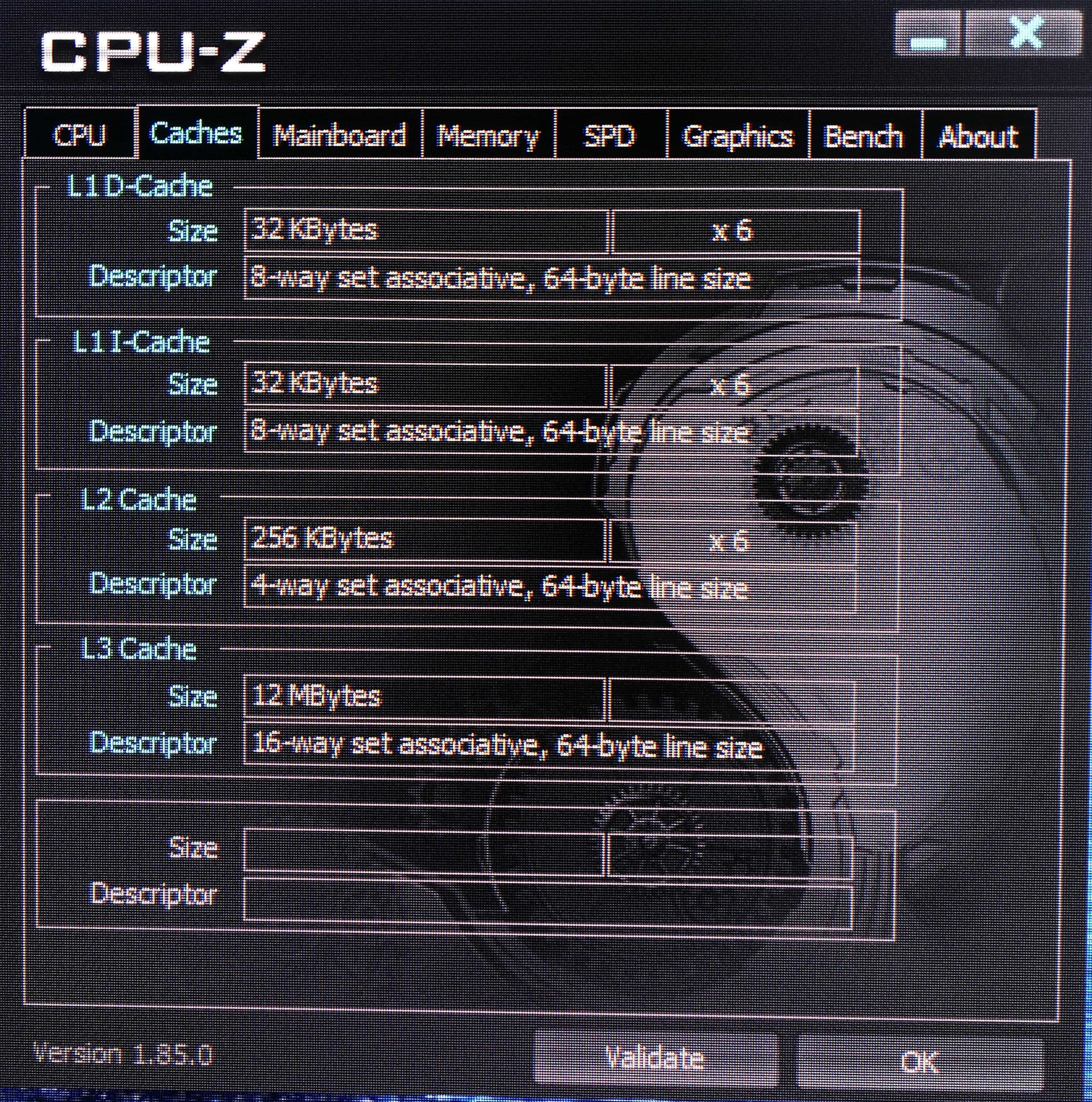

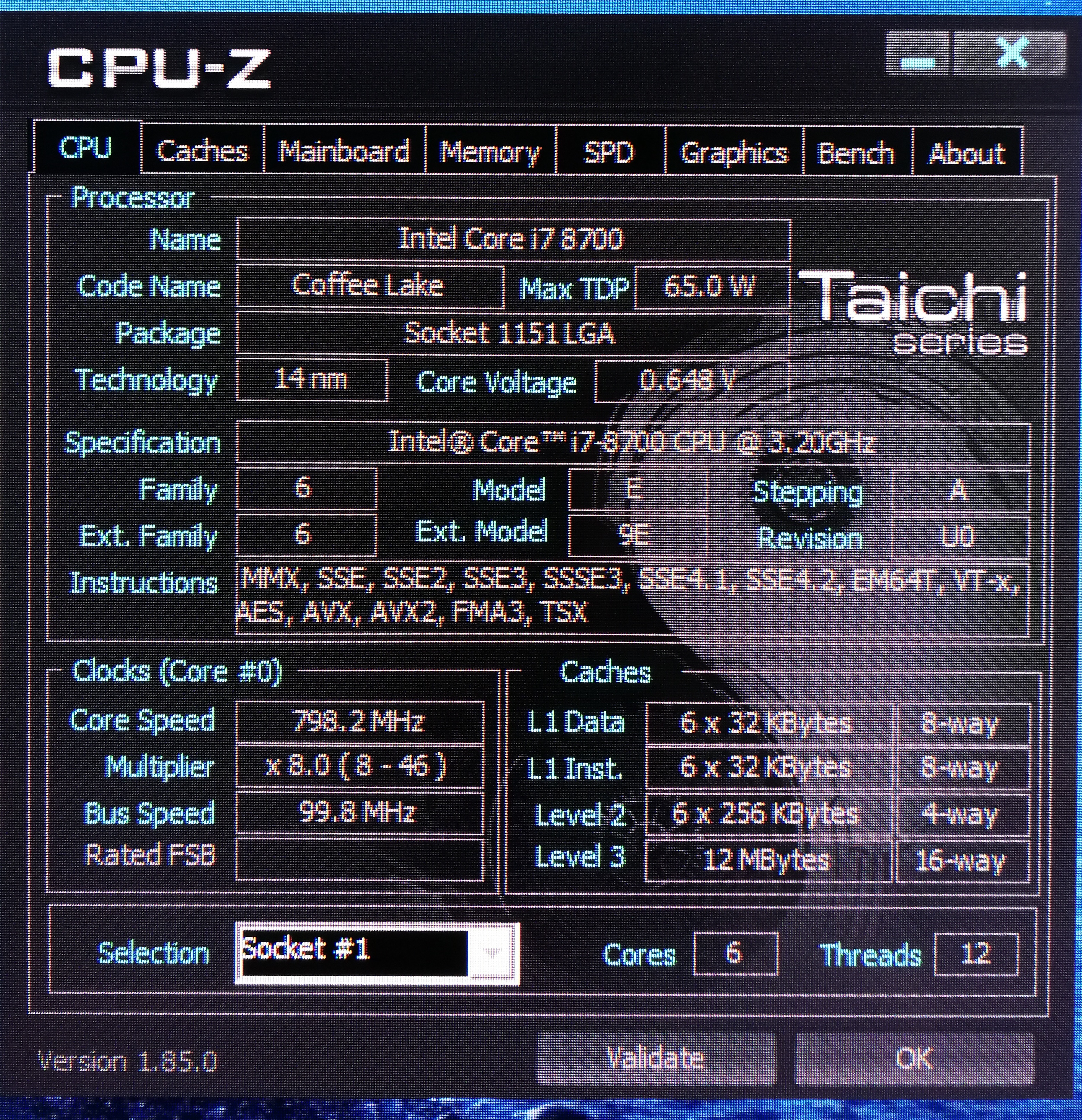

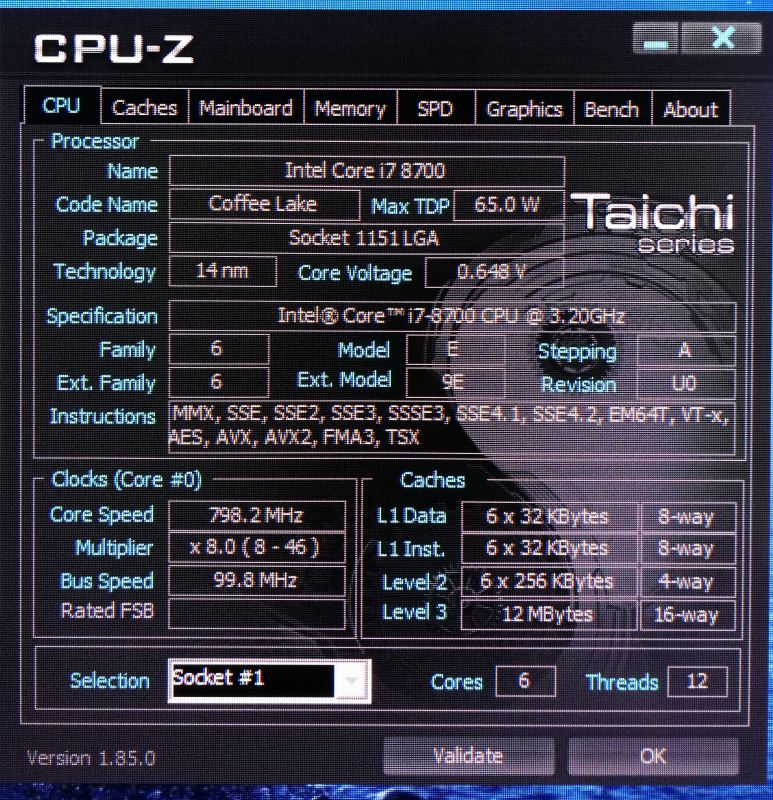

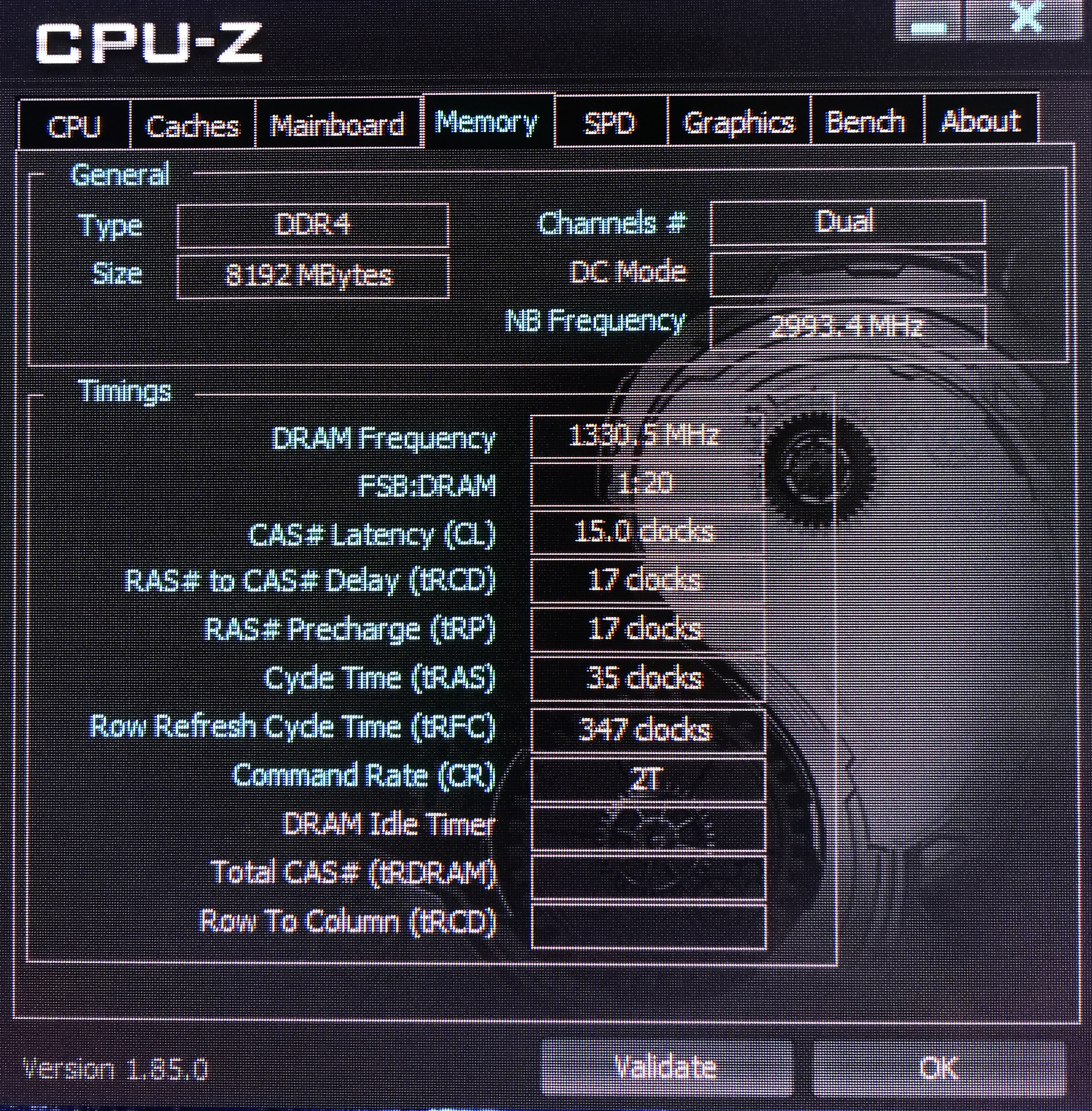

    Nie jest to normalne zachowanie. Zainstaluj program CPU-Z i wklej 5 pierwszych zakładek.
    Sam zakładałeś procesor?

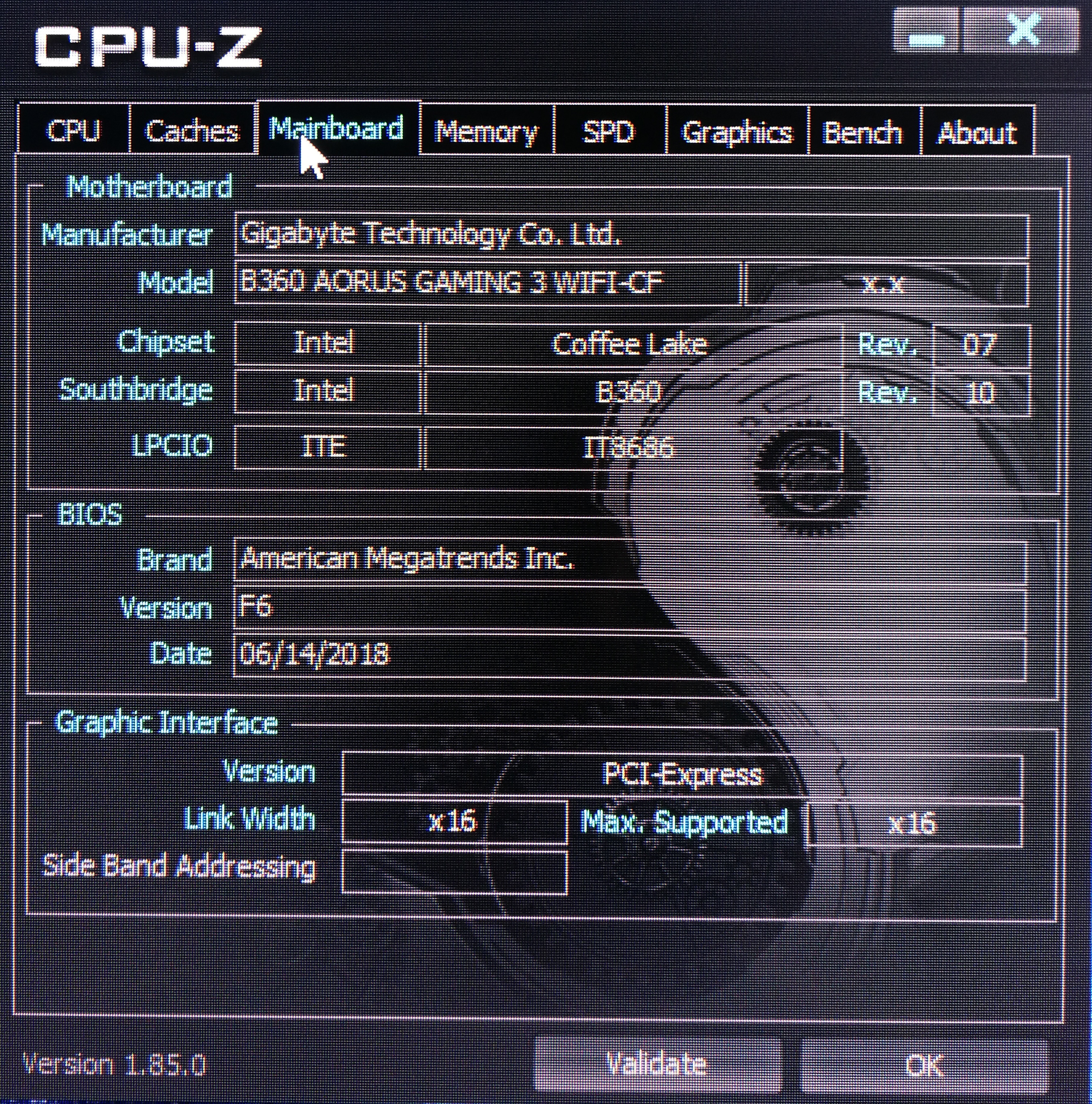

    Proponuję sprawdzić jaka wersja BIOS-u jest i ewentualnie zaktualizować do najnowszej - dla tego modelu w rev. 1.0 najnowszy bios to F6 (wprowadza nowe CPU microcode)

    TITAN1989
    Poziom 6  
    Posty: 27
    Desktop - Czerwona dioda CPU świeci po wymianie części, co robić?Desktop - Czerwona dioda CPU świeci po wymianie części, co robić?Desktop - Czerwona dioda CPU świeci po wymianie części, co robić?Desktop - Czerwona dioda CPU świeci po wymianie części, co robić?Desktop - Czerwona dioda CPU świeci po wymianie części, co robić?Desktop - Czerwona dioda CPU świeci po wymianie części, co robić?
    Więc tak, zresetowałem bios i nie pomogło. Wgrałem najnowszy bios F6 i też dalej to samo ://
    zauważyłem że kiedy siedzę w biosie, dioda cpu się nie pali, zaświeca się po załadowaniu systemu
