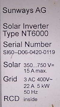

    Tech132
    Poziom 29  
    Posty: 1092
    Pomógł: 97
    Ocena: 393
    Jaki to jest inwerter ?
    • [Zabezpieczenie fotowoltaiki v2] Włączanie inwertera 3-fazowego 7680W wyzwala RCD - jak podłączyć? RCD.PNG (127.9 KB) Musisz być zalogowany, aby pobrać ten załącznik.
