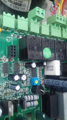

    Ja dolanczam sie do tematu,
    Bo mam inny problem z tym napedem a mianowicie bo burzy stracilem sterowanie przyciskiem z domu.
    Z pilota wszystko dziala bez problemu.
    Kable bylo w ziemi a jednak .
    Uklad wejsciowy na przyciski praktycznie bezzadnego zabezpieczenia
    Stwierdzilem ze jest zwarte jest jedno wjscie do PIC16f723. wiec wymiana. ale skad zdobyc wsad aby now zaprogramowac.
    Wiec wymyslilem, ze zrobie prosty uklad na ATTINY45 soft juz napisalem.
    Dodaje tez kontaktron aby galwanicznie odizolowac przewody do przycisku w domu od ukladu elektroniki starowania napedem.
    Ale nie chcial bym to wlaczyc w zle miejsca a w odpowiednie do ukladu.
    I moje pytanie, moze ktos posiada schemat tej elektronik uzytej do napedu Blyss DOSF-24G.
    A tak wyglada elektronika po odlutowaniu tej jednej nogi z PIC16F723.
    Wstepnie rozeznalem uklad miezac miernikiem, ale jest w nim wiele roznych zabezpieczen i nawet sterowanie moca silnika w koncowej fazie zamykania lub otwierania.
    Ale bez shematu to potrwa jeszcze dlugo.
    Jak byl shemat to mozna bylo by by tez rozwiazac problem opisany przez kol.Wojtas32127
    Podjolem probe zczytania wsadu z PIC16F723, ale jest zablkowany odczyt.
    Futek2.

  • #5 17350133
    futek2
    Poziom 19  
    Posty: 524
    Pomógł: 2
    Ocena: 230
    Dzieki za odpowiedz.
    Ale podejme probe narysowania bo nie jest to jakis SUPER wynalazek.
    Najwazniejsze aby rozrysowac cala logide na tych malych ukladach scalnych bo one wystawiaja jeden a moze dwa stany do PIC16F723.
    Czesc rzeczy juz mam rozrysowane, Najwazniejsze jest to aby nie pomylic sie z rozrysowaniem co i gdzie jest z PIC16F723 . I wtedy bede mogl wstawic ten uklad na ATTINY45 i po sprawie.
    Te dwa MOSFET-y na radiatorze sa do regulacji pradu na silnik i sa sterowane sygnalem PWM i tu mam problem, bo z PIC16F723 blokuje je stan wysoki - 1.
    I aby mMOSFETY zaczely przewodzic to na tranzystor wczesniej musi by podany stan niski - 0 .
    Z tym mam problem bo na baze tranzystora przychodzi sygnal przez opornik 2.2k ( opznaczon jako R21 przy potencjometrze a MOSFET-ami steruje tranzystor Q6 )i aby dac stan niski to musial bym uzyc kontaktron bo robilem rozne proby i tranzystor nie daje tak niskiego stanu i MOSFET-y nie sa w stanie przewodzenia.
    Z ta usterka da sie zyc, ale przycisk z domu jest przydatny.
    Ale. moze sie cos uda zrobic i bylo by po sprawie i wszystko bez zmian w polaczeniach.
    Juz nawet jest miejsce gdzie to uklad poprostru posadzic - na zlaczu kontrolnym J3.
    Futek2
