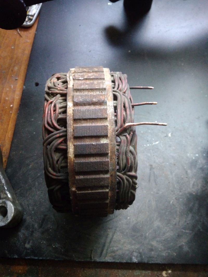

    Mam problem ze złożeniem tego alternatora.
    Rozłożyłem aby wymienić to małe łożysko za wirnikiem koło szczotek bo piszczał podczas jazdy.
    Wymieniłem złożyłem ponownie - piszczenie ustało ale brak ładowania.
    Patrząc na rozłożony alternator wydaje mi się że pewnie że złożyłem stojan.
    Ktoś może mi powiedzieć do czego mają stykac te 3 wystające druty?
    numery alternatora z tabliczki:
    9638544180
    A005TA6292C
    12V CL7 K0 23
    Auto: peugeot 307 2001r

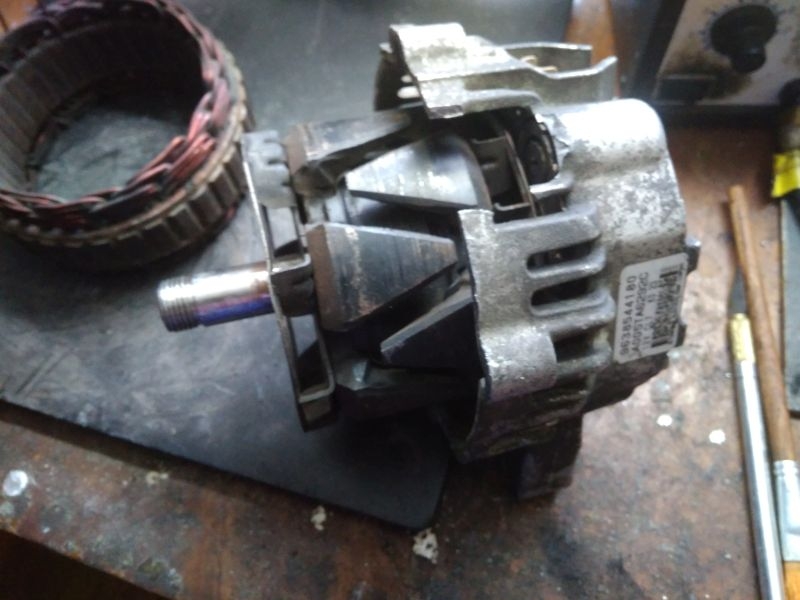

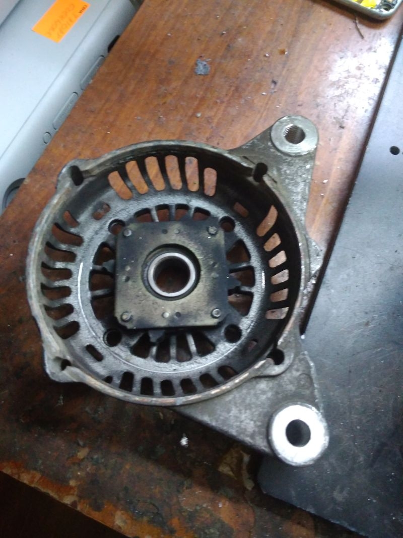

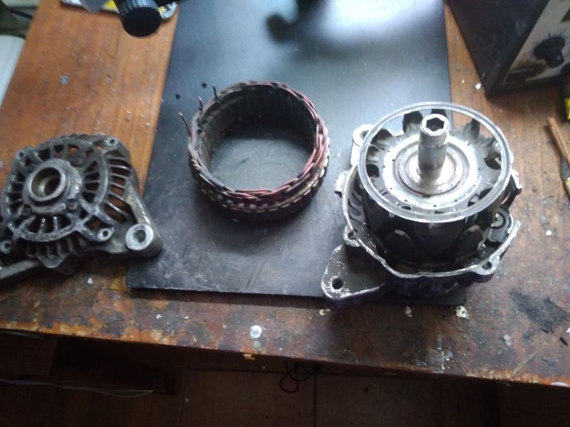

    Do diod prostowniczych w mostku. One nie mają się stykać one mają być przylutowane. Na zdjęciach nie widać tej części co której mają być przylutowane bo ciągle jest w niej wstawiony wirnik.
    Czyżby wirnik nie miał uzwojeń ? Czy ja źle widzę ?
    A jak rozbierałeś to nie odlutowałeś tych uzwojeń stojana ? Nie pamiętasz co lutowałeś ? Zrób porządne zdjęcia "dupki" bez wirnika i od strony szczotko-trzymacza to się looknie gdzie są wyprowadzenia mostka.

    Już naprawione.
