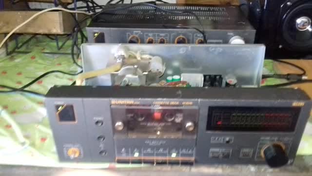

    Witam mam taki problem w magnetofonie unitra ZRK M3016 otóż nie odtwarza dzwięku po włożeniu kasety, dopiero jak przewine troche to na sekunde słychać dzwięk ale odrazu ustaje, tak jest bez konca gdy próbuję przewijać.
    Co może byc tego przyczyną?
    Dodaje film

    moze zacznij od przegladu ogolnego.
    Wyglada mi ze jakis uklad sie nasyca, stawiam na wyschniety elektrolit, nie pamietam dokladnie ale poszukaj ze schematem:
    - nacisniecie przewijania a raczej zwolnienie klawisza play poprzez styki blokuje tor audio i tu masz problem.
    - po pierwsze ten przelacznik do analizy
    - po drugie gdzie i co on dezaktywuje (chyba zwieral do masy), i tu szukaj problemow.

    Jest tam MUTE gdy STOP, na wyjściu DIN545, zobacz czy to samo dzieje się na wyjcu RCA/wyjściu słuchawkowym/wskaźniki też będą działać - audio nie jest tam blokowane
    Na wyjsciu din nie słychać wogóle dzwięku a na rca sie właśnie to dzieje.

    Schemat:
    Dziwne przerywanie dzwięku w magnetofonie Unitra ZRK M3016
    Pomiar napięć zasilania;
    Potem do punktu 1 (ślizgacz potencjometru montażowego RN2, LN2) a masa, dołącz się wzmacniaczem - czy tam jest audio
