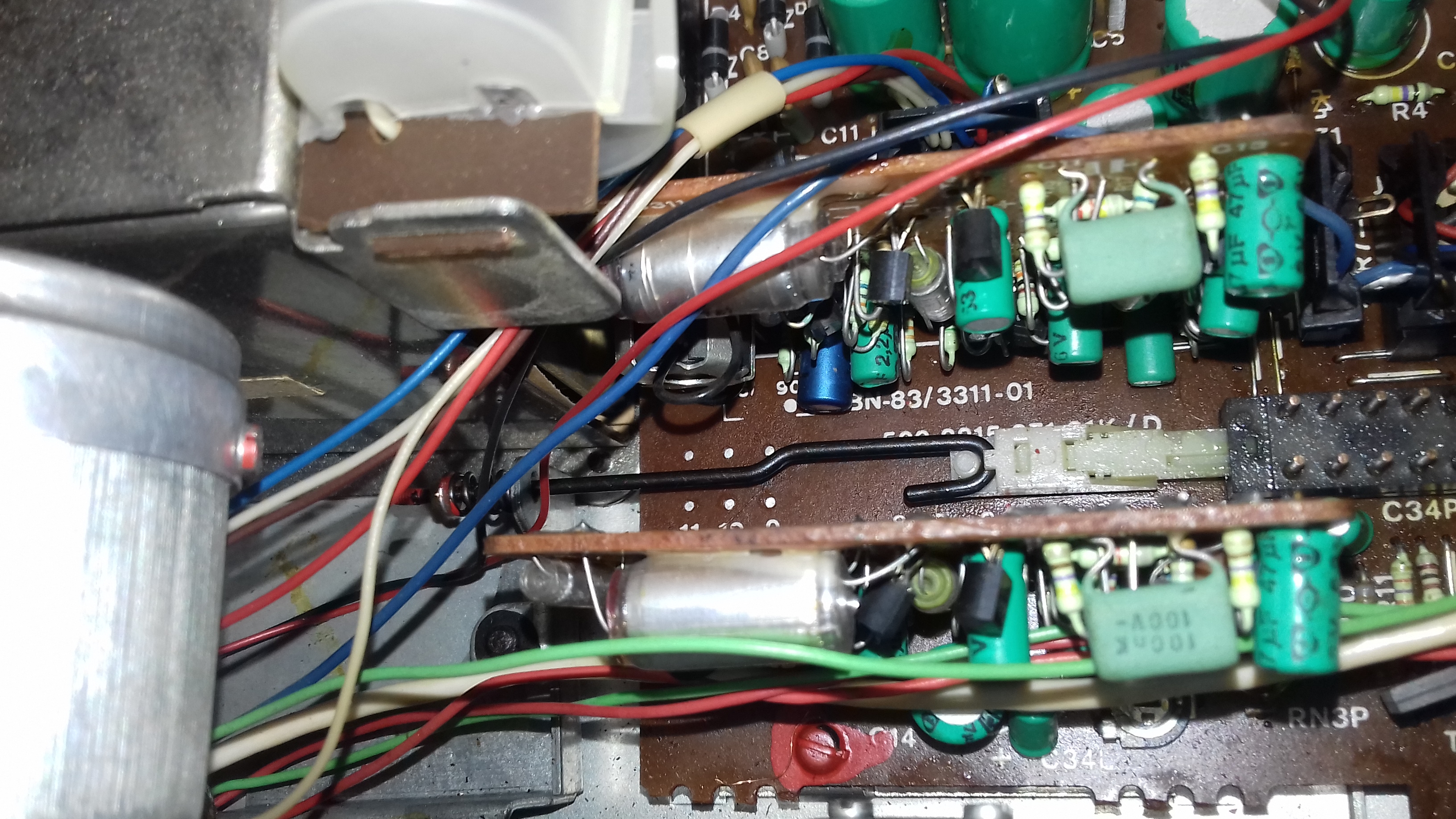

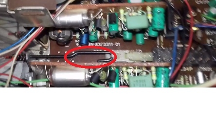

    Wita jak w temacie mam taki problem po kliknięciu przycisku record zamiast zaswiecenia się lampki na record glowica sie podnosi i puszcza piosenki na kasecie.
    Tak samo jest bez kasety.
    Co moze byc przyczyną?
    Dodam ze wcześniej podłączalem mikrofon i nagrywalo.

    Wyglada ze nie zalacza sie przelacznik zapis/odczyt. Z tego co pamietam to chyba jakis izostat popychany dzwigienka z klawisza Record/zapis, moze ona poprostu spadla, jak to wyglada w srodku ?

    Dźwigienka się rusza ale czy popycha/ciągnie przełącznik Z/O. Może się rozłączyło mocowanie dźwignia-przełącznik.

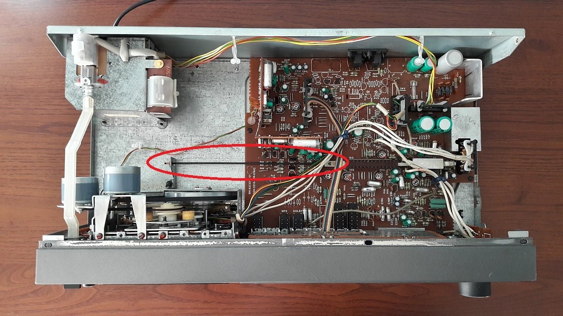

    Chłopie rusz trochę głową. To co się przesuwa teraz przy włączeniu play jest połączone takim cięgnem gwintowanym z nakrętką i zalanym lakierem. To cięgno ma być nasadzone na przełącznik Z/O który jest na płytce, patrz w stronę środka magnetofony za silnikiem.
    Tu masz to pokazane
    Tu masz to pokazane

    Nie widać tego dokładnie ale pewnie masz coś nie tak przy tej nakrętce z sprężyną.
    Blaszka się przesuwa ale cięgno z przełącznikiem Z/O już nie.

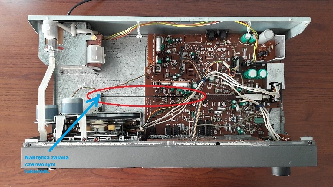

    Unitra ZRK M3016 - brak nagrywania, głowica się podnosi, co robić?
    Zaznaczyłem nakrętkę na cięgle. Po jej nakręceniu powinien być minimalny luz pomiędzy jej podkładką, a kątownikiem w który wchodzi cięglu - ok. 0,5 mm.
    Probowalem ta nakrętke dokręcic luzowac ale nic nie dalo

    1) czy i jak ta dzwignia sie rusza podczas wciskania klawisza Zapis?
    2) Twoje zdjecie nr1, jezeli wypniesz te dzwignie i ruszasz przelacznikiem to zapala sie lampka zapis ? Moze zakres jest za maly ?
    Moze zalacz zdjecie w syanie odczyt i zapis aby bylo widac co sie dzieje.

    1.rusza sie tak sie ma ruszac
    2.nie zapala sie lampka zapis, wyzej jest film co sie dzieje

    Może inaczej:
    Funkcja zapis jest włączana poprzez dwa sprzęgnięte ze sobą przełączniki. Przełączniki są ze sobą połączone i w momencie włączenia funkcji zapis oba muszą się przesunąć w lewo (patrząc na zdjęcie) . Albo więc nie kontaktują wszystkie styki przełącznika (mało prawdopodobne, żeby wszystkie) albo nie ma połączenia cięgło - klawisz, lub cięgło suwak przełącznika, albo rozpięły się przełączniki (ten mniejszy od większego - są ze sobą również złączone - na suwaku większego od jego tylnej strony (wewnątrz obudowy z pinami) jest kołeczek, w który ma wejść nasadka suwaka mniejszego; może kołeczek się ułamał?)
    Innej możliwości nie widzę.

    Ewidentnie widać na pierwszym filmie, ze suwak przełącznikowa nie porusza się prawidłowo. Skok suwaka powinien wynosić ok. 6-7 mm, a jest co najwyżej 2mm.

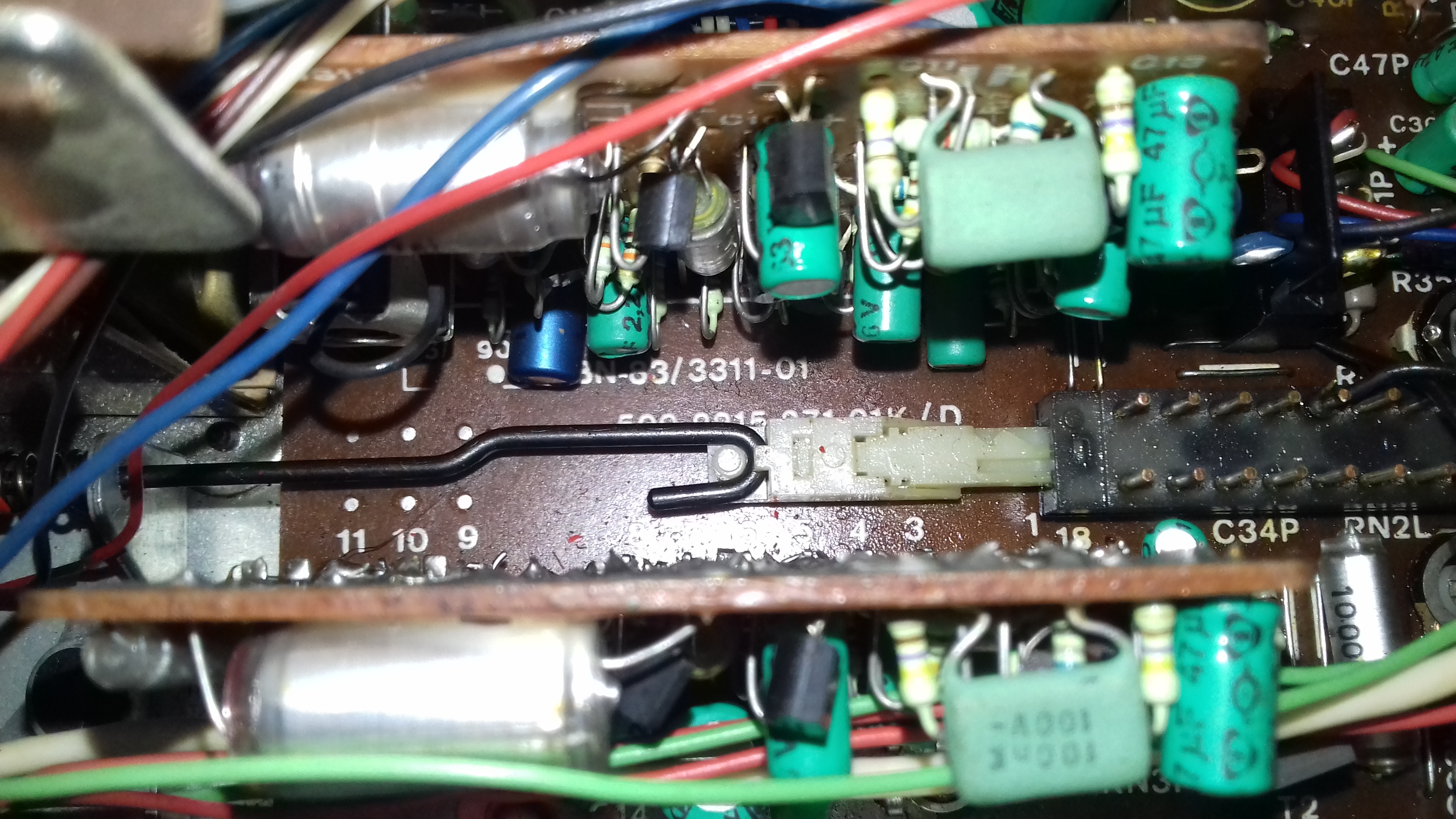

    Zdejmij ten czarny haczyk z plastikowego cięgna. Włącz zapis i pociągnij białe plastikowe cięgno przełącznika Z/O maksymalnie ile się da. Jeżeli będzie nagrywał magnetofon wówczas musisz wyregulować długość przesuwu dźwigni.
    Jeżeli tak to wystarczy włączyć PLAY i przesunąć suwak listwy Z/O.
