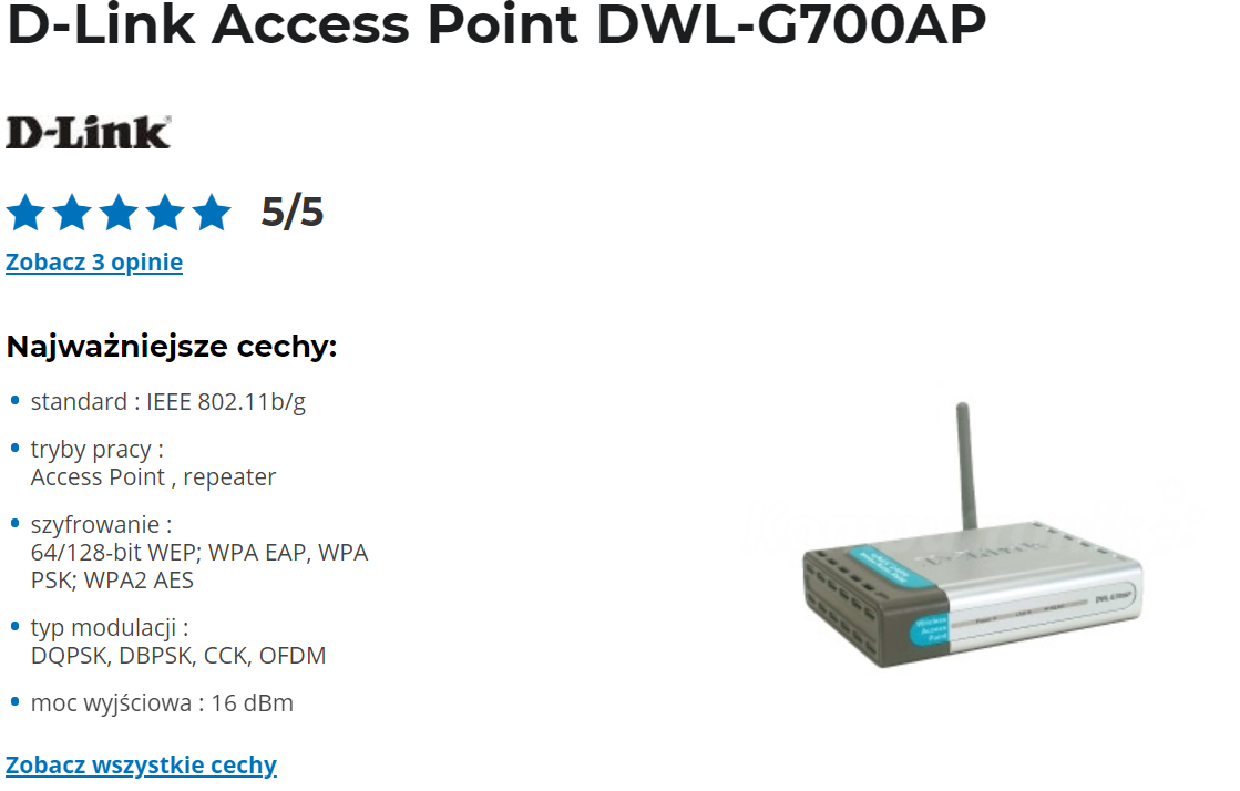

✨ Użytkownik pyta o podłączenie rejestratora kamer do routera Airbox2 od Orange, który ma tylko wyjście USB. W dyskusji poruszono kwestie związane z użyciem access pointa D-Link DWL-G700AP jako mostu do połączenia rejestratora z routerem. Ustalono, że rejestrator powinien być podłączony kablem prostym do AP, a AP powinien mieć adres IP w tej samej podsieci co router. Użytkownik zidentyfikował swój rejestrator jako 4-kanałowy Turbo HDCVI HCVR7104H-4M, który obsługuje dostęp przez aplikacje mobilne. Wskazano również, że dostęp do internetu na porcie LAN AP jest kluczowy dla prawidłowego działania systemu.
