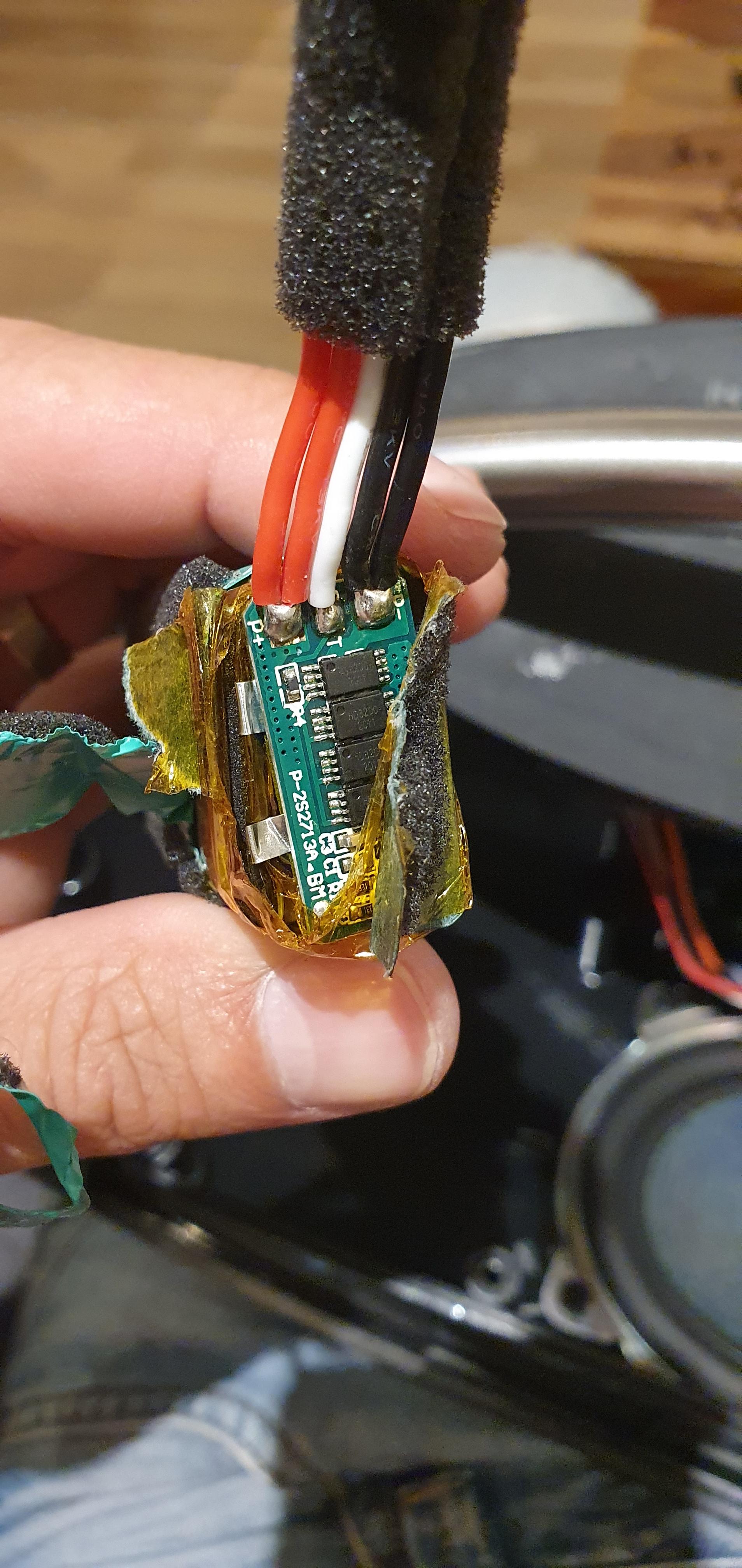

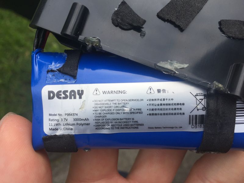

✨ Użytkownik zgłosił problem z głośnikiem Harman Kardon Onyx mini, który po dwóch latach użytkowania stracił na długości działania z powodu napęczniałej baterii LiPo. Po rozkręceniu urządzenia, użytkownik zauważył, że bateria ma pięć przewodów, z czego dwa są do zasilania, a pozostałe to czujniki temperatury. Użytkownicy doradzili, aby szukać baterii o tym samym napięciu (3.7V) i zbliżonej pojemności (3000mAh), a także wymiarach, nie przejmując się numerem modelu. Wskazano również, że pojemność baterii wpływa jedynie na czas pracy. Jeden z uczestników dyskusji podzielił się doświadczeniem, zamawiając baterię z AliExpress, która działa poprawnie.
