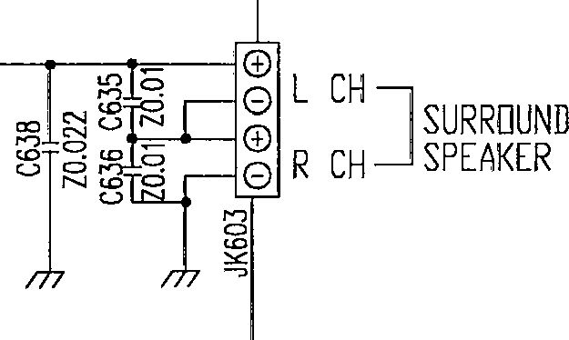

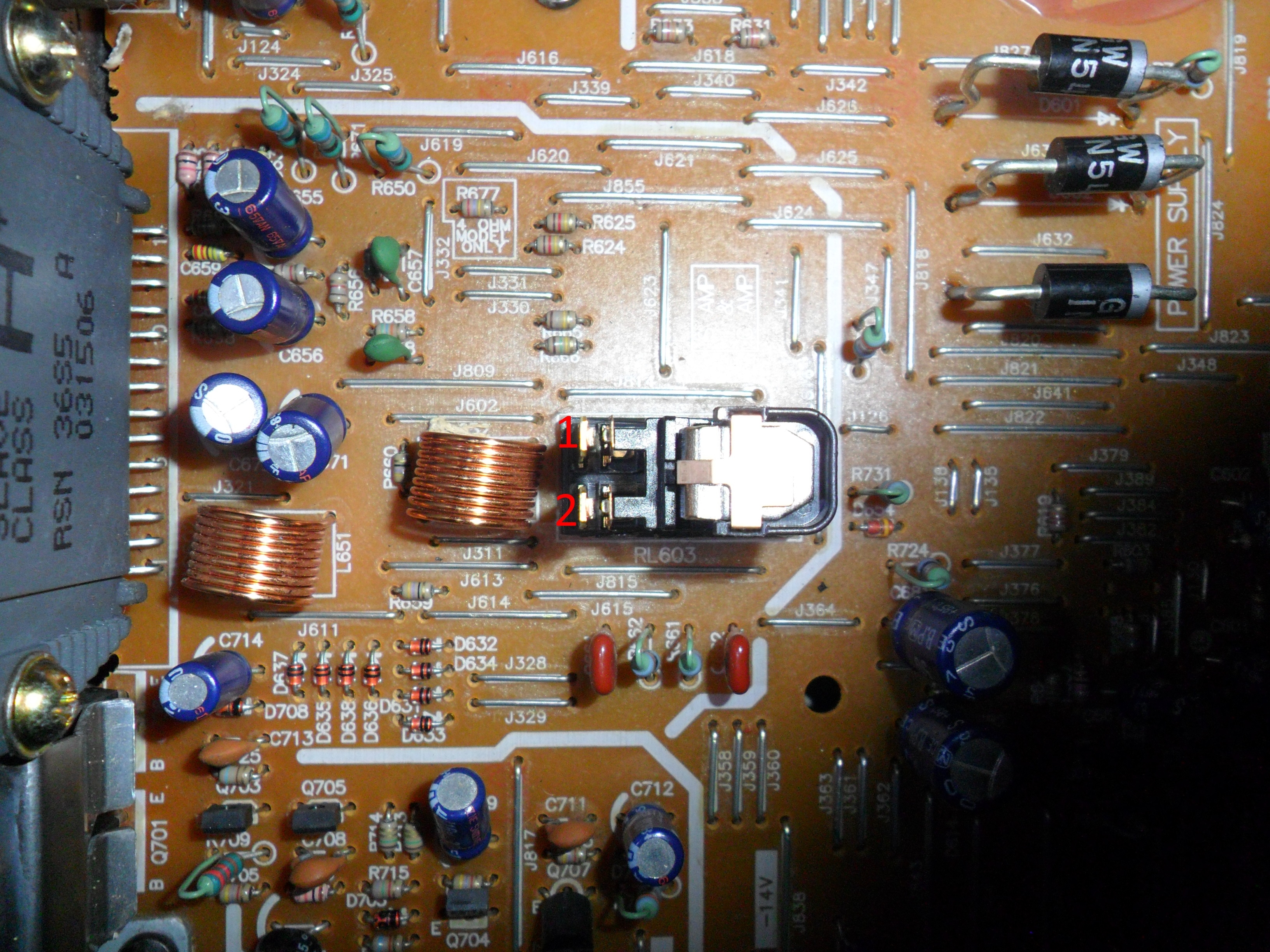

Użytkownik zgłosił problem z amplitunerem Technics SA-EX700, w którym nie działają głośniki surround, mimo że inne wyjścia audio funkcjonują poprawnie. Po przeanalizowaniu problemu, zasugerowano sprawdzenie przekaźnika oraz obwodów związanych z dekodowaniem sygnału surround. Po przelutowaniu przekaźnika dźwięk się pojawił, ale był cichy. Użytkownik zidentyfikował, że głośnik centralny działa poprawnie, a głośniki surround grają cicho, co może wskazywać na zimne luty lub uszkodzone kondensatory w układzie przedwzmacniacza. Po wymianie kondensatorów C635 i C636, głośniki zaczęły grać normalnie.
