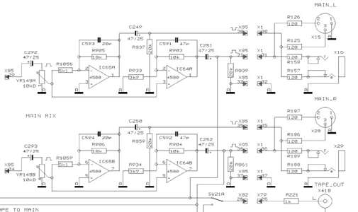

    W instrukcji nie ma szczegółów [załącznik]
    Coś się generalnie psuje powoli, i nie jestem pewny czy dwa wyjścia OUT: jedno na XLR, drugie na mono jacki, powinny działać razem, czy jak działa jedno, to drugie już nie działa. Do tej pory nie testowałem, więc nie wiem. A ogólnie coś się zaczyna dziać złego w mikserze, i chcę wiedzieć czy OUT powinien być jeden, czy mogą być dwa [XLR plus Jack]

    Można użyć równocześnie obu wyjść MAIN, tylko zastanawiam się po co? :-)
    Co się psuje?

    Głupota, ale nie każdy może będzie wiedział, jeśli się na takie coś natknie, więc opiszę.
    Na wyjście B2442FX PRO podłączyłem BEHRINGER UMC 404 HD U-PHORIA.
    I jakimś cudem włączyłem PHANTOM na U-PHORII.
    Mikser zwariował lekko. Diody od MAIN MIX nie pokazywały że jest sygnał, a sygnał był. Poza tym nie działały oba OUTy jednocześnie, tylko jeden: albo XLR, albo Jack. :)
    Nie działało też TAPE OUT.
    Mikser przetrwał. :)

    Wszystkie trzy wyjścia to jest jedno wyjście, jeżeli działa jedno to działają wszystkie trzy. Przez podanie fantoma spowodowałeś, że nie działało wejście urządzenia podłączonego do tape out, co w sumie dziwne nie jest. Widać, że sygnał po kondensatorach (a więc ze sporą składową stałą przy fantomie) wraca gdzieś do miksera, może właśnie na wskaźniki - nic więc dziwnego, że wskaźniki zwariowały. W dodatku jeżeli normalnie działało wejście mikrofonowe, to poziom na wyjściu był raczej malutki, a wyjście niepotrzebnie obciążone, co dodatkowo pogorszyło sygnał na wyjściu tape out. Jednak wniosek, że jedno wyjście działa a drugie nie jest błędny.
